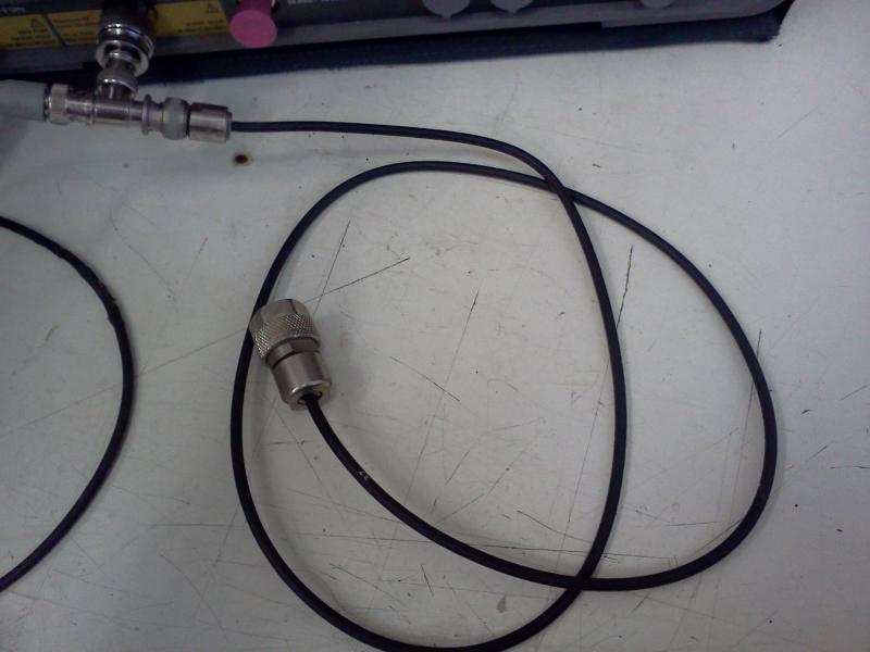

Имеем два разомкнутых отрезка кабеля "настроенных" примерно на одну частоту (толщина коаксиалов разная потому-что такие были под рукой:) специально что-то резать лень:) )

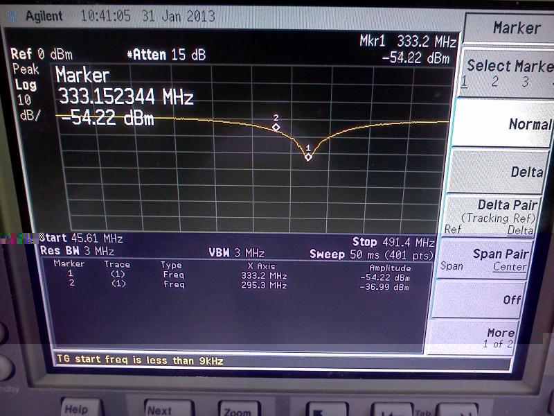

Первый:
Его АЧХ:
Уровень прямого участка -30 дБм, уровень подавления (маркер 1) -54 дБм, то есть сигнал в этой точке ослабляется на 24 дБм (кстати, при большей развёртке (или меньшей полосе измерения) более точно подавление намеряется около 30 дБм). Частота, примерно , 333 МГц.

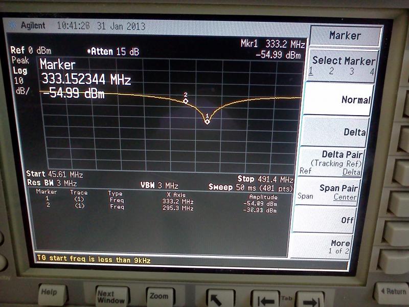

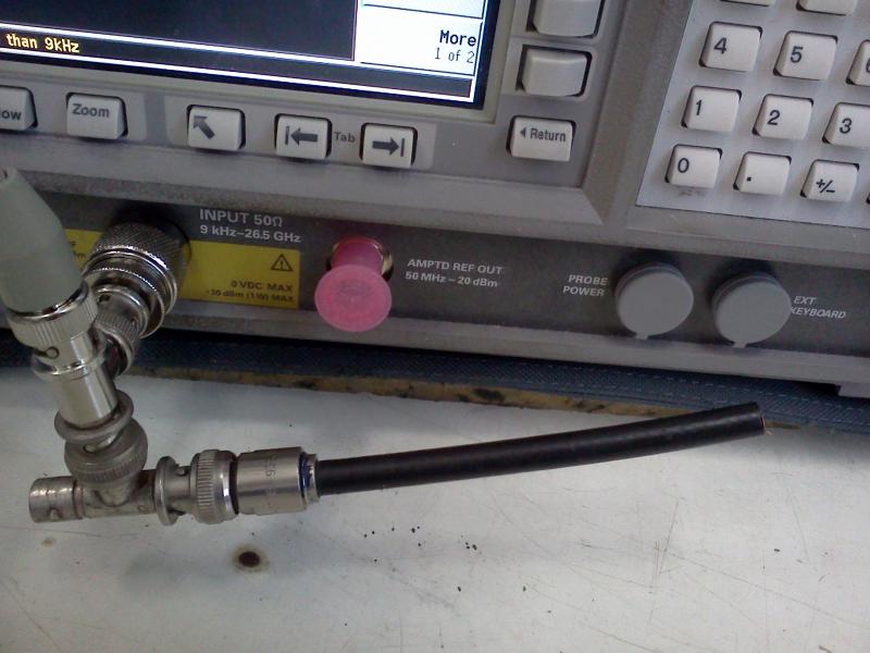

Второй кусок коаксиала:
Его АЧХ:
С более толстым кабелем на той же частоте сигнал ослабляется, примерно, на 1 дБм больше.

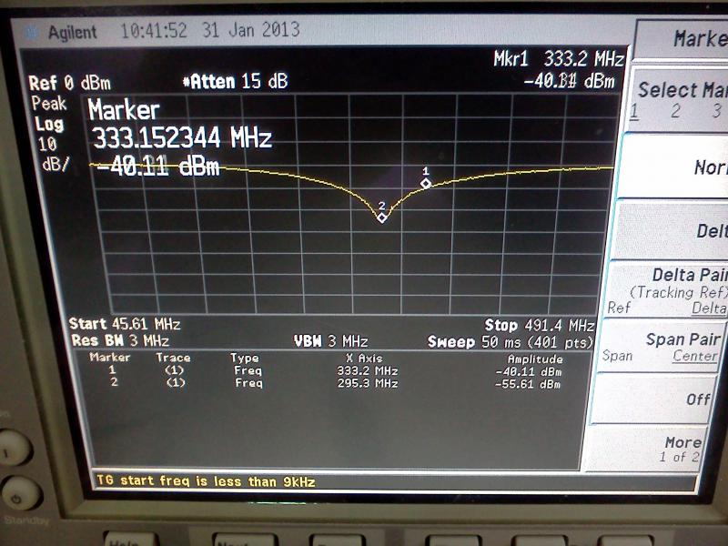

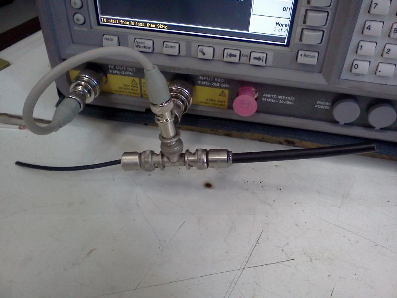

А дальше самое интересное :) подключаем оба отрезка кабеля параллельно, с помощью тройника:
и видим следующую картину:
Частота на которой было подавление у обоих отрезков кабеля, при параллельном их включении, изменилась (смотреть внизу в таблице маркеров, маркер 2) почти на 38 МГц! Подавление несколько увеличилось, но незначительно, и, можно сказать, осталось на одном уровне. В чём мой косяк? Ожидал увидеть более глубокий провал на той же частоте (333 МГц), а получилось то что выше на фотке. Или оно так и должно быть?

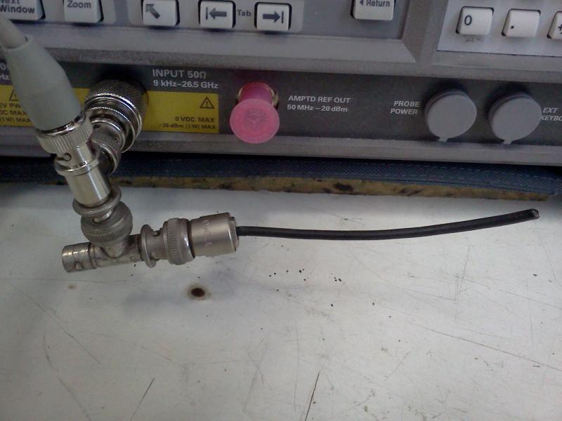

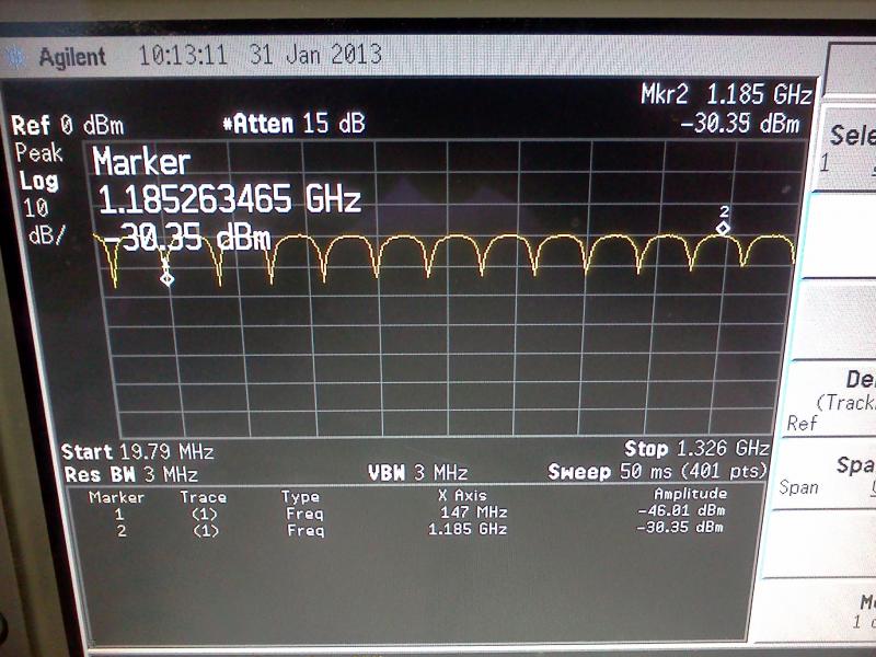

PS Подключал ещё вот такой шнурок, ради интереса:
При большой полосе измерения видно, как уменьшается подавление с ростом частоты, видимо из-за увеличения потерь в кабеле:

UA4NDX писал(а):в данном примере уже надо спец-тройник применять
Думаю, что никакой спец тройник здесь не нужен. Здесь ведь нет разветвления сигнала на две нагрузки, а подключенный коаксиал просто используется в качестве колебательного контура.
Что касается сдвига резонансной частоты. Сложились Ёмкости двух кусков кабеля. Между этими двумя колебательными контурами нет никакой развязки, и они сильно влияют друг на друга.
Чтобы влияние устранить, нужна развязка. Например, в виде индуктивности, как в режекторном фильтре Гончаренко dl2kq.de/ant/3-42.htm. Там два отрезка кабеля имеют близкие резонансные частоты и дают два близких провала.
