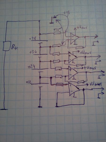

Задача такая: при разряде батареи, состоящей из 4х последовательно соединённых аккумуляторов, нужно контролировать напряжение на каждом аккумуляторе. Как выделить напряжение на конкретном аккуме? Набросал схему на операционниках:
Но при этом у верхнего по схеме ОУ на положительном входе будет потенциал относительно общего провода все +48 Вольт, подозреваю что ОУ с таким рабочими напряжениями стоят порядочно. Или может я изобретаю велосипед и уже есть проверенные схемные решения? Выходное напряжение не обязательно должно быть равно напряжению конкретного аккума, потому как это напряжение далее будет сравниваться с каким-то опорным или подваться на АЦП микроконтроллера.
Ещё возникла идея попробовать сделать это на оптронах. То есть каждый элемент батареи нагрузить через резистор на диод оптопары, а выходной транзистор загнать в линейный режим (если это возможно, пока не эксперементировал).

Антон, я думаю,что на оптронах будет оптимальный вариант. Сегодня,(правда для другой цели-передача аналогового сигнала с изоляцией 5KV ) тестировал оптопару 6N136. Оказалось, что при входном токе менее 1 mA -передаточная характеристика почти линейная! И ещё-внутренний транзистор можно не использовать, на выводах 7-8 напряжение от фотодиода около 400mV , что достаточно для подачи на многоканальный компаратор.(или МК) А вот проверку на идентичность параметров не проводил.Наверное, всё же необходим подстроечный резистор в каждом канале. Получается очень простая схемка.

Владимир Петрович, уже реализовал на операционниках. Схема вычитающего ОУ, по операционнику на канал. Максимальное синфазное не более 9 вольт. На выходе каждого операционника напряжение относительно земли, около 1.4 В. Это напряжение меряю контроллером. Точность 0,1 В, до сотых меряет с погрешностью 0,05В.

Схема
Только операционники обозначенные на схеме применять в этом случае нельзя, по критерию максимального синфазного напряжения. У меня работают LM358.
