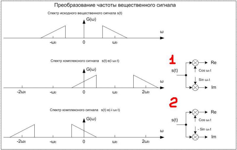

О спектральных преобразованиях вещественных и комплексных сигналов
Для того, чтобы преобразовать (т.е. линейно сдвинуть по оси частот вправо или влево на величину Wo = 2 пи Fo рад/сек) симметричный спектр вещественного сигнала s(t), этот сигнал нужно умножить на комплексную экспоненту соответственно положительной или отрицательной частоты Wo:
s(t) exp ( i Wo t ) = s(t) cos (Wo t) + i s(t) sin (Wo t) - сдвиг вправо,
s(t) exp ( -i Wo t) = s(t) cos (Wo t) - i s(t) sin (Wo t) - сдвиг влево.
При этом на выходе преобразователя получается комплексный сигнал (Re + i Im) с несимметричным спектром. Эти случаи рассмотрены на верхнем рисунке во вложении, схемы 1 и 2 соответственно. Направление сдвига спектра определяется знаком плюс или минус при умножаемой опорной синусоиде (мнимой части комплексной экспоненты). Как правило, полезным является продукт преобразования, сосредоточенный вокруг нулевой частоты (комплексная огибающая, complex envelope). При этом "вторая половинка" спектра исходного сигнала образует продукт вокруг частот 2Wo или -2Wo, который часто нам мешает и удаляется при помощи ФНЧ.
Схема 2 применяется в классическом SDR, DDC, DFT и т. д.
Схема 1 применяется, если требуется инвертировать спектр комплексной огибающей.

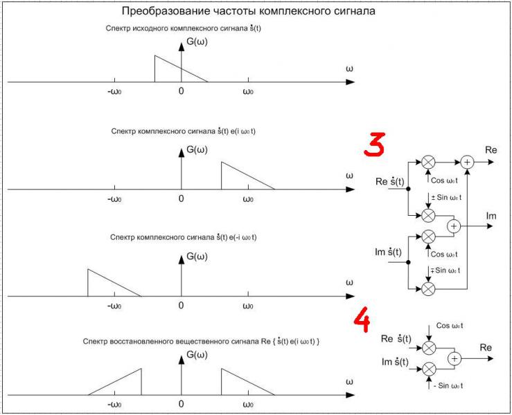

Для того, чтобы так же преобразовать спектр комплексного сигнала, требуется сделать ровно то же самое, т.е. умножить этот сигнал на комплексную экспоненту положительной или отрицательной частоты Wo. Эти случаи рассмотрены на нижнем рисунке на схеме 3, при этом направление сдвига спектра также определяется знаками при умножаемых опорных синусоидах. Схема умножителя при этом усложняется, так как перемножаются уже два комплексных сигнала (оба сигнала содержат действительную Re и мнимую Im части, раскрываем скобки):
(Re1 + i Im1) (Re2 + i Im2) = (Re1 Re2 - Im1 Im2) + i (Re2 Im1 + Re1 Im2) - сдвиг вправо,
(Re1 + i Im1) (Re2 - i Im2) = (Re1 Re2 + Im1 Im2) + i (Re2 Im1 - Re1 Im2) - сдвиг влево.
Здесь требуется уже четыре умножителя и два сумматора. Инверсия знака при произведении Im1 Im2 получается из-за того, что квадрат мнимой единицы (i x i) = -1.
На схеме 4 показана операция восстановления вещественного сигнала из комплексного, например, чтобы его можно было послушать или передать в канал связи. При этом задействуется только та часть схемы 3, которая вычисляет действительную часть комплексного произведения. Мнимая часть не вычисляется, т.к. у вещественного сигнала она отсутствует. В результате отбрасывания мнимой части, спектр продукта преобразования становится симметричным, а сигнал - вещественным.
Все рассмотренные преобразования при условии их точного выполнения не приводят к появлению зеркальных каналов. Однако, опасность зеркального канала имеется в схеме 4 в случае, если перед отбрасыванием мнимой части спектр комплексного продукта (как бы вычисляемого по схеме 3) не будет состоять целиком из частот одинакового знака.
Если все наши сигналы являются дискретными (цифровыми), то функциональные схемы преобразователей остаются прежними. Однако при этом все спектры на картинках должны быть нарисованы периодическими в обе стороны по частоте. Период повторения спектра дискретного сигнала равен частоте дискретизации.

Спектральные преобразования вещественного сигнала
Спектральные преобразования комплексного сигнала

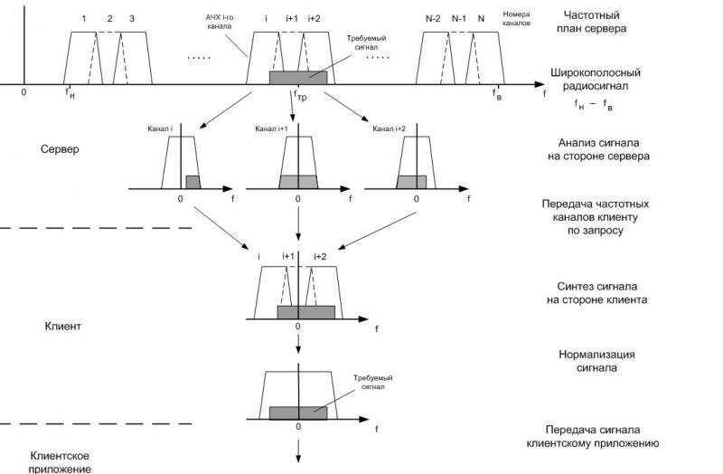

Пример организации радиоприемного сервиса с выполнением операции синтеза частотного канала на клиентской стороне
