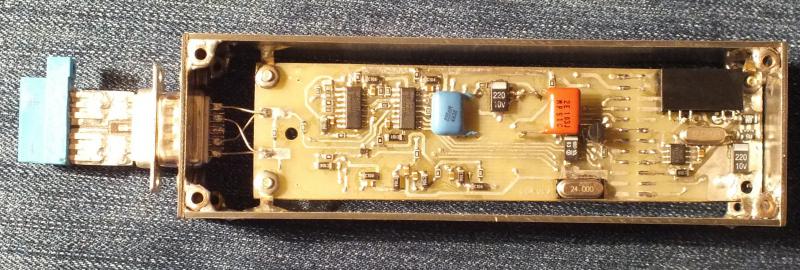

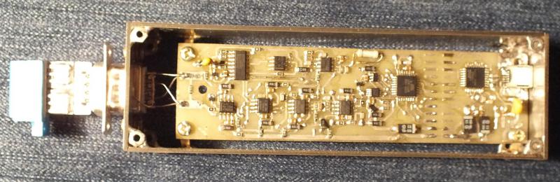

Вот фото моего измерителя RLC_USB от bob1:
http://www.cqham.ru/RLC_usb.htm
Вкратце о примененной технологии изготовления двухсторонних плат: вырезается плата.
Защищается мелкозернистой шкуркой. Обезжиривается. Переводится одна из сторон печатки на плату. На противоположных краях платы сверлятся два отверстия A сверлом 0.4-0.5 мм. Эти же отверстия прокалываются на переводимой бумаге второй стороны. Бумагу кладем на плату и 2 иголками через проколотые отверстия ловим просверленные отверстия на плате. Переводим вторую сторону печатки. Травим. Не на сквозь сверлим переходные отверстия с одной стороны. Досверливаем их с другой стороны( сначала под прямым углом потом можно при необходимости немного наклонить). При такой технологии удается компенсировать не совпадение осей отверстий и разрывов проводников при выходе сверла из платы. В переходные отверстия монтируются отрезки луженого провода.

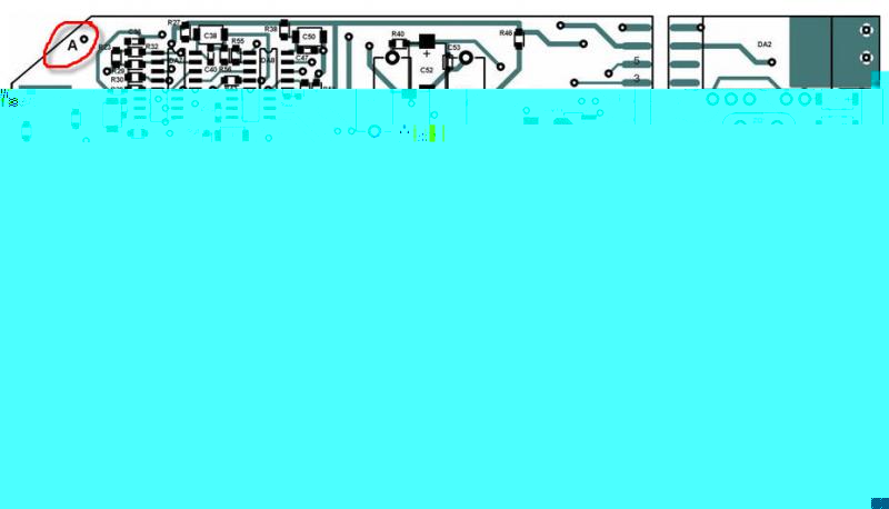

Монтажки прибора не вставляются... Смотрите по ссылке.

Вот тут можно поподробнее?
RN4NAB писал(а):На противоположных краях платы сверлятся два отверстия A сверлом 0.4-0.5 мм. Эти же отверстия прокалываются на переводимой бумаге второй стороны.
Где точно эти отверстия сверилить? Относительно чего? Или на рисунке печатной платы есть дополнительные переходные "технологические" отверстия для совмещения рисунка ПП?
Re: Про травление печатных плат
Сообщение RN4NAB » 06 мар 2013, 18:24
Toni писал(а):Где точно эти отверстия сверилить? Относительно чего?
Я же указал ссылку, там есть МОНТАЖКА, по ней видно где эти отверстия. Не вставились тогда картинки с этой монтажкой. Пробую еще раз.
Эти отверстия по КРАЯМ платы. Совмещал только по этим ДВУМ отверстиям. При соответствующем навыке, опыте, настойчивости и терпения получается хорошо. Двух точек достаточно, чтобы точно ( с небольшой несоосностью) совместить ПЕРЕХОДНЫЕ отверстия.

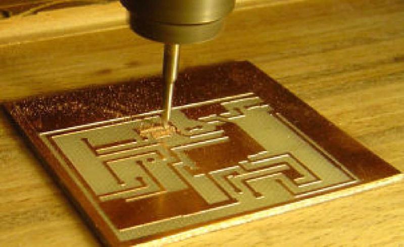

Печатную плату можно изготовить с помощь ЧПУ станков, работа по изготовлению плат значительно облегчилась, т.к. на одном станке проводилось сразу 3 операции: фрезеровка рисунка дорожек, сверловка, вырезка отверстий и обрезка по контуру.
