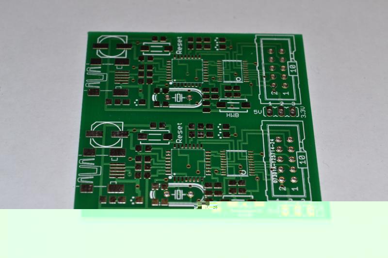

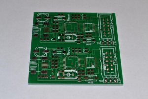

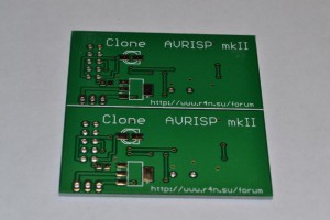

Решил попробовать заказать изготовление печатных плат в Китае. После непродолжительных поисков нужного сайта, было решено заказать платы вот здесь. Среди множества вариантов изготовления был выбран самый дешёвый - вот этот. То есть на выходе получается 10 двухсторонних плат размером 5 на 5 сантиметров, с зелёной защитной маской. Причём, на этих десяти платах можно разместить до 5 плат меньших размеров, главное чтобы они все влезали. Так же можно заказывать платы любых форм, лишь бы они влезали в размеры 5 на 5 см.

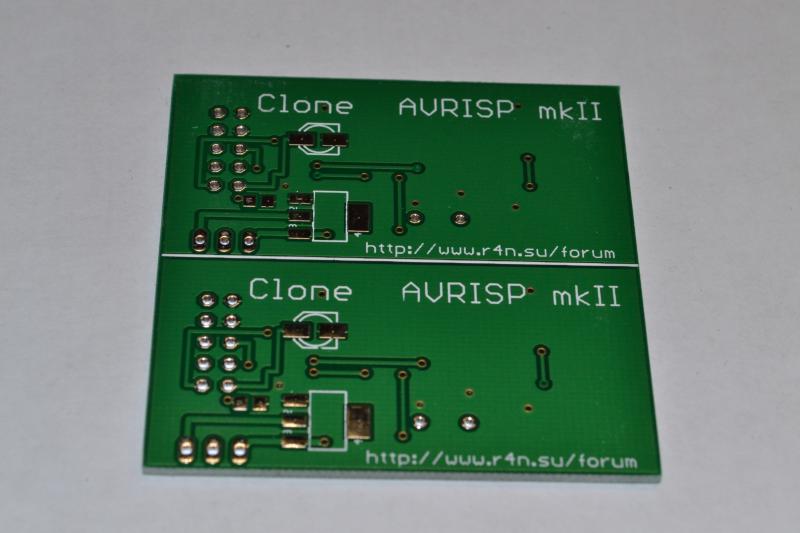

У меня получилось сделать печатку размером 25 на 50 мм, таким образом есть возможность получить за те же деньги ($ 9.90) в два раза больше плат. Правда разделять платы нужно сплошной полосой шелкографии (теперь вот думаю как их аккуратно разрезать).

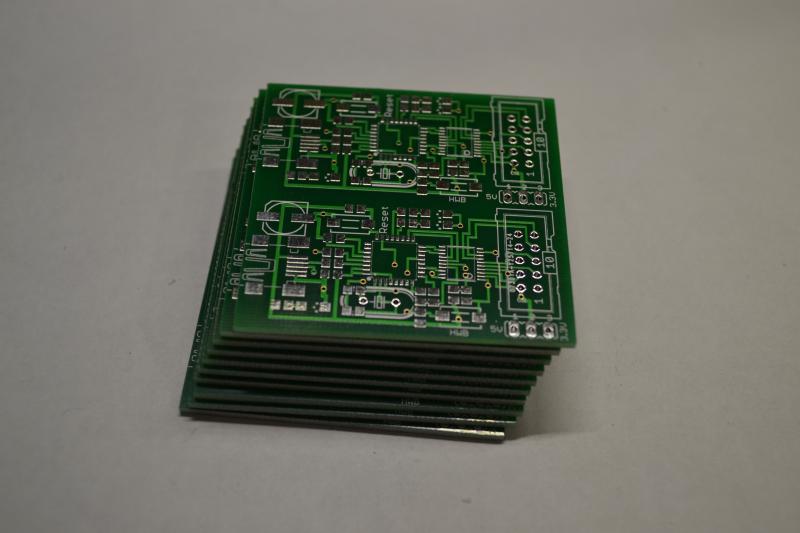

В итоге получаем вот такие красивые платы.

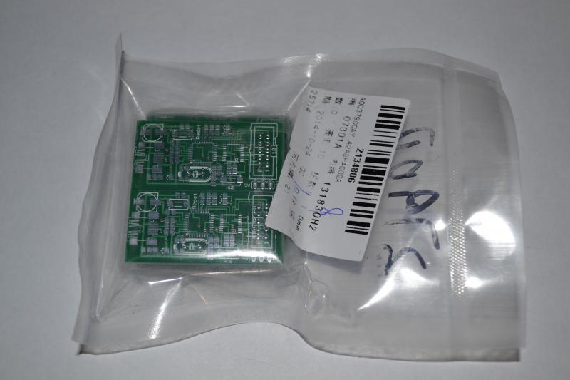

Платы упаковыны в запаяный полиэтиленовый пакет

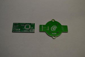

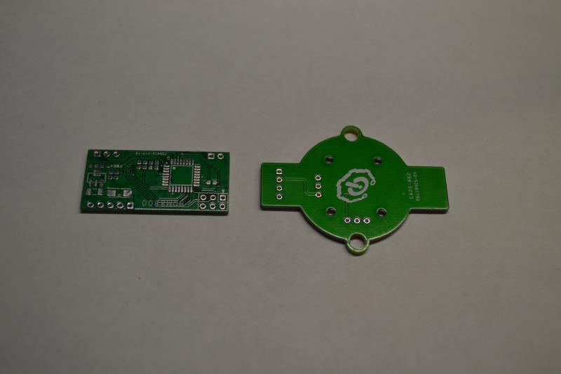

Немного накосячил с кварцем, разместил не на том слое, поэтому шелкография получилась такой рваной. Уже поправил в исходниках.

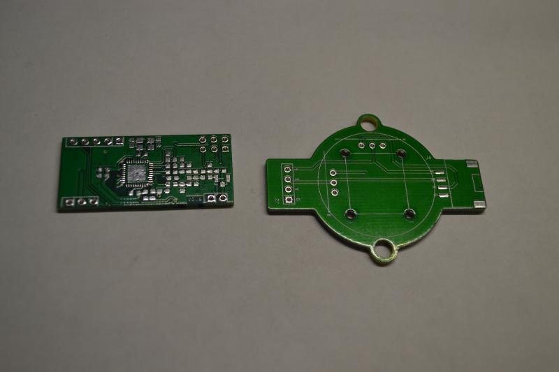

При заказе выбрал опцию "Open Source And Get 2 More Additional Boards" и получил дополнительно ещё две вот такие платы

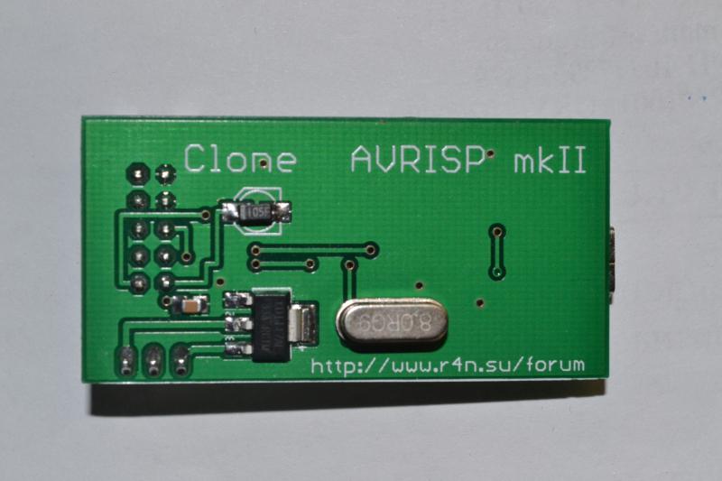

Сообщение Toni » 25 ноя 2014, 18:55

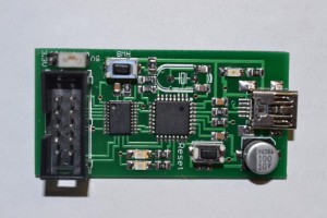

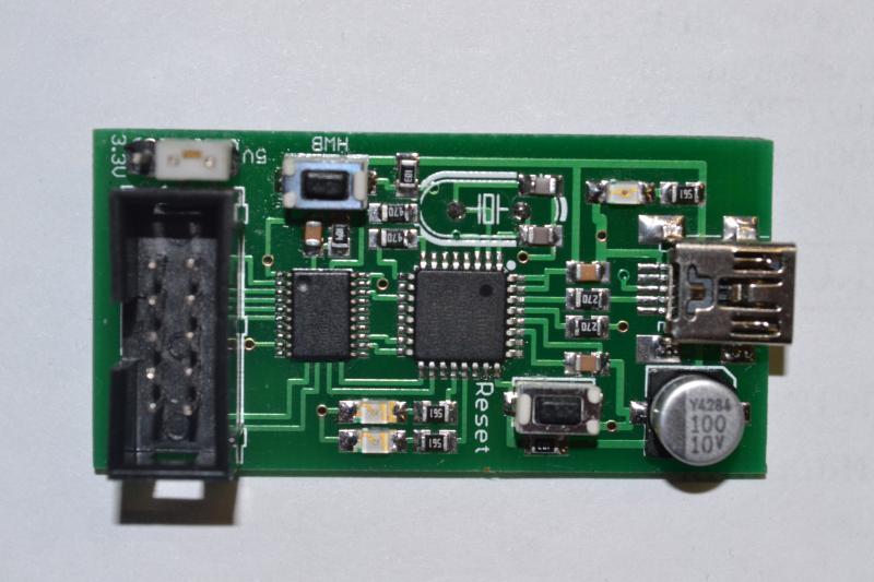

В итоге получилось вот что
