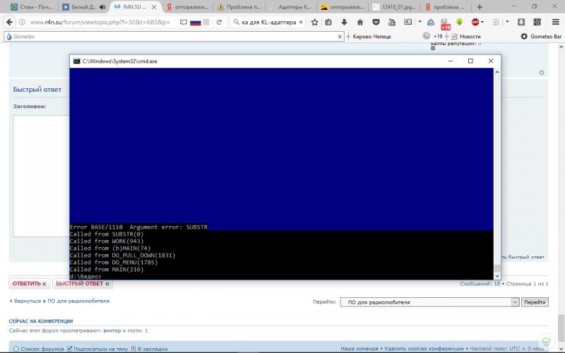

Касаемо работы 64 битной версии программы contest64.exe на операционной системе windows 64 версия - для одного языка возникают следующие замечания:
1. Запуск от имени Администратора ничего не дает, программа исполняется одинаково - каталоги DATA и OTCHET создаются корректно ,за исключением
случаев когда у текущего пользователя нет прав на запись на текущем носителе.
2. При последующей работе с таблицами программы возникают следующие ошибки в коде:
Error BASE/1110 Argument error: SUBSTR
Called from SUBSTR(0)
Called from WORK(943)
Called from (b)MAIN(74)
Called from DO_PULL_DOWN(1831)
Called from DO_MENU(1785)
Called from MAIN(216)
которые приводят к аврийному завершению программы.
Для дальнейшего анализа работы программы необходимо ознакамливаться с исходником для выявления некорректной работы.
Вероятная причина сбоя различные версии библиотек при работе с DBF.
P.S. это мнение высказал программист.

Сообщение виктор » 16 авг 2017, 21:09
При запуске из коммандной строки - cmd.exe - данной программы, при работе с таблицей "Работа с данными", "Работа в тесте", "База позывных" - можно увидеть эти ошибки.
виктор
Сообщения: 94
Благодарил (а): 7 раз.
Поблагодарили: 16 раз.
Позывной: R4NAP (скорпион)
Оборудование: Yaesu FT-857D
Re: ПО UA4NAL под Win7/Win8/32-64 bit
Сообщение виктор » 16 авг 2017, 21:30
сккрин работы через cmd.
