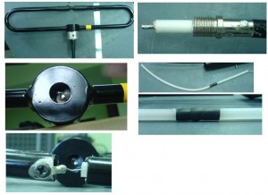

Здравствуйте! Можно ли у кого нибудь помощи попросить, нужен АА, замер сделать, перед установкой антенны.
Делаю антенну на диапазон 70см.. Выбрал эту http://www.yu7ef.com/ef7023.htm
Пока не готова, но скоро будет готова.....
Сложность для меня только в конструкции активного вибратора. Его конструкция есть на другой странице сайта, тут, но есть ещё одна хорошая статья, так там симметрирующее устройство в виде полуволновой петли... а у YU7EF её нет. В YU7EF её не надо вообще?
В общем хотелось бы замерять антенну, если есть возможность, чтоб потом с мачты не снимать.

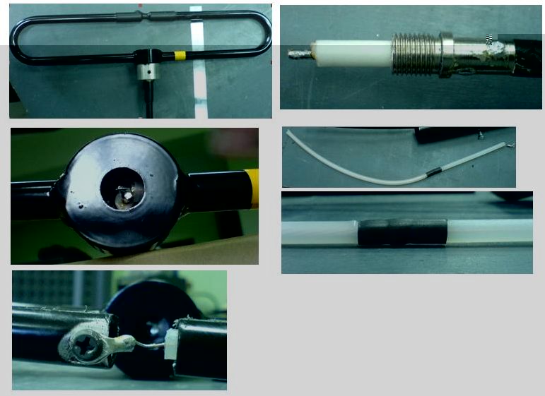

Безусловно, петлевому вибратору симметрирующее устройство нужно. Видимо, там оно не показано как само собой разумеещееся.
Известно решение, при котором симметрирующее устройство конструктивно объединено с одной из половинок петлевого вибратора, и никаких полуволновых петель в точке питания не болтается. Одновременно это же симметрирующее устройство может выполнять функцию согласующего, если требуется согласование сопротивлений.
Петлевой вибратор выгибается из трубки с внутренним диаметром 10 мм. Середина вибратора (точка нулевого потенциала) делается конструктивно так, чтобы через неё можно было завести внутрь трубки кабель питания со снятой оплёткой (при этом кабель разрезают, и жилки спаивают под углом 90 градусов). А сама оплётка подключается к этой точке нулевого потенциала. Далее кабель без оплётки заходит внутрь одной половинки петлевого вибратора, доходит до его "горячего" разреза и своей центральной жилой подключается к "горячему" концу второй половинки вибратора. Кабель должен быть "семёрка", с диаметром по внутренней изоляции 7 мм.
Таким образом, эта первая половинка вибратора одновременно является и наружным проводником-"оплёткой" фидера (по внутренней стороне) и излучателем антенны (по наружной стороне), а "антенный эффект" этого участка фидера из вредного явления превращается в полезное.
Если дополнительно требуется согласование сопротивлений, то согласующее устройство выполняют четвертьволновым куском (опять же без оплётки) кабеля нужного волнового сопротивления внутри этой же половинки вибратора. Петлевой вибратор с входным сопротивлением 200 Ом согласуют отрезком из кабеля РК100-7-11. Пример такой конструкции со 100-омной согласующей вставкой см. на рисунке.
Петлевой вибратор с встроенным симметрирующим и согласующим устройством
