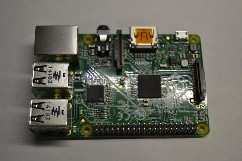

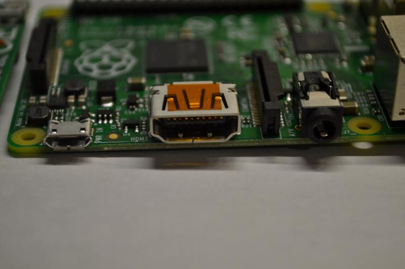

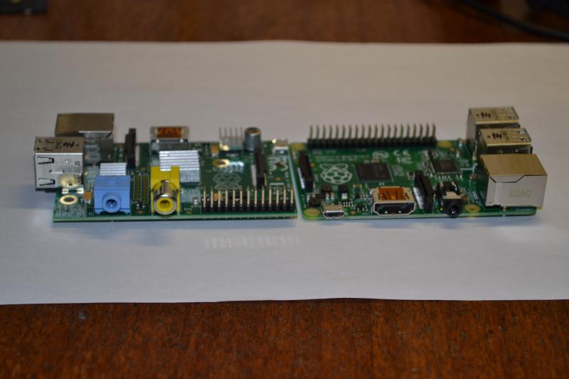

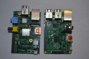

По случаю попала в руки плата Raspberry PI версии B+. Плата версии B у меня уже есть, поэтому решил сделать микрообзор.
Оба мини компьютера построены на одном и том же процессоре BCM2835, и имеют по 512 Мб оперативной памяти. Основные отличия версии В+ следующие:

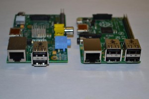

1) Увеличенное количество USB портов - 4, вместо 2 у model B.
2) Больше количество GPIO - 40 вместо 26.
3) Разъём для карты памяти MicroSD, вместо просто SD.
разъём под карту памяти
4) Сниженное энергопотребление, за счёт применения импульсных преобразователей. Реально намерял потребление с одной и той же флешкой около 210 - 240 мА у версии В+ против 350 мА у версии В. При подключении Lan кабеля потребление возрастает в обоих случаях на 100 мА.

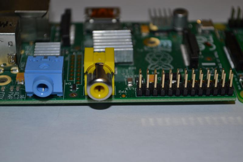

5) Совмещены разъёмы аудио и композитный выход видео.
6) Для крепления платы в новой версии имеются 4ре симметрично расположенных отверстия, вместо двух отверстий версии В.
