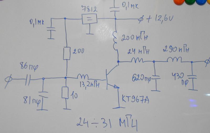

выкладываю на суд радиосообщества свои расчёты , продолжение темы -кт967а ,посмотрите , посоветуйте , поправьте . схема без дополнительной обвязки .
расчётная схема

Виктор,приветствую. Скорее всего в Вашей схеме ВЧ-компоненты рассчитаны правильно...А вот смещение на базу мощного ВЧ-транзистора, так ,конечно ,не подают ! (кстати, стабилизатор 7812 при 12 вольтах входного напряжения "ничего не будет стабилизировать ") Сначала нужно определиться, какой сигнал будет усиливать Ваш усилитель. Если только FM- цепь смещения вообще не нужна, просто дроссель нихромовый с базы на землю. (нихромовый-для устойчивости, но не более 0,5 Ома, L- произвольно) Для SSB и АМ сигнала дело намного сложнее, нужно подать смещение от очень низкоомного источника, например ,как здесь : http://ua4nx.qrz.ru/tx_amp145.htm (мощный диод типа КД202 в прямом включении служит именно стабилизатором 0,6- 0,65 вольта, подбирать резистором с источника на диод , там логично использованы обмотки реле) Вообще , вот эту книгу с нашего форума Вам необходимо почитать : Э. Ред. Справочное пособие по высокочастотной схемотехнике.
http://www.r4n.ru/files/books/red_sprav ... sobie.djvu Удачи в наладке !

напряжение 12,6в я нарисовал, как в номенклатуре на транзистор , а так , напряжение будет не ниже 13,5в , думаю 7812 при таком напряжении будет хорошо отрабатывать , делитель на резисторах просчитывал отдельно , чтоб входное сопротивление транзистора осталось около 1-го ома и напряжение смещения около 0,5-0,6в .нужно ли делать стабилизацию тока базы или нет? , посмотрел ссылку , делителем для начального смещения являются :обмотки реле и диод, интересное схемное решение . интересно , будет ли диод из ссылки корректировать напряжение на базе при нагреве? , и тогда пока последний вопрос на данный момент по моей схеме ,будет ли она работать в АМ и ФМ , при питающем напряжении 13,5в и выше, если нет , то что надо подкорректировать.

Будет и Ваш делитель работать, но у него много "минусов" - Шунтирует входной сигнал, не защищает транзистор при "перекачке" по входу. ....Схема со стабилизирующим диодом - "классика" проектирования передатчиков,при установке его на общий радиатор получается ещё и термо-стабилизация тока базы и коллектора транзистора (при установке на транспортное средство Т= -+ 50 градусов ) Насчёт стабилизатора-не надо спорить. Ни при 12, 6 ни при 13,8 Он не работает. (реально для ЕН-ок перепад нужен вольта 3-4 вход -выход) Вам ведь никто не мешает поставить ,скажем 7809 ? (пересчитав слегка делитель) Схема по ссылке http://ua4nx.qrz.ru/tx_amp145.htm кстати содержит и "обвязку". И ещё, почему я так упорно Вас к книгам отсылаю : что бы ВЫ не проектировали ,(хоть регулятор для паяльника)- нужно ознакомиться с тем,как это делают профессионалы....Эрик Рэд -классика, и В.И Каганов -классика.

делал я уже на 7812 такие цепи начального смещения в усилителе на IRFZ24N , всё отлично работает, вот и подумал , что можно и в этой схеме применить , а книгу по вашему совету скачал , добрая книга , не спорю ,просто я с теорий потихоньку перехожу на практику и любой совет , критику принимаю как должное.еще , пролистал эту книгу и наткнулся на схему усилителя , там один-в один схема начального смещения , резисторы на 10 и 200 , за исключением кренки , причем от автора и диода там нет , хотя термостабилизация не помешает!

а 7812 я оставлю , но добавлю 7809 , т.к. хочу использовать усилитель дома и питать от 24-ёх вольт, и тогда заменю рез. на 10ом диодом и скорректирую второй рез. в делителе.

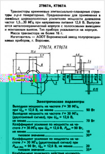

На 24-х вольтах- "вылетит" этот транзистор (или сразу, или не сразу....) http://www.teleradio.ru/sprav/rusbip/bih27.htm вот справочник по Российским транзисторам, там есть, которые Вам больше подходят. (пониже частотой, и с предельным напряжением на коллекторе 60 вольт) И ещё,смотрите ,входная ёмкость Вашего= 2500 пф, это означает,что он содержит ВНУТРЕННЮЮ согласующе- трансформирующую цепь по входу, оптимизированную именно под 180 МГц.....Такие нежелательно использовать на более низких частотах... Но работать будет ! Вопрос в надёжности. (в советской военке (р/ст "Ангара") при мощности заявленной 10 ватт на выходе, использованы 2 пятидясяти ваттных транзистора ! И оба на 60 вольт! -КТ909Б)

Почему вылетит- объясняю : В выходных каскадов передатчиков на транзисторах пик-фактор напряжения на коллекторе берётся = 3. Но это при полном согласовании с нагрузкой....В реалии- сигнал подали, а антенное реле ещё не подключило антенну (10-15 миллисекунд) , в это время на коллекторе не 36 вольт ВЧ а все 50!

вроде по справочнику 36 вольт предел, и 2500пф на максимальном питании , судя по графикам.

Ваш транзистор 12-ти вольтовый. И на 180 МГц. Чтоб всякие защиты НЕ делать- надо с бОльшим запасом брать по U k

а про IRFZ24N , я написал потому , что там применил 7812 для стабилизации цепи начального смещения и 7812 отлично работала: на входе 13,5в , на выходе 12,6в без всяких проблем , почему вы уверяете , что при таком напряжении 7812 не будет работать?
