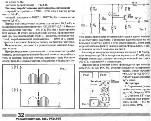

Требуется мастер, для перестройки р/ст. "Ангара" (всечастотная) на нижнюю боковую полосу. Станция предназначается для нашего пенсионера-ветерана UA4NFL Николая Ивановича , в Б.Холуницу. Оплата работы хорошая, обращаться к Александру Махнёву : r4nat<dog> list.ru

А по теме, сам искал - там надо ЭМФ, которые очень редкие. Найти их по приемлимой цене дело случая. И по дорогой цене сложно найти. В общем проще CW освоить и не переделывать такой ценой.

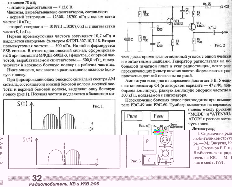

Юра, в том и дело , что не надо там "редкие" ЭМФ. Там их 4 , (по 2 последовательно) А меняется на ДВА обыкновенных ЭМФДП ,с другой полосой и всё. Они только "коряво" туда влазят, на проводках. (сам делал так) Сейчас ни времени ни оборудования......А советы "про телеграф" пенсионеру 80-летнему никчему....Тут хватает советчиков с inv V... :D
