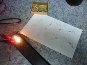

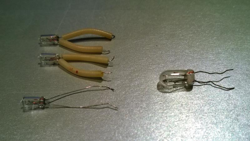

Нужны лампочки для подсветки шкалы трансивера, на фото та которая справа.Ее размеры 4.5 мм на 9.5 , сопротивление 8 ом на 12 вольт. Есть большое количество тех что слева, сопротивлением 24 ома, но с ними яркость недостаточна. Куплю, обменяю на разное радиолюбительское железо.Да , нужно 3- 6 штук, пробовал светодиоды на 12 вольт, но светлое пятно, не мог рассеять, может не та технология.

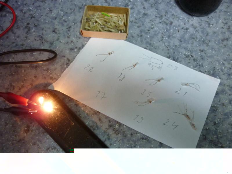

Такие есть. Несколько штук измерил. Подцепил на 13 В две лампочки 24 и 17 Ом.

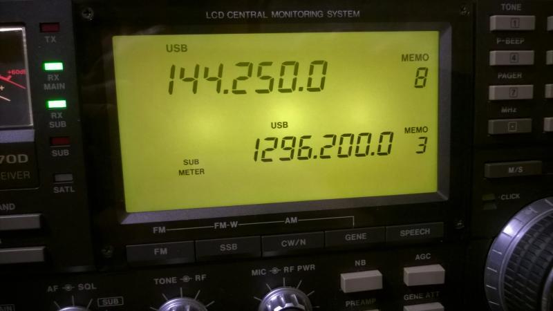

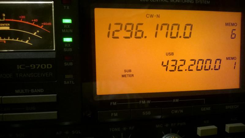

Добрый вечер, спасибо всем откликнувшимся.Наверное остановлюсь пока на светодиодах, пятно все же есть.На лампочки надевался колпачек фторопластовый, думаю торец светодиода прикрыть дополнительным светофильтром. И очевидный плюс -нагрева нет почти. Также можно попробовать оранжевые сетодиоды, их пока нет только синие.Всем 73! PS ,было так
