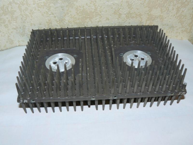

Необходимо подготовить поверхность игольчатого радиатора
для установки усилителя (УКВ).
Где и кто у нас может провести такие работы (фрезеровать и шлифовать)?

Вот такой игольчатый радиатор.
Размер 160х110х45мм.
С краю между транзисторными местами предполагаю удалить иглы,
фрезеровать площадку под усилитель.
Володя спасибо за инфо.
Пошлю им фото с комментариями и посмотрим какая стоимость работ.

Владимир Петрович, не спешите с тем, что на фото. На вид, эффективность его будет мала. (из- за очень тонкой "сплошной " части радиатора,на вид там миллиметров 5-7 ?) В понедельник пороюсь в остатках на службе, там "подстилающая толщина " =10-12мм, для дюраля это гораздо важнее, чем кол-во рёбер или иголок....И сообщите мощность, какую он должен сбрасывать, рассчитаю один из размеров (остальные-фиксированы)
P.S. Бывают случаи, когда и медь с ладонь приходится подкладывать пластину, при малой площади транзистора ,и единичной его моще > 100 ватт, не успевает тепло до рёбер добраться...(простите за не технический слог) 73!

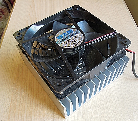

Владимир Петрович, на службе отдали обрезок радиатора,с мелким дефектом, не подходящим для производства. Идеально подходит для стыковки с компъютерным вентилятором 12 вольт размером 105мм между отверстиями.(со стороны рёбер, хоть на шпильках, хоть на уголках) Сам радиатор 135х125х45 мм ,одна сторона шлифованная. По расчётам 200 ватт рассеиваемой мощности. Мой тлф.- ниже. 73!

Сообщение UA4NDX » 17 май 2017, 14:04
Тема закрыта, обмен состоялся.
