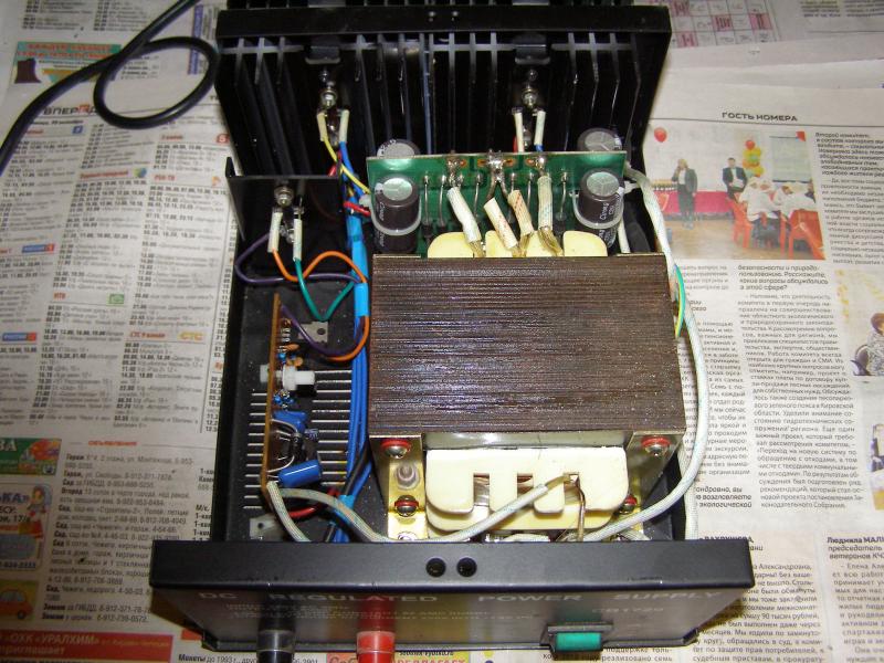

Кто поможет в проверке(ремонте) стабилизатора. Трансформаторный, заводского изготовления. Выдает вместо 13,8в -23в

Юрий Анатольевич, ремонт Вам и самим доступен. По признаку-там пробой проходных транзисторов,самая распространённая неисправность. Меняете все разом на новые. Найти -на сайте Ориона или Алми (они и аналоги подскажут,и посылкой посылают...) Лучше заменить вообще все ,и мелкие транзисторы ,и стабилитроны-тоже. 73!
http://www.orion43.ru/
http://almi.kirov.ru/
(Вообще, в Кирово Чепецке есть радиолюбители UA4NDE,R4NAZ - поищите их, наверняка помогут,если вам трудно починить. )

Владимир Петрович спасибо.
Ну если менять все, то наверное лучше купить новый, а потом этот ломать. Но все равно спасибо за совет.
