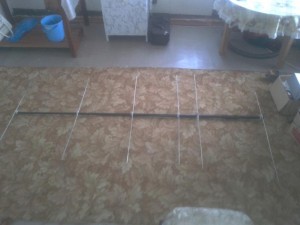

Заметный прогресс у Алексея UB4NAB - он собрал 6 элементную ягу и теперь уверенно проходит на свои 10 Вт:
Думаю, он в будущем поставит антенну в горизонтальной плоскости и станет участником кировской УКВ тусовки!

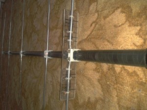

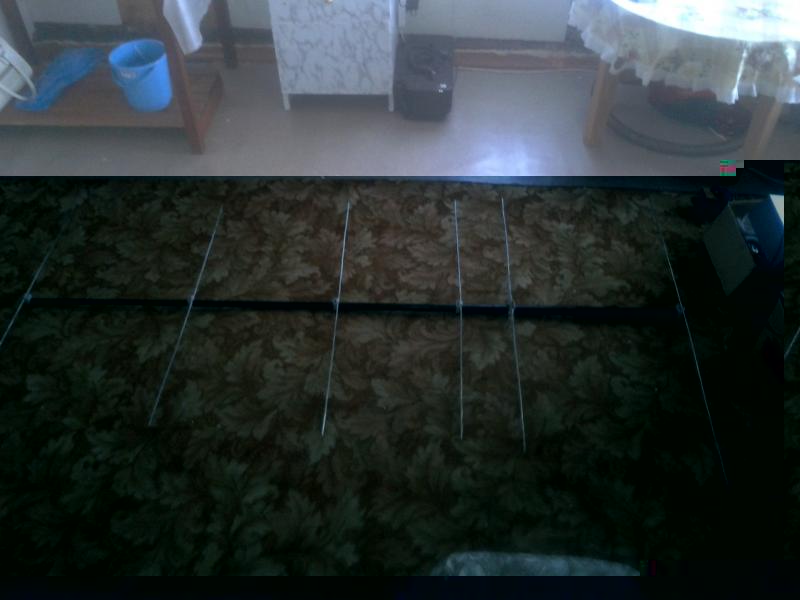

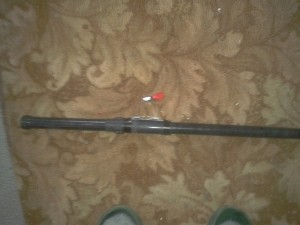

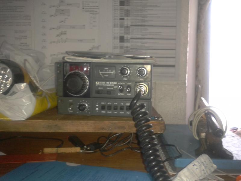

Немного фоток сделал 6 эл яги еще до ее установки, до морозов. Прикрепил сюда. Удочку телескопическую отдали сломаную 2 метра огрызок, изолентой обмотал её, клипсы купил и хомуты. Бюджетный вариант вообщем :-) На нее пока самая дальняя связь с Чебоксарами 90км. И фотку аппаратика сделал.

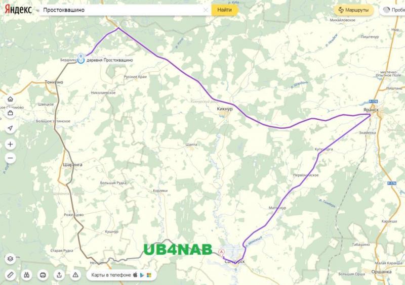

Забавный факт - недалеко от Сметанино находится деревня Простоквашино :)
