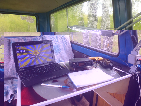

Вид на рабочее место

R4NX писал(а):
R4NX писал(а):... позиция ...
Куда рогатую спрятал? :)
Re: Очный чемпионат ПФО на КВ
Сообщение R4NX » 09 июн 2018, 06:33
RM4N писал(а):Куда рогатую спрятал?
У меня и дома-то нету рогатой!:-) 4хГУ50 :-)
А тут... питание от бортовой сети... 75А\ч.Светильник тоже от 12 работает...

R4NX писал(а):питание от бортовой сети... 75А\ч. Светильник тоже от 12 работает
А зачем Олег лампу днём включаешь?
Кстати, осторожно от бортовой, были случаи, высаживали аккум, стартер не провернуть и кривого ключа нет, а сами уедут за тридевять земель...
Безопаснее кинуть ещё 1 автомобильный аккум на поездку для этих целей.

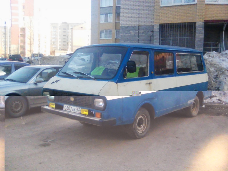

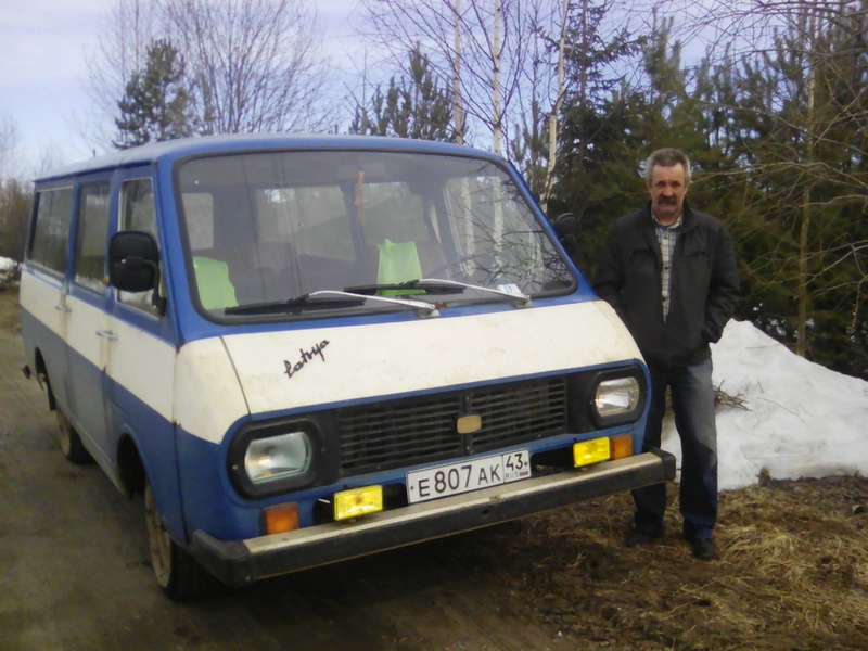

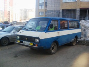

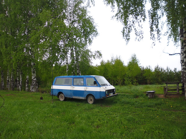

Начну со своего авто.
Очень долго искал именно РАФ для шека,да и даля поездок.
В прошлом году,в октябре наконец-то купил.В декабре 2017г.был поставлен в ГАИ на учет.
И так - РАФ-2203 1989г.в. 8 пассажирских мест.Довольно крепкий с наружи.Ретро автомобиль!
После постановки на учет,был разобран % на 90.Полностью были перебраны передняя и задняя подвески.
Передняя была разобрана до винтика.
Сварка конечно потребовалась,но тек много.Пришлось сделать новую перегородку моторного отсека.
Напрочь сгнили перегородки у колесных арок.Вот и пришлось делать всю перегородку целиком.
Так называемая пространственная рама - на ней родная краска!
Пол фанерный!Современные саморезы просто так не вкрутить в фанеру - ломаются!
Пришлось переделать(или заменить)родную проводку.Родная...сечение проводов мало.
Проводка сделана новая и для моих целей,и задумок.
На автомобиле практически ВСЕ детали родные.Заисключением зеркал и дворников.
Из-за экономии топлива был поставлен другой карбюратор.Пришлось делать самодельный воздушный фильтр.
К апрелю месяцу автомобиль был уже полностью на ходу!Сьездил на сход-развал.
Прошел техосмотр.Сейчас ездию на нем.Расход на трассе получился 11-12л,по городу...поболе 15л.
Тепрь надо РАФик покрасить и затонировать.(некогда пока,да и времени нету)

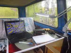

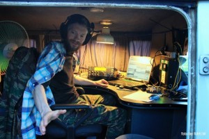

По салону... сделан откидной столик... и два ряда сидений (4+3)

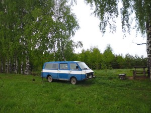

Ну а 2.06.18 была ПЕРВАЯ поездка именно как шек на колесах!Своеобразный тест.
Тепрь знаю что нужно добаить,сделать...
Yura писал(а):А зачем Олег лампу днём включаешь?
Дождь на улице был,да и посветлее с ней.
Лампа светодиодная,кушает мало
Yura писал(а):Кстати, осторожно от бортовой, были случаи, высаживали аккум, стартер не провернуть и кривого ключа нет, а сами уедут за тридевять земель...
Юра,в багажнике стоял еще 190А аккумулятор! ;) Он выполнял две функции - как запаной аккумулятор и как балласт.
Тяжелый он!В багажнике была еще и МАЗовская рессора для балласта.Без этого балласта мнеб с поля по глине было бы невыехать.

10 06 2018 - RDA mobile day!
RAF + FT-817!!! O-Le... O-Le... O-La!!!!

Олег!А мне понравилось!Немного изменить дизайн /внешний вид/ автомобиля и
будет класс!

Александр писал(а):!Немного изменить дизайн /внешний вид/ автомобиля ...
Изменить внешний вид? это что например?
Re: Шек в авто
Сообщение Александр » 10 июн 2018, 11:16
Олег!Я имел ввиду внешний вид,можно найти в поисковике
набрав РАФ-2203,посмотрев фотографии автомобиля,а также
вид внутреннего салона.Мне,лично,нравится жёлтый или оранжевый цвет,
вместо голубого.они более заметны на дороге.Но это дело вкуса.
В общем-решай сам.Ну и разместить на видном месте позывной и эмблему
какого-нибудь клуба.

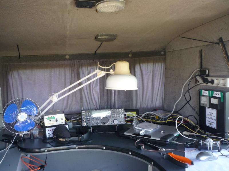

У Василия RW4NW шек интересней сделан. Думаю он не сильно разгневается если выложу несколько фото.
ну и лейбл

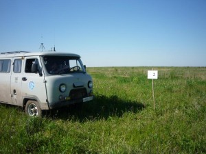

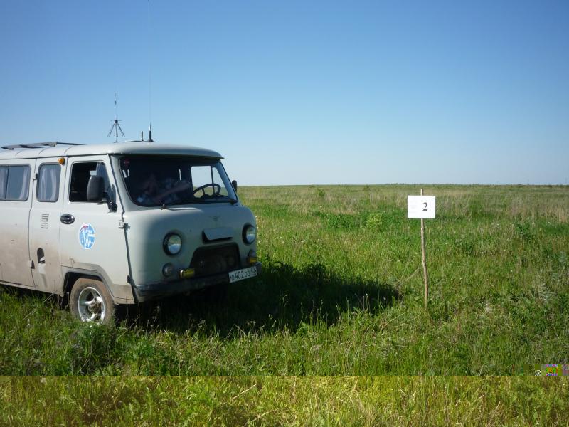

Добрый день обществу. Сообщение из чата mail.ru :
Всем привет! Есть информация. В связи с уходом из жизни Станислава UA4WP будет продаваться УАЗик - буханка, переоборудованный в передвижной радиошек. Фото наших выездов на нём есть у меня на страничке в фотоальбомах (полевые дни, ПФО и т. д.) в Моём Мире адрес UA4WBC3@mail.ru и в Одноклассниках адрес suhotinec@yandex.ru. Виктор RW4WP тоже частенько с нами выезжал. На этом УАЗике в своё время и "сделали" КМСов. Со слов супруги Станислава оформить можно будет в апреле (вступит в права наследования), а посмотреть и забрать в любое время. Перед смертью Стас завещал, чтобы техника попала в руки радиолюбителей и работала по прямому назначению, а не возила "навоз на дачах". Стартовая цена 70 тыс. р. Торг. Кто надумает, сообщу контактный телефон. 73!
Владимир UA4WBC
Re: Шек в авто
Сообщение rw4nn » 26 дек 2019, 17:33
Это делалось в одной конторе. Был в комиссии по приему авто.
