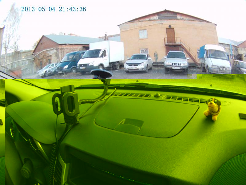

поначалу настройки были сделаны не правильно, поэтому жпс не записывал на видео координаты и скорость.
разобрался с этим только на стоянке.
p.s. картинка с регистратора по моему чуток получше чем с ютуба, говорят ютуб немного портит качество видео

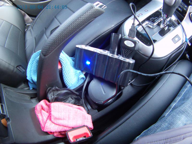

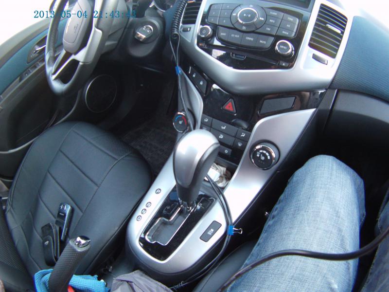

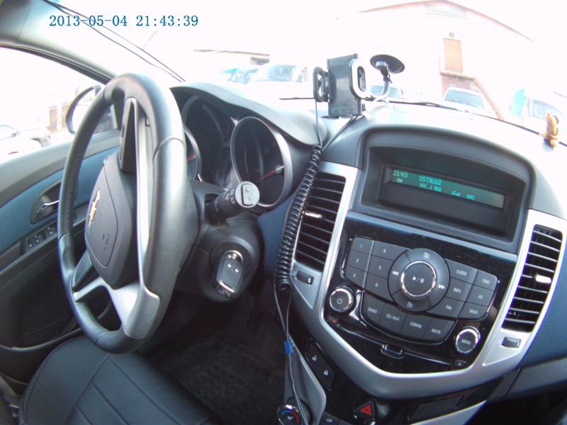

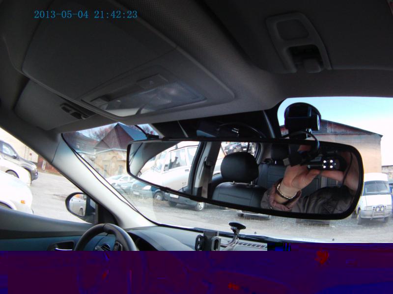

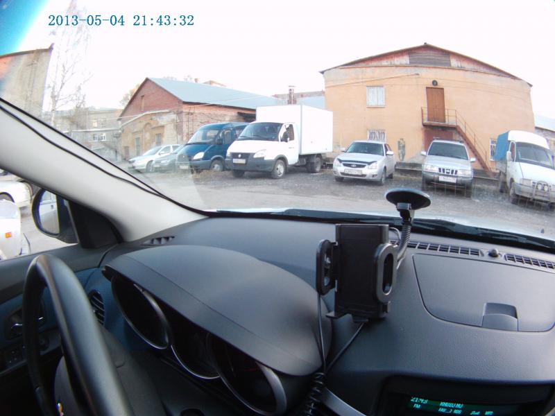

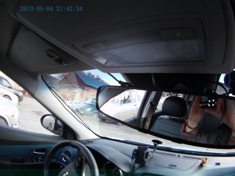

Провода к регистратору я проложил "скрыто". В кавычках потому что не немного проводов все-таки видно.
Ничего не паял, а купил удлинитель USB длиной 3 метра. Еле еле хватило.
После монтажа обнаружил, что по всей видимости провод очень тонкий и регистратору не хватает напряжения: ЖПС не работает, индикатор зарядки мигает, хотя должен гореть. Настроил автоотключение экрана через 3 минуты. Помогло.
