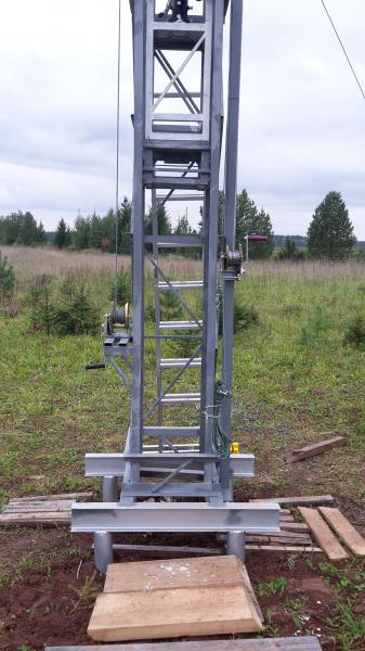

Итак, предлагаю фотоотчёт о первом этапе строительства антенно-мачтового устройства, который включает в себя подготовку инфраструктуры: фундамента под мачту, якорей, установку подъёмного станка, подъёмного крана, монтаж технической секции мачты с поворотным устройством и антенной стойкой.
Основные ТТХ АМУ:

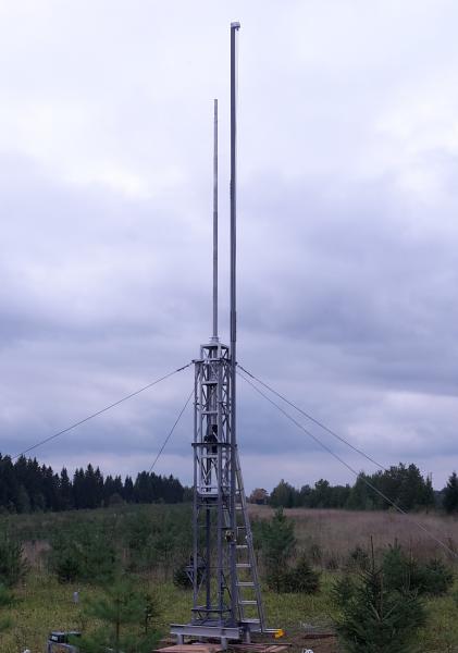

Мачта воронежская секционная Z&L, высота 30 метров. 4 яруса оттяжек, 12 якорей на 4 стороны. Оттяжки трос 6 мм разбиты изоляторами. На двух верхних ярусах дифференциальные лебёдки от Унжи.
На мачте на общей антенной стойке две вращающиеся антенны YAGI от "Антенна Депо" на 7 диапазонов: 40м - 3 эл., 30м - 2 эл., 20м - 4 эл., 17м - 3 эл., 15м - 4 эл., 12м - 4 эл., 10м - 6 эл. Элементы 40 и 30 метрового диапазонов укороченные. Поворотное устройство BIG RAK. Коммутация антенн наверху, вниз идёт один фидер 8D-FB длиной 80 метров. Общая масса антенн 100 кг, площадь ветровой нагрузки антенн 4 кв. м. Антенная стойка черырёхслойная, из четырёх вложенных труб ДТ-16.
Фундамент под мачту и якоря выполнены на винтовых сваях. Длина свай 2 метра (глубина погружения 1,5 м), диаметр 89 мм. Нагрузочная способность каждой сваи 3 тонны, вырывное усилие для якорных свай 2,5 тонны.
Подъёмный кран выполнен из стального квадратного профиля 50х50х2,5. Длина стрелы 8 метров. Рабочее положение вертикальное. Кран уже опробован в работе - тяжеленная антенная стойка установлена с его помощью.
Благодаря свайной технологии удалось обойтись без масштабных копательно-земляных и бетонных работ.

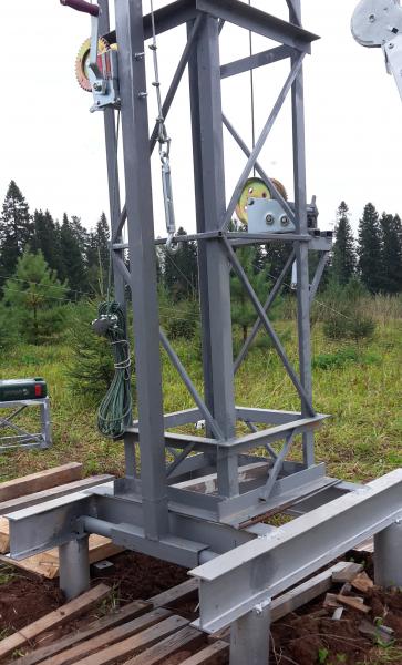

Рабочее место антенностроителя
Общий вид с подъёмным краном
Подъёмный станок
Якорная свая
Подъёмный кран, длина стрелы 8 метров
Фундамент под мачту на четырёх сваях.
Виден шарнир стрелы подъёмного крана

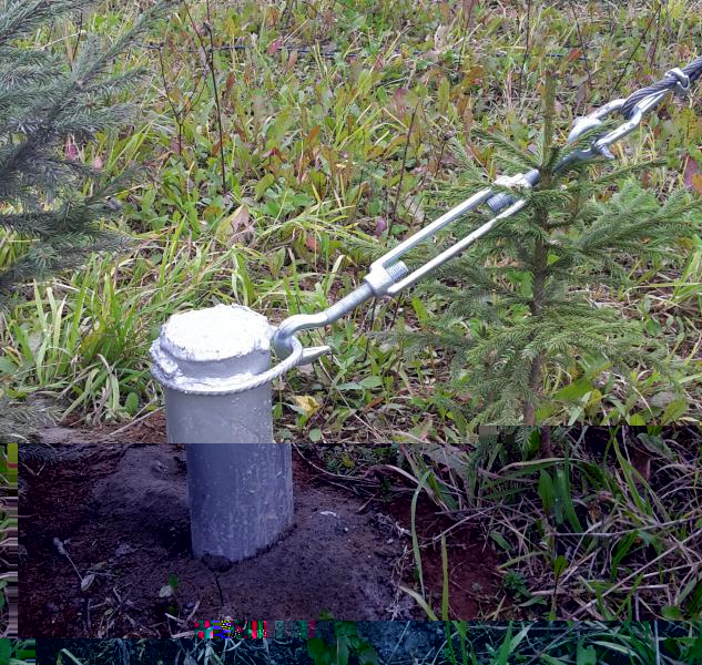

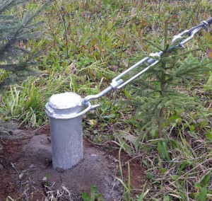

Несколько несущественных замечаний по фото:
1. На талрепах нет контргаек, резьбовые части смазать.
2. ООО "Радиотехник" нам проектирует по 4 зажима на тросовое соединение (на фото вроде 3), ну а более правильно заплести трос и 2мя зажимами обжать (более трудоемко).
3. Зажимы смазать (обычно гайки начинают ржаветь через год).
4. На концах троса - бондаж (не понял есть или нет)
Заземлением мачты будет 4 винтовые сваи? Сколько получилось сопротивление?
Успехов и хорошей погоды!

Отвечаю по пунктам -))
1. И сразу вопрос - где взять контргайку с левой резьбой? Я думаю подстраховаться от разрушения талрепа параллельной петлёй из троса.
2. Да, у меня по три зажима, но трос через них пропущен трижды, и свободный конец троса загнут петлёй в сторону талрепа. Заплетать хотя бы ленивую - буду учиться. Троса с изоляторами мне делали по заказу, там трос заплетён.
3. Буду смазывать тросы и весь прочий такелаж канатной смазкой Торсиол-35. Надеюсь, 18 килограмовой бочки хватит на всё -). С технологией пропитки троса пока не определился (жду советов). Внутренности труб мачты буду цинковать цинолом.
4. На концах троса сделан бандаж из изоленты. Или надо что-то другое покрепче?
5. Увы, сваи снаружи окрашены и для электротехнического заземления не вполне годятся. Конечно, если молния вдарит, то она дорожку и через любой слой краски себе найдёт. Я буду подключать мачту к системе выравнивания потенциалов объекта. Вдоль шины заземления (полоса 80 мм кв.) будут забиты уголки через каждые два метра. Таким макаром соединятся все мачты, здание, свайный фундамент бани, скважина и земля трансформаторной подстанции. На заземление я железа не жалею. Часть системы уже сделана - 40 пог. метров и 20 забитых уголков от подстанции до здания и скважины.
По поворотному устройству. Биграк установлен на амортизирующую подставку. Антенная стойка проходит через два опорно-радиальных подшипника, то есть имеет три точки опоры. К сожалению, редуктор поворотника выходит за габариты мачты и станка, поэтому станок пришлось с одной стороны 'допиливать'.

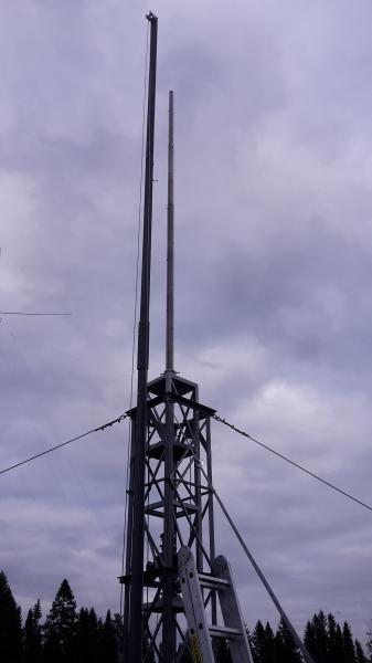

Прошу совета - как более грамотно подцепить оттяжки к секциям мачты. Материал секций квадратный профиль 30х30х1,5 мм. Пока думаю сделать крепление в обхват стойки секции в наиболее усиленном её месте чем-то вроде карабина или серьги. Но это крепление не будет жёстким. Есть ли тут подводные камни? Не промнётся ли труба стойки?
Берётся гайка меньшего размера и нарезается резьба левым метчиком (или купить сверло и левый метчик например в Инструменте или заказать)
Ну тогда все ОК. Тут воронежцы нам оборудование поставляли на зажимах троса поставили по контргайке. Затраты копеечные, а надёжность выше.
Оцинкованный трос стоит на оттяжках годами без ржавения, даже в городе. Только тускнеет с годами. Мне кажется, что смазка оцинкованного троса требуется при работе в механизмах, где при перегибании через блоки цинк внутри троса истирается - трос остается без защиты и начинает ржаветь. Обычно тросовые смазки наносят в нагретом состоянии (60-80 градусов), трос можно в них проварить, потом дать стечь лишней смазке.
У нас был на мачтах бандаж из медной проволоки ПЭВ 1,5 5-7 витков и скрутка, пришло ЦУ обжать, нарезал медную трубку подходящего внутреннего диаметра на кусочки 1,5-2 см и обжал пресс-клещами ИЕК ПРГ-70. Если хвостик длинненький 3-4 см то и изолента держать наверное будет. Видел на ютубе как при большом усилии незаделанный кончик под большой нагрузкой стал раскручиваться и спокойно вылез из зажима.
Вот это серьёзно!
Консультировался у проектировщиков в Радиотехнике. Вопрос серьезный. Обычно места крепления проектируются при разработке мачты. Обычно это место имеет максимальную жесткость площадки между 3 (4) точками крепления оттяжек. Если это не возможно, то делается внешняя жесткая конструкция для крепления оттяжек, которая крепится к мачте.
А что мест для крепления нет? Можно фото?

Оказывается по зажимам троса: "скобы должны быть со стороны ненатянутого свободного конца". Утверждение на одном форуме.

UA4NX писал(а):Пример мачты http://www.prominvest.org/pdf/MCC-40.pdf
Да, антискручивающий стабилизатор вещь хорошая. Я так понимаю, что его надо ставить на верхний ярус. Но можно ли обойтись без раздвоения троса? Наверное, нет. Иначе не будет такого эффекта от удлинения рычага.
Сообщение UA4NX » 08 сен 2015, 06:42
Да, чем ближе к антенне тем лучше. Два обязательно, единственное их можно сделать тоньше, чем один.
Сообщение ua4ne » 08 сен 2015, 15:34
А вот такой вопрос. На какие ярусы - верхние или нижние - нужно ставить самые толстые и крепкие тросы? У форумных теоретиков из Андреевой ссылки мнения разошлись.
Сообщение UA4NX » 08 сен 2015, 20:56
Обычно оттяжки одинаковые, что бы уменьшить сортимент, хотя тяжения на разных ярусах разное, да и углы тоже разные. Но обычно берется такой запас по прочности троса, что нет смысла что либо менять (например 10% на нижнем ярусе, 20% на верхнем от допустимой нагрузки).
Хорошо бы где-нибудь смоделировать, типа в ММАНЕ, и поиграть с разными значениями, явно есть такие программы.

Сообщение ua4ne » 09 сен 2015, 09:56
= А что мест для крепления нет? Можно фото?=
Вот ссылка на заводской аналог этой мачты. Раньше она называлась "Звезда".
www.machta.com/production/ma/
Мои секции отличаются следующим:
- все раскосы косые (не так удобно будет лазить)
- нет распорных втулок в креплениях секций ( под натянутым болтом стенки профиля прогнутся)
- нет боковых отверстий для крепления уголков с оттяжками (конструкция узла с оттяжками видна на ихнем фото)
Всё остальное один в один.
Но это всё поправимо. И дырки рассверлим и втулки сделаем.
Зато по сравнению с оригиналом стыковочный узел у меня усилен. Стыковка выполняется по углам не встык, а труба в трубу.
Завод для моей высоты 30 метров рекомендует пять ярусов тросом 5 мм. Стало быть, вопрос решён. Получается, оттяжки через шесть метров ( у Унжи два яруса тросом 8 мм через пятнадцать метров, но у нее и секции в сечении помощнее и сталь покрепче).
Сообщение Yura » 09 сен 2015, 10:39
нее, сверлить в ответственных местах нельзя, укрепить несущие внутри секции диагональными поперечинами (располагаются параллельно земли), а к ним косынки приварить, там же внутри секции, и не мешают и не выступают.
Сообщение Yura » 09 сен 2015, 10:52
Или на плазморезке вырезать таких делатек и вварить их.
Сообщение ua4ne » 09 сен 2015, 11:21
Yura писал(а):нее, сверлить в ответственных местах нельзя, укрепить несущие внутри секции диагональными поперечинами (располагаются параллельно земли), а к ним косынки приварить, там же внутри секции, и не мешают и не выступают.
В этом штатном месте для крепления оттяжек к секции как раз сделано усиление из дополнительных поперечных труб. Основное их назначение - вставлять в эту щель между параллельными трубами временный упор при монтаже, пока опускается подъёмная карета. Так что ничего страшного в этих дырках не вижу. Другое дело, что придётся делать ещё и внизу этих труб щели для вентиляции полости и слива воды. В оригинале сделаны отверстия, а у меня туда уже дрель не залезет. Придётся извращаться болгаркой. Или достать где-нибудь очень длинное сверло.

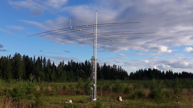

Сообщение ua4ne » 27 авг 2016, 17:27
Дабы освежить тему.

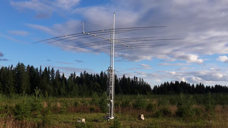

Сегодня, пользуясь хорошей погодой, поднял на "нулевую отметку" трехдиапазонную антенну на Варки AD-W234 (Антенна депо). Комсомолка Красавица -))

ua4ne писал(а):И сразу вопрос - где взять контргайку с левой резьбой?
По кировским магазинам крепежа - нет, везти на заказ десяток - не хотят.
Нашел здесь https://ru.aliexpress.com/item/Steel-Me ... 41417.html
Есть от М4 до М16, стоят М4- 9 руб шт, М16- 36 руб шт. По 20 шт. одного номинала продают. Шаг стандартный.
Есть и из нержавейки, но раза в 2,5 дороже.
