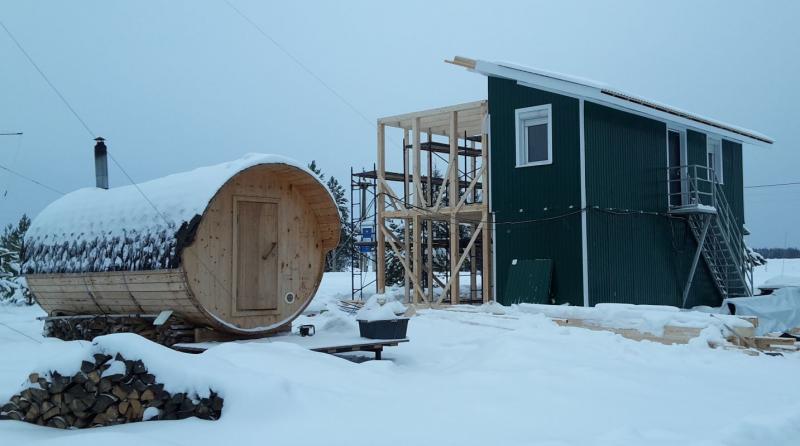

В настоящее время идёт реконструкция технического здания (aka шэк). Сделано дополнительное утепление стен второго этажа и кровли, толщина утеплителя теперь 20 см, под кровлей 25 см. Стало тепло и хорошо, и топить зимой будет менее накладно -)) Фасад заново облицован металлом по технологии "вентилируемого фасада". Установлена толстая тёплая входная дверь. Сейчас монтируется из бруса каркас нового пристроя, размер пристроя по фундаменту 4 х 9 метров. Старое здание и пристрой заводятся под общую двускатную крышу. Общая площадь будет 110 кв. метров на двух этажах.
Так было ещё совсем недавно. Как будет - самому интересно -))

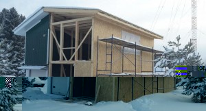

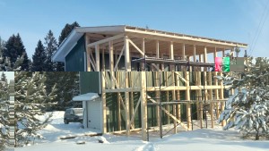

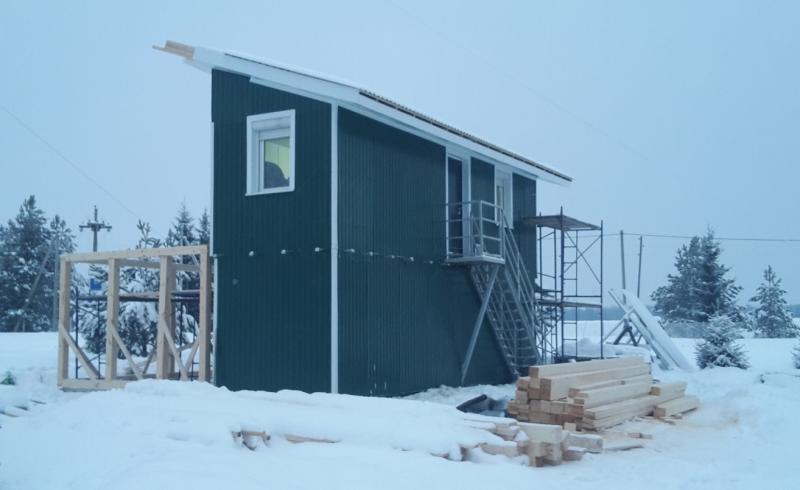

Сообщение ua4ne » 29 дек 2018, 16:11
Переходный процесс идёт.

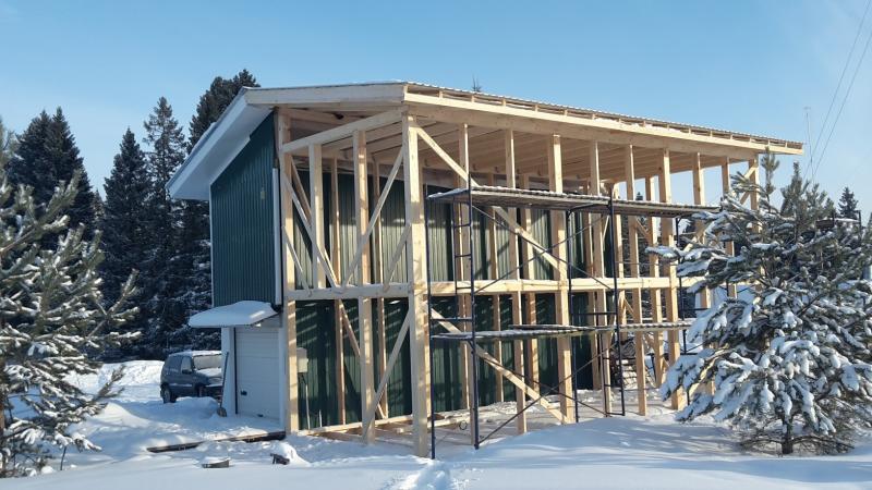

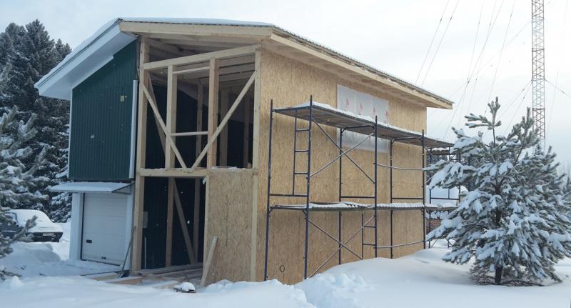

Сообщение ua4ne » 12 янв 2019, 21:30
Так выглядит стройка сегодня. После новогодних каникул у строителей процесс продвинулся дальше.

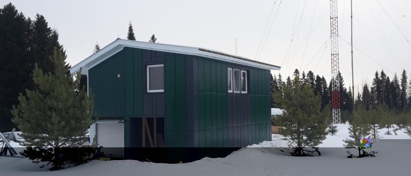

Сообщение ua4ne » 26 янв 2019, 12:51
26 января 2019 г.

26 января 2019 г.

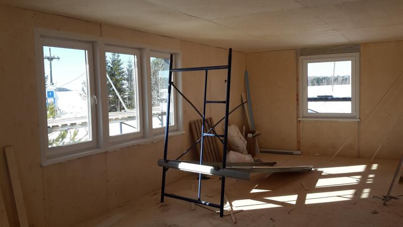

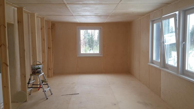

Сообщение ua4ne » 31 янв 2019, 18:12
Начался второй этап реконструкции технического здания. Отделка фасада пристроя в современном стиле металлическими кассетами (должно получиться очень красиво), утепление и внутренняя отделка второго этажа пристроя. В итоге там должен получиться большой "тёплый" зал площадью около 35 квадратов и большими окнами. Внизу - холодный складогараж.

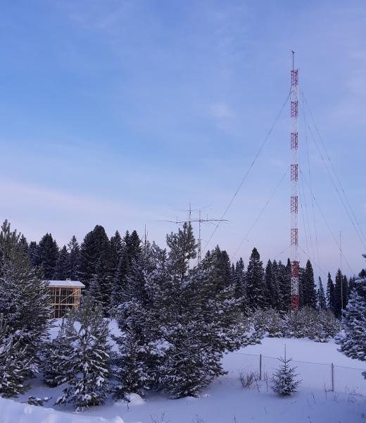

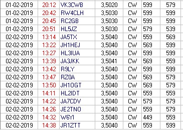

Сообщение ua4ne » 02 фев 2019, 17:54

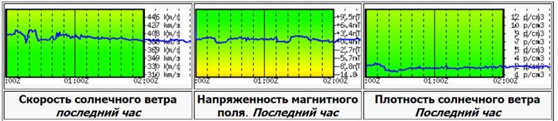

Обкатал сегодня на сумеречном сансете свой антенный долгострой - 25-метровый вертикал на восьмидесятку (он же пока еще недоделанный спитфаер без пассивных элементов). Работал на CQ DX. Результатом удовлетворён -)) Калифорнию на восьмидесятке я раньше никогда даже и не слышал, а тут сегодня Джим W6YI сам позвал меня на CQ.
Sunset на 80-ке

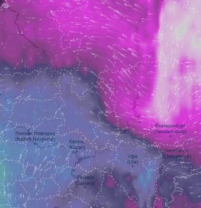

Сообщение RM4N » 02 фев 2019, 18:02
ua4ne писал(а):Калифорнию на восьмидесятке я раньше никогда даже и не слышал, а тут сегодня Джим W6YI сам позвал меня на CQ.
На севере от нас встал фронт. У нас около 0, а там до -30. Вот и поперло.
Заглядывай на Вентускай.

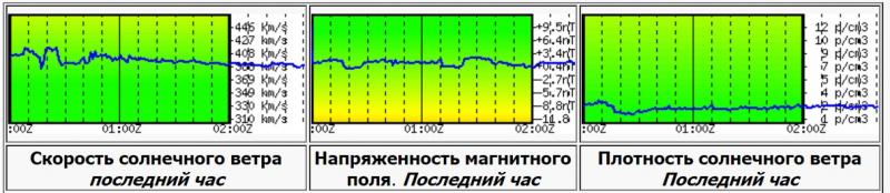

Сообщение ua4ne » 03 фев 2019, 01:25
Я такой изумительный проход на восьмидесятке впервые вижу. Так пара японских скиммеров меня слышат на своём рассвете.

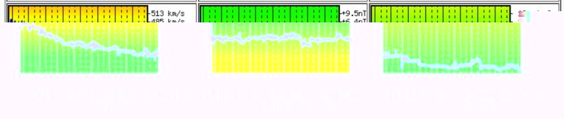

Сообщение ua4ne » 17 фев 2019, 08:25
Поработал в ARRL контесте на восьмидесятке 3,5 МГц. Провёл на вертикал тридцать QSO с 17-тью восточными штатами NA. Для кого как, а для меня - небольшое достижение, пока ещё не превратившееся в рутину -)) Работал только утром с 6 до 8 часов, вечером туда прохода не было, и с Дикого Запада никого не слышал.
Работал два утра, и есть что с чем сравнивать. Прохождение отличалось кардинально. В первое утро каждое QSO давалось с трудом, во второе отвечали "влёт". Ларчик открывался просто.

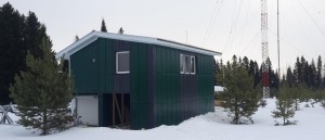

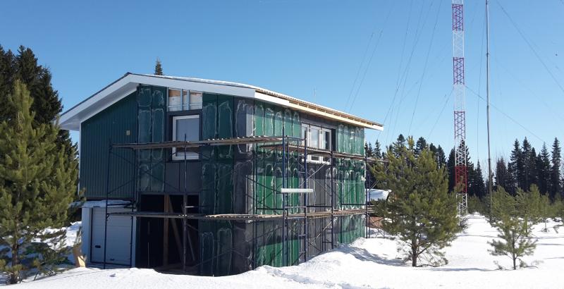

Сообщение ua4ne » 10 мар 2019, 12:27
Погожий солнечный денёк. На фасадных металлокассетах ещё не снята защитная плёнка.

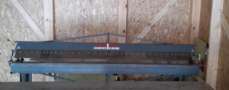

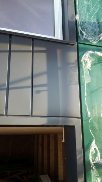

Сообщение ua4ne » 10 мар 2019, 16:21
Смонтированные фасадные кассеты и гибочный станок для их изготовления в нужный размер из листового металла.

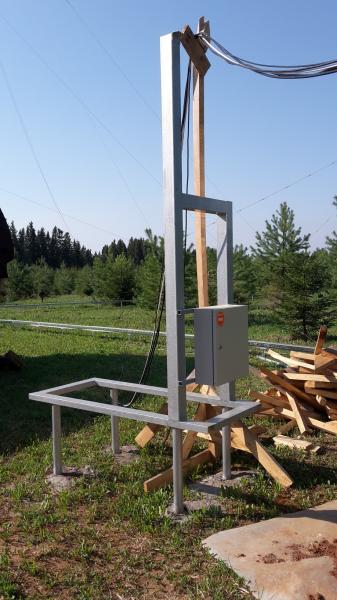

Снаружи технического здания установлен фидерный шкаф. Он предназначен для установки разрядников на все фидеры и все выходящие из здания провода. Молниезащита - в приоритете решаемых задач.

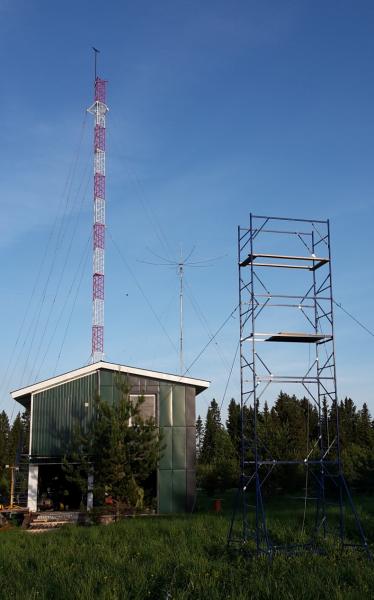

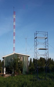

Ни шатко ни валко, на очереди встало очередное мероприятие - установка на топ большой мачты 4-диапазонной антенны AD-3446. Цифры - это количество элементов на 40, 20, 15 и 10 мд соответственно.
Модель антенны в MMANA адаптирована для высоты 50 метров, перенастроена на телеграфные участки и подогнано согласование под КСВ=1 на всех диапазонах. Модель оптимизирована по единственному критерию отношение F/B. Но модель это модель, что получится в реальности - посмотрим.
Для того, чтобы модель электрически перенести один в один на железо, я буду перед монтажом на траверсу каждый элемент по отдельности настраивать на ту резонансную частоту, которую он бы имел на рабочей высоте 50 метров. Процедура настройки будет выполняться на высоте 5,5 метров, для нее построена специальная вышка, см. фото.
Файл MMANA и текстовый файл с описанием антенны, ее техническими характеристиками и резонансными частотами для настройки прилагаются. Согласование на всех диапазонах выполнено при помощи hairpin катушек, которые установлены в разрез вибраторов и дополнительно обеспечивают снятие статических потенциалов. Раздел описания п.1 "Схема согласования" пока пустой. Я свято надеюсь, что он так и останется пустым, и дополнительные СУ устанавливать на антенну не придется -))
У данной версии антенны есть одна интересная особенность. Для обеспечения согласования по принципу "три диапазона 20-15-10 в один фидер" с возможностью независимой подгонки согласования в каждом диапазоне, вибратор диапазона 10 м физически сильно удлинен (и электрически укорочен конденсаторами). Вибратор диапазона 40 м питается отдельным фидером, так же как и в оригинальном прототипе антенны.
Технические характеристики
Сообщение ua4nu » 28 май 2019, 07:21
ua4ne писал(а): Для того, что бы модель электрически перенести один в один на железо, я буду перед монтажом на траверсу каждый элемент по отдельности настраивать на ту резонансную частоту, которую он бы имел на рабочей высоте 50 метров. Процедура настройки будет выполняться на высоте 5,5 метров, для нее построена специальная вышка, см. фото.
Смело.
Михаил, можно более подробно этот процесс здесь осветить. Очень интересно, удастся ли выйти на модель.
Желаю успехов!
Евгений
ua4nu
Поблагодарили: 34 раз.
Позывной: ua4nu
Сообщение ua4ne » 28 май 2019, 18:18
Даже если не получится точно попасть в электрическую длину из-за разного рода неучтенных погрешностей, я таки свято надеюсь, что пропорции длин элементов удастся соблюсти. То есть, ДН должна получиться в любом случае, разве что может быть несколько смещена вверх или вниз по частоте. На всех диапазонах кроме сороковки ДН устойчивы к частотной расстройке, поэтому я надеюсь на успех.
Модельку я еще немного доработал, и теперь десятка тоже в норме. Помогла настройка компенсаторов на сороковочных элементах. Новую модель с новыми картинками можно посмотреть ТУТ.

Сообщение ua4ne » 31 май 2019, 19:11
Женя, MMANA на малой высоте я не использовал. В свободном пространстве у нее есть только погрешность определения резонансной частоты элементов из-за их составной конструкции. Я эту погрешность (0,2 процента в сторону завышения) учел. Почему именно 0,2 - а на основе инфы из книги Гончаренко.
Далее я в MMANA определял резонансную частоту каждого элемента по отдельности в свободном пространстве, а высотную поправку для высоты 5,5 метров вносил на основании графика из той же книги. Также учтена ошибка измерений из-за подключения анализатора проводами длиной 2 см, она разная для каждого диапазона.
Процесс настройки уже пошел потихоньку. Я лошадей не гоню. Начал с самых коротких элементов диапазона 10 м. Резонанс фиксируется хорошо и устойчиво, разрешение анализатора позволяет его выставлять с точностью до 5 - 10 кГц. Для примера, рефлектор 10 мд изменяет свою частоту на 142 кГц при изменении длины каждой половинки на 1 см. Есть некоторая технологическая проблемка с удлинением концов слишком коротких элементов. UPD - Проблемку решил методом запрессовки.
Пользуясь случаем, спрошу - вдруг у кого есть трехметровый кусок трубы Д16Т наружным диаметром 22 мм с толщиной стенки 1,5 мм. Надо для удлинения серединки вибратора 10 мд. Может, продается где в Кирове. Широкодоступную AD-31 пока не хочу, но в крайнем случае - придётся.
