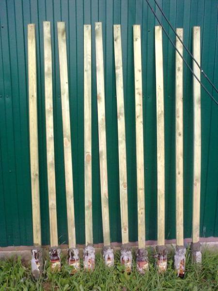

Нашёл достойное применение пустым полторашкам - бетонное основание деревянных столбов для бевераги. Рейки пропитал антисептиком, а потом как высохнут, ещё и покрашу.

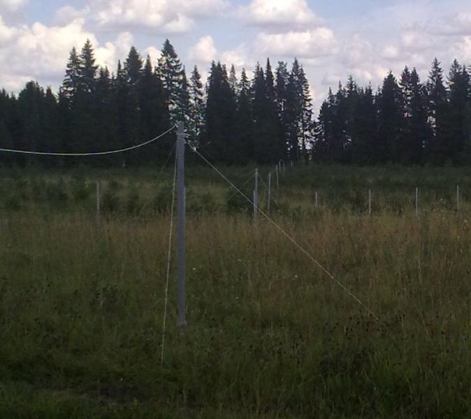

Сообщение ua4ne » 21 авг 2014, 22:04
Новый беверидж на азимут 250 градусов на плане местности:
Беверидж на 250 град.
Получилась длина 230 метров. 10 столбов высотой по 2 метра. Провод ПВ-3 1,5 мм кв. На конце R 550 Ом. Трансформатор на бинокле R 4:1. Заземление пока плохое, с обоих концов забита в землю метровая шпилька М10. Антенна вроде работает, выигрыш по приёму в сравнении с вертикалом небольшой, но есть. Кабеля SAT-752 с медной фольгой в оплётке ушло 150 метров - он самый лучший из того, что есть в АЛМИ.

Сообщение ua4ne » 22 авг 2014, 14:22
Фото
Бевер на 250 град.

Сегодня поставил на точку питания, в дополнение к уже имеющемуся суррогатному, более приличный дроссель - 20 витков кабелем RG58 в две секции на кольце 65 мм. И пару наземных радиалов на дальний конец. Субъективное ощущение - антенна стала работать лучше по отношению вперёд-назад. Увы, была бы антенна двунаправленная, можно было бы пощёлкать тумблером и сказать точнее.

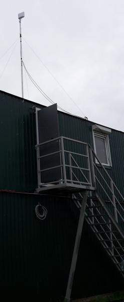

Сообщение ua4ne » 31 авг 2014, 11:54

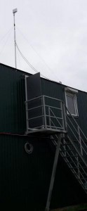

На позицию пришёл скоростной интернет LTE 4G. Прямая видимость от Чепецка. Вообще-то, связь есть и через голый USB модем, подвешенный к окну (уровень сигнала по показометру модема 17%), но с наружной антенной сигнал всё же помощнее - 50-60%.
Особенность работы в режиме 4G LTE - нужно два кабеля для подключения к двум выходам антенны вертикальной и горизонтальной поляризации. А у модема, соответственно, два антенных входа. Тип антенны - синфазная решётка, с соответствующей диаграммой и усилением. Кабель 5D-FB (якобы экстра лоу-лосс), длина 7 метров.

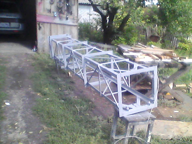

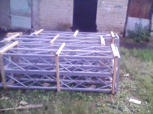

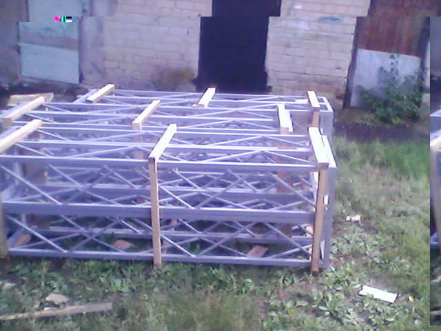

Сегодня пришла из Воронежской области унжеподобная мачта - комплект из 15-ти двухметровых секций и 3,5 метровый станок. Вот такая - Мачта Z&L-3. Весит полтонны. Техническая секция заточена под два опорных подшипника. Размеры в эрегированном состоянии 30 см х 30 см х 30 м. Доставка "Деловыми линиями" до Кирова обошлась в 15 кило, а само железо - в 58. Расчалочный комплект из четырёх сдвоенных лебёдок с винтовыми кольями уже есть.
Антенны для неё будут готовы где-то к концу сентября - две яги от Antenna depot на семь верхних диапазонов с поворотником Big Rak. Дополнительно на верхушку хочу поставить воcемь подъёмников типа флагшток для всякоразных проволочных антенн. А пока самое время заняться бетонированием основания и якорей.
Закажу в Питере два комплекта оттяжек с изоляторами Установочный комплект для Унжи-1, чтобы получить четырёхъярусную систему. А то ветра там, знаете ли... деревья валят, только шум стоит.
В мечтах грёзится пятидесятиметровая башня а-ля сотовая, что совсем без оттяжек. Но это уже немного другая пестня.
ЗЫ. Рыжики полезли из всех щелей. Но браконьеры, знаете ли, не дремлют... ходят по участку стадами, невзирая на. Надо как-то отучать.
ЗЫЗЫ. Картинки - из мастерской изготовителя.
