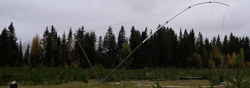

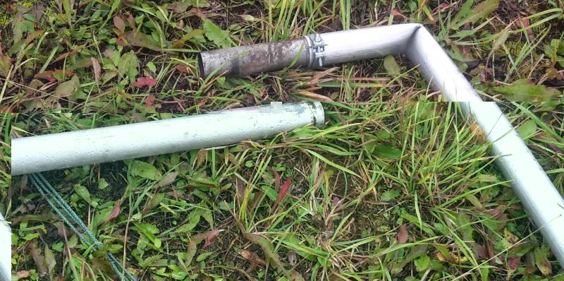

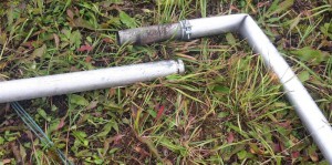

Процесс заваливания 22-метрового огрызка мачты прошёл успешно. При помощи той же 4-метровой стрелы, что и при подъёме. Разница в том, что подъём был в свёрнутом виде.

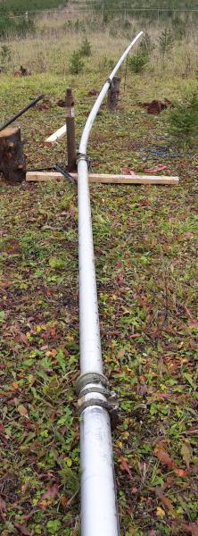

Поломало трубу в месте, где закончилась переходная втулка и пошла дюраль. См. фото. Расстояние от места излома до оттяжек 3-го яруса 3,3 метра, 4-го яруса 1,5 метра. Завтра попробую выправить мачтовые трубы. Не знаю, получится ли сделать не косокриво. Или станок какой придётся мутить?

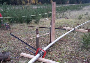

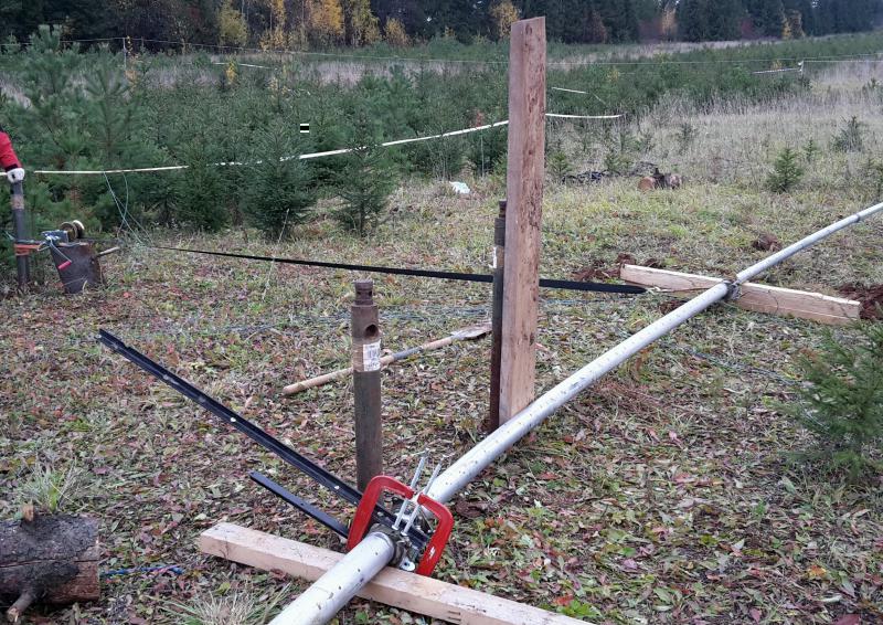

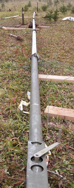

Так просто "ручками" выправить мачту не получилось. Дюралевые секции хорошо так пружинили, а мачта норовила "сыграть" и развернуться на 180 градусов. Вместо "того", пришлось мутить станок с лебёдкой (см. фото).
Как нельзя кстати, в качестве перемещаемых якорей, пришлись винтовые колья от ещё не поставленной УнжЫ. И осенние дождики, размягчившие почву и существенно облегчившие процесс их забуривания.
Результат удовлетворил "бригаду ух". Мачта прекрасно сложилась и была убрана на склад до лучших времён. Которые наступят, надеюсь, ещё до зимы.
До "того"
Во время "того" (гибочный станок)
После "того"

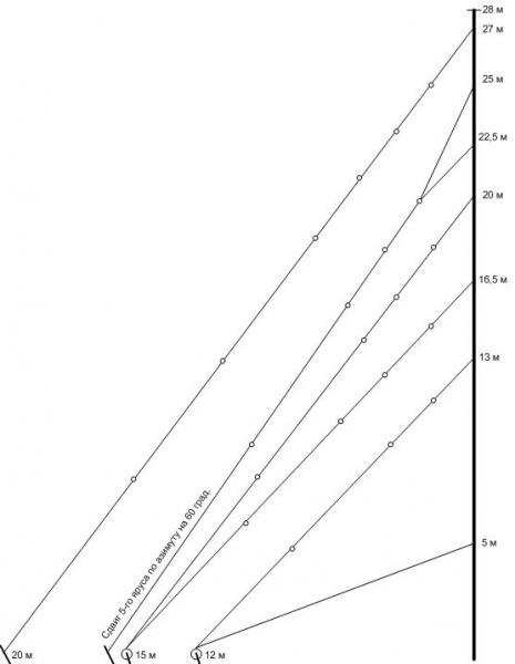

Прошу покритиковать планируемую схему размещения оттяжек мачты Р-409 с 8-метровой надставкой (дюраль 60 мм). Общая высота мачты 28 метров. См. прилагаемый чертёж.
Комментарии к чертежу.
Всего будет 6 ярусов, по три оттяжки в каждом через 120 град. Первые четыре яруса - штатные от Р-409.
Пятый ярус имеет особенности. Он раздваивается наверху на две точки крепления к мачте и сдвинут по азимуту на 60 градусов относительно остальных ярусов. Материал оттяжек всех ярусов - стальной трос 3 мм, разбитый изоляторами на секции по три метра(верхние секции) и по шесть метров (нижние секции). Самая ближняя к мачте секция каждого яруса (кроме самого нижнего яруса) длиной ~3 метра выполняется шнуром Данлин диаметром 4-5 мм. Это для того, чтобы проволочные антенны не коротило при возможном касании с оттяжкой. Максимальная рабочая частота размещаемых на мачте антенн - не более 18-21 МГц.
Трубы дюралевой надставки планирую усилить изнутри вторым слоем из трубы диаметром 50 мм. Конечно, хорошо бы иметь для усиления трубу 55 мм, но в Алюмпласте такого диаметра отродясь не бывало.
Схема растяжки мачты

Что касается предыдущей аварии. Почему поломало мачту.
Я думаю, что дело в следующем. После того, как мачту загнуло ветром в первый раз, я не стал ее опускать и править, а выправил оттяжками, за счёт их неравномерного натяжения в третьем и четвёртом ярусах. Усилия на оттяжках с противоположной загибу стороны были неслабые. При этом мачта фактически стала преднапряжённой и неустойчиво-подпружиненной, так как её конструкцией предусмотрена возможность свободного вращения вокруг оси. Вот в этом и была моя ошибка. Когда подул ветерок, её ветром развернуло вокруг оси на 180 градусов в более "устойчивое" состояние. И она этой пружиной "сыграла", сломав самое слабое звено.

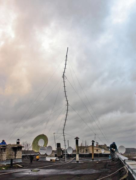

ua4ne писал(а):а выправил оттяжками, за счёт их неравномерного натяжения в третьем и четвёртом ярусах.
Фотка как раз из за неравномерного натяжения: :)
Сообщение ua4nba » 19 окт 2014, 19:08
Это наверное лестница для посадки в дирижабель а не антенна.
Сообщение ВладиАн » 19 окт 2014, 20:28
Да-а-а. Это ещё надо так умудриться натянуть од :D тяжки
