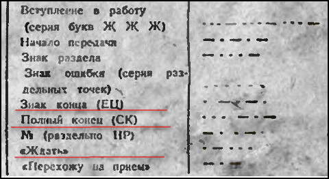

Такой вопрос, часто вместо KN в конце передачи корреспонденты передают BK. И после, тот кто начинает отвечать тоже сначала передаёт BK. В чём суть? BK в переводе на человеческий с радиолюбительского значит BREAK.
Да, и что значит VA в конце QSO?

VA передается слитно как один символ ..._._ и означает "конец QSO". BK обычно передается в неформальном диалоге для перехода на прием без передачи позывных.

BK - означает стоп передачи (break), применяется в режиме работы полудуплексом (в режиме передачи прослушивается частота приема между посылками)
VA - дружеское рукопожатие при завершении радиосвязи

VA - как поставил точки тире, тоже предположил и хотел спросить: это наверное SK? Только в армии после SK ни-ни в эфир. CPI - это наверное производное от COPI? И еще NW QRU что значит "перехожу к передаче" и " для вас ничего не имею"? Тема полезная, иногда надо что то "расшифровать" , не всегда в инете есть ответы на свежие сокращения, да и на специфические старые , известные уже как "отче наш" кому то, но неизвестные "простым сварщикам".

rw4nw В 1963-1963 г в учебном подразделении слитная передача ... _._ обозначало СК -связь кончаю...
