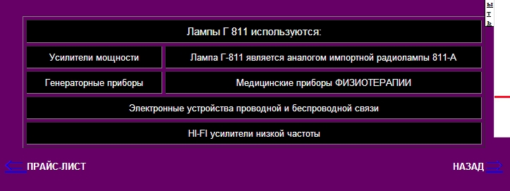

Насколько я знаю-радиолампа Г-811 является триодом.Непонятно,откуда взялась 2-я сетка?
Вот что я нашел:

Сообщение Александр » 26 фев 2014, 18:36
Вы поищите в Интернете технические и вольтамперные характеристики
обеих ламп.Сравните.Возможно придется несколько изменить режимы ламп и напряжение
раскачки,при условии минимальных изменений в схеме.Идеальный вариант-найти
родные лампы.Удачи!
