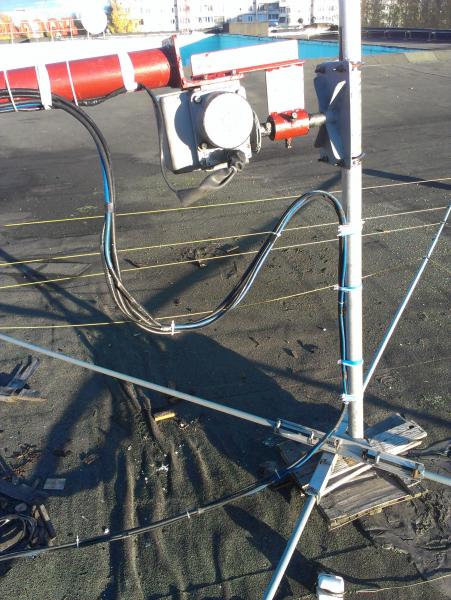

1. Смонтировала опорный подшипник антенны квадраты.
2. Провели профилактику кабеля управления, разъемных соединений редуктора антенны квадраты.
3. Переделали узел подключения радиочастоного кабеля диапазона 10метров антенны квадраты.

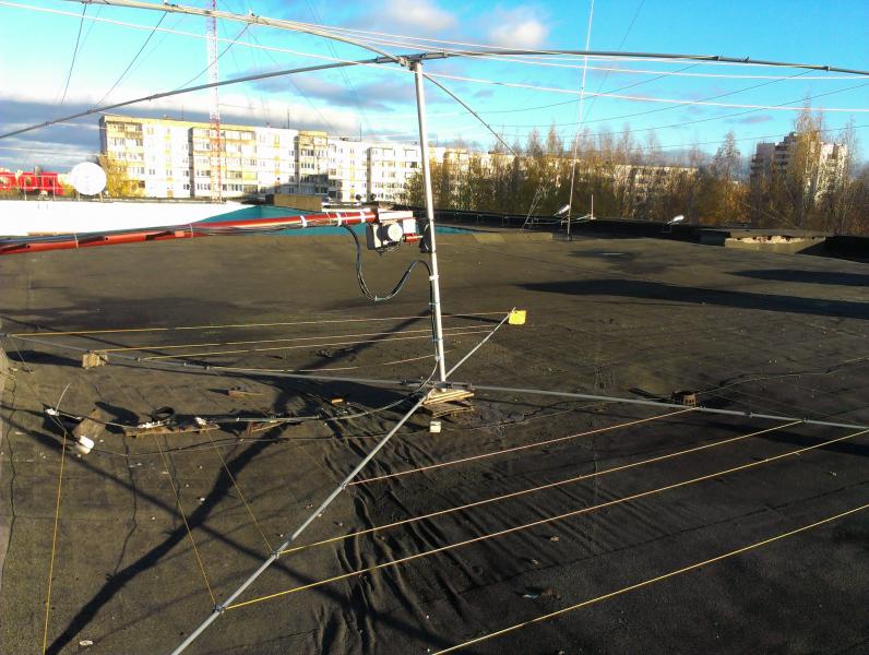

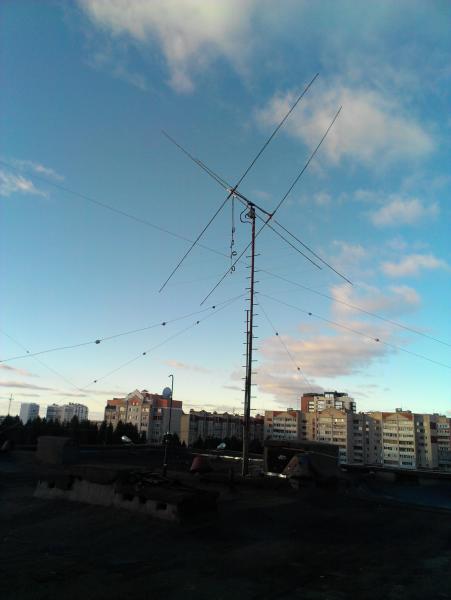

Сегодня, 12 октября, на RT4O радиолюбители UA4NCE, RN4NAA, RW4NW покрасили мачту антенны "квадраты".
Сообщения: 2715
Re: Техническая часть клуба
Сообщение RM4N » 12 окт 2018, 21:39
Прекрасно! Завтра можно не приходить?
Сообщение rw4nw » 13 окт 2018, 18:56
Сегодня, 13 октября, на RT4O радиолюбители UA4NCE, RN4NAA, RW4NW продолжили работы по восстановлению антенны "квадраты":
-все части антенны соединены друг с другом;
-все крепежные элементы и подшипник промазаны "графиткой";
-кабели закреплены;

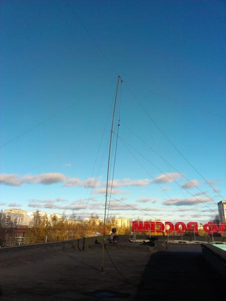

-мачта приподнята, антенна установлена на подпорки.
Есть конечно и неприятный момент, замеченный только сегодня - одна из оттяжек антенны повреждена (неустановленные лица разрубили оттяжку из проволоки 5-ти милиметровой).
Проволока для восстановления оттяжки в наличии имеется.
Подъем антенны на рабочую высоту планируется произвести с 14-00 МСК 17 октября 2018 года (среда).
В настоящее время готовы прийти и принять участие в подъеме антенны: UA4NBC, UA4NCE, UA4NN, RW4NW.
Если у кого-нибудь появится желание прийти и оказать посильную помощь в подъеме антенны, то будем рады.

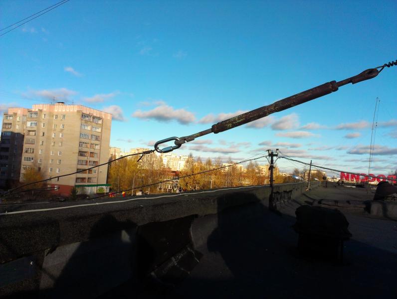

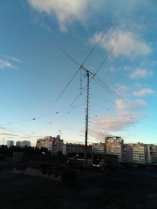

Сообщение rw4nw » 17 окт 2018, 17:56
Наступило, 17 октября 2018 года, радиолюбители UA4NBA, UA4NBC, UA4NCE, UA4NN, RN4NAA, RW4NW на RT4O:
- отремонтировали оттяжку мачты антенны INV.V.
- для удобства проведения работ по подъему-опусканию антенны "квадраты" модернизировали место крепления 2-х оттяжек
- установили на рабочую высоту антенну "квадраты"
- завели кабель диапазона 18 МГц квадратов в помещение RT4O
- проверили КСВ в диапазонах 14, 18, 21, 28 МГц "квадратов" - все в пределах допустимого.
Всем радиолюбителям принимавшим посильное участие в работах - БОЛЬШОЕ СПАСИБО!!!

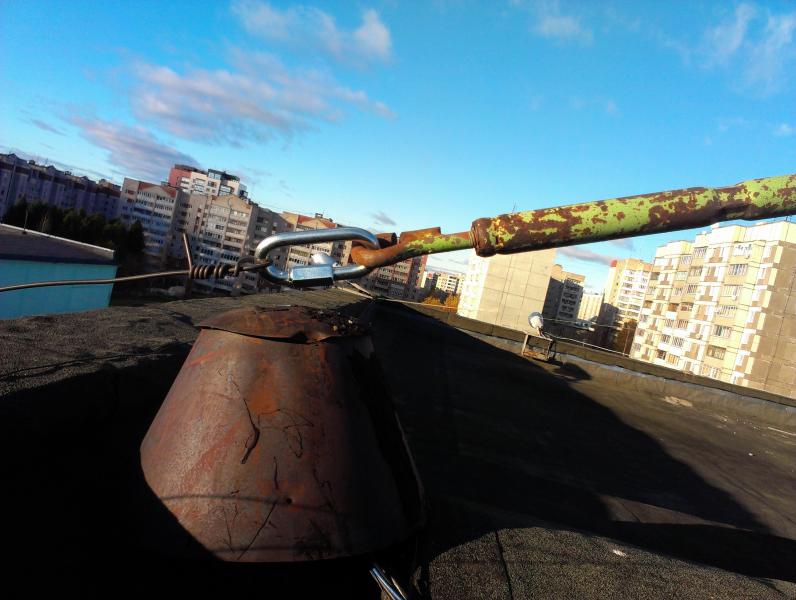

Сообщение UA4NX » 18 окт 2018, 07:21
А почему тальрепы не покрасили? Резьбовые соединения на них без смазки и контргаек!
Сообщение rw4nw » 19 окт 2018, 00:55
Антенна поднята до сезона вылета "белых бух". Ибо "белые мухи" летают - элементы квадратов изо льда выковыривать приходится. Работы по восстановлению "квадратов" еще не закончены.
UA4NX писал(а):А почему тальрепы не покрасили? Резьбовые соединения на них без смазки и контргаек!
Ну вот первый человек и наступил на мину :lol:
