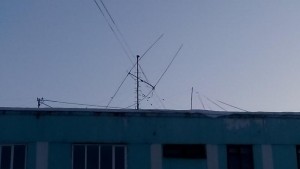

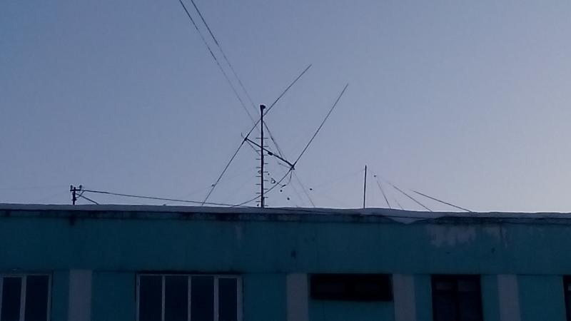

Cегодня между 11 и 12 часами местного времени на крыше областной коллективной станции RT4O (ex RZ4NWA) произошел несчастный случай.
А именно - упала с крепления антенна RQ-23.
Предварительно завтра в воскресенье 21 января 2018 г. от РХ в 10:00 по местному времени планируется опустить мачту и положить антенну на крышу с целью недопущения ее дальнейшего разрушения.
Приглашаются все причастные.
ЗЫ: даже если если лютый холод скуёт атмосферу, то все равно, ждать - уничтожению подобно.

Сообщение rw4nw » 21 янв 2018, 17:58
Сегодня опустили квадраты. На данный момент не понятно по какой причине квадраты "взлетели" от редуктора. Все механические части исправны.
