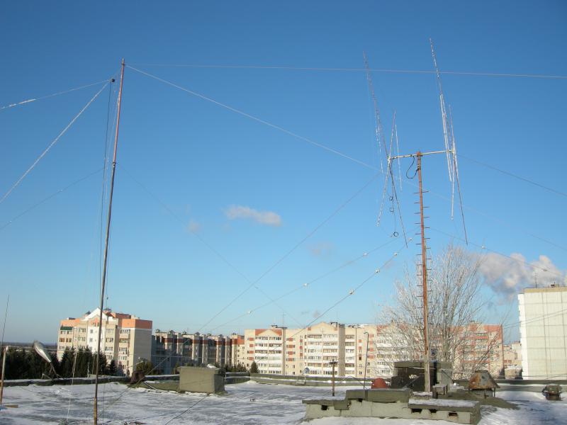

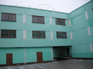

Сообщение RM4N » 20 янв 2014, 07:44
Силами нескольких р/любителей в прошедшую субботу была восстановлена сломанная мачта, на которой крепились дельта 80м и IV 160/80.

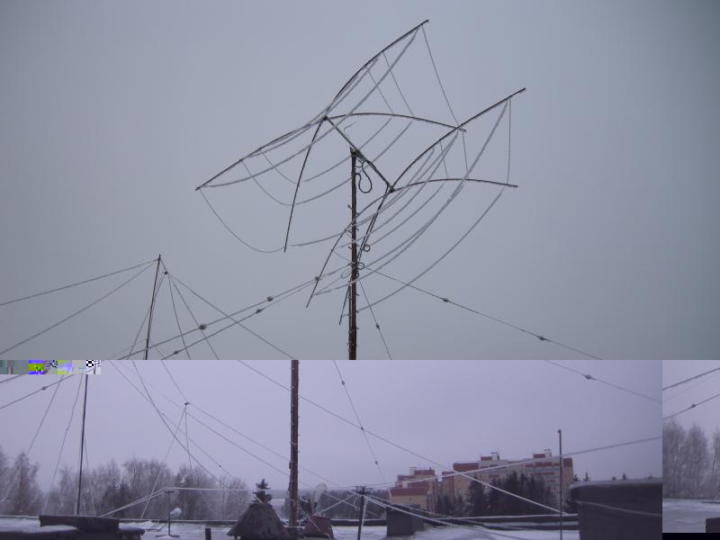

Кроме того, появилась еще одна проблема - разорвалась рамка квадрата на 20м в точке соединения с линией питания, штаб остался без направленной антенны на 20м. Сделать можно, но не в такой мороз.
Кто-нибудь, принесите удочку на 6м, там ею надо зацепить отвисший элемент и подать его к месту ремонта. Опускать квадраты неприемлемо в это время.

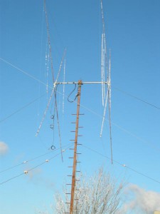

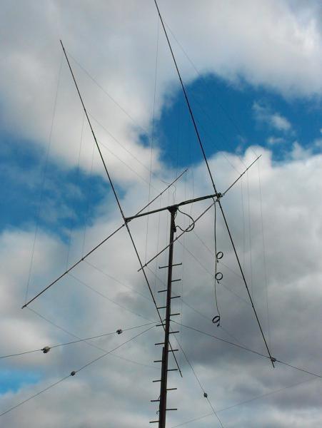

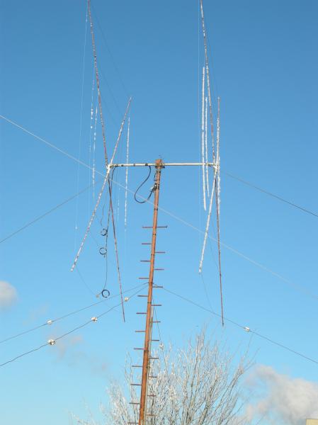

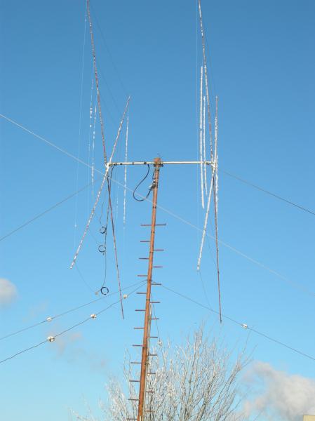

После вчерашних (02 мая 2014 года) сильных ветров сломался в очередной раз редуктор двойных
квадратов на коллективной радиостанции RZ4NWA.
Сегодня компания их 3-х радиолюбителей (RN4NAA, RM4N, RW4NW) демонтировала редуктор и временно закрепили бум двойных квадратов на верхушке мачты.
Составлен план работ по восстановлению редуктора.
В перерывах работ по восстановлению квадратов, а так же по окончании ремотных работ
проводили радиосвязи спецпозывным RP69KF. Всего за все время провели 369 QSO.

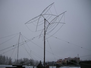

Сообщение rw4nw » 02 дек 2014, 21:41
После непогоды случилось 2 беды - согнуло мачту, на которой находились инвертеры.
Мачта демонтирована.
Квадраты "покосило" на временном креплении.
Исправлено. Дополнительно квадраты растянуты двумя оттяжками.
Работы проведены усилиями радиолюбителей: RU4NG, UA4NHQ, UA4NCE, RW4NW, RN4NAA

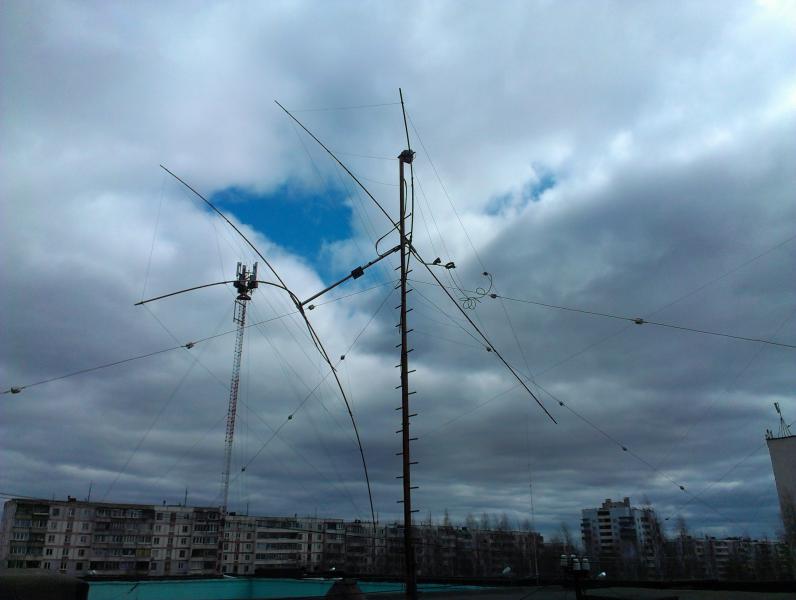

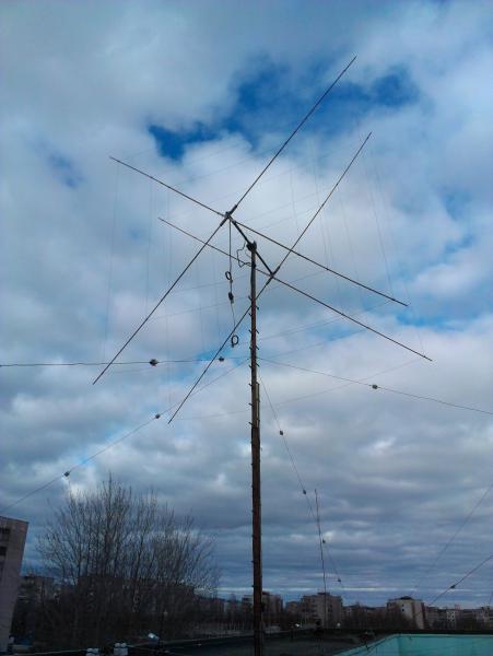

Сообщение RM4N » 16 мар 2015, 14:21

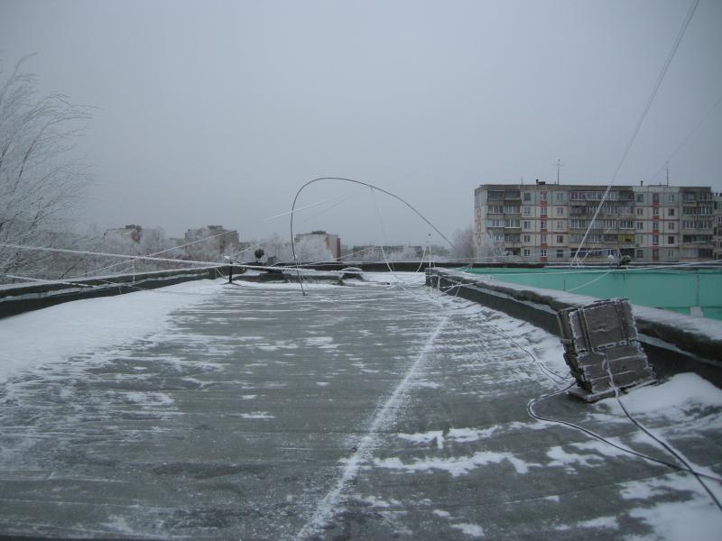

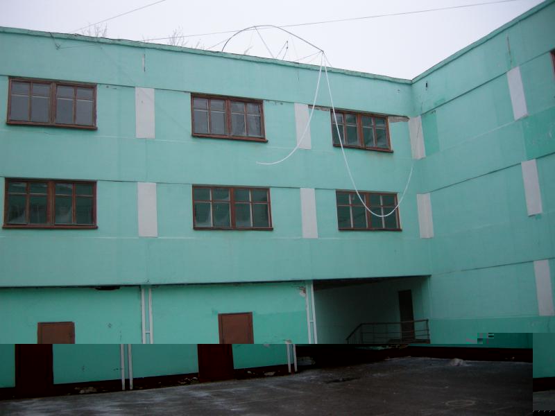

Зима закончилась, солнце растопило толстые сугробы снега на крыше, поэтому пора выходить на солнечные процедуры.
После длительного застоя в субботу 14 марта были сделаны некоторые подвижки в плане ремонта антенного оборудования областной коллективной станции.
С боем выбив последнюю кучу снега у выхода на крышу, были чудно удивлены почти отсутствием снега на крыше ДОСААФ. В связи с чем вытаяла мачта, которая упала зимой. Она была перебрана и скомпонована заново. Для нее пока не хватает несколько частей по мелочи, которые будут готовы к субботе 21 марта.
Квадраты, висящие сейчас на волоске от падения, к работе непригодны, рамка на 20м оборвана из-за постоянной сильной болтанки. Редуктор разобран и специалисты по его ремонту сборке не знают об этой проблеме. Неспециалисты не могут соединить все детали вместе в правильном порядке.
Это сообщение написано тем, кому небезразлична жизнь и работа коллективной станции.
Для чего всё это? Стоит напомнить, что РО СРР взяло на себя ответственность в участии сразу в двух мероприятиях: 70 лет Победы и 120 лет А.С.Попова. Причем планка взята высокая.
Планы:
1. 21 марта установить заново мачту (готовую к сборке) и подвесить на нее антенны типа IV ( 80 и 15м)
2. Для сборки и настройки поворотного устройства приглашается (-ются) специалист(-ы), способные восстановить работу устройства.
3. Опустить мачту с RQ23 и провести все необходимые профилактико-ремонтные работы.
4. Доделать усилитель на ГК71. Там почти все готово, но тот, кто им занимался, уже не в отпуске. Мощность 300-500 ватт в зависимости от диапазона. Очень пригодится в днях активности.
Прочее:
1.Возможно, а вдруг, у кого-то есть детали для сбора еще одной мачты для простых антенн (на другое, похоже, ни средств ни времени уже не будет), р/клуб с удовольствием примет дюралевые (пластиковые, железные, медные, золотые) трубы. Из того, что будет в наличии, попробуем соорудить более эффективные, чем GP, антенны, особенно на 40/20м (как наиболее активные) диапазоны.
2. В наличии имеется сломанная телескопическая мачта 12м. Оборваны тросы + смазка и профилактика. Рук для ее ремонта среди уже опрошенных нет.
Да, проще выбросить, но с чем черт не шутит. Так что если есть те, с кем черт не шутит, просьба помочь с этим вопросом. Работы там немало. Возможно поднять вопрос о ее ремонте в какой-то мастерской.
