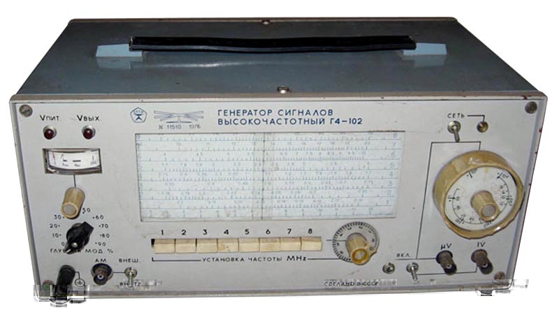

Г4-102, простой, как валенок и как индикаторный прибор вполне сойдет. У самого такой стоит, используется при работе с сибишками. Однако, есть несколько неудобств:
1. Нужен внешний частотомер для контроля текущего значения частоты.
2. На верхнем поддиапазоне (где как раз 27 МГц) очень чуткая крутилка перестройки частоты - чихнешь неловко и на пару МГц может запросто улететь. Если требуется выставить с разумной точностью (для подстройки контуров, например) времени приходится убить порядочно.
3. Частота ощутимо плавает даже после прогрева.
В этом отношении Г4-158 был бы гораздо интереснее.

Спасибо Техник за развёрнутый ответ, ГВЧ найден и куплен за 2т.р. на авито. Внешнее состояние хорошее.
Спец. под него приобрёл цифровую шкалу всего за 700р. на алиэкспрессе (New Practical 0.1MHz to 65MHz RF 6 Digit Blue Led Signal Frequency Counter Cymometer Tester).
Хоть у нас и продают "шкалы" DS018, за 1300..... +250 пересылка, выбор пал на ту что дешевле...
Прикупил ГВЧ для изготовления трапов, а так же настроек всевозможных входных/выходных цепей, фильтров.

Приходилось тоже дорабатывать Г4-102 . Прежде всего -ручка настройки- её просто надо больших размеров поставить, и под ней -фетровую прокладку. Можно будет сотни герц ловить. (включать,естественно,за пол-часа до работы) Если внешний частотомер будет мешать микровольтам- просто выключить 1 в выход, на время замера чувствительности.

получил частотомер, заказал 100герц точность, прислали 10гц... ну не так и страшно, просто 1ю цифру не видно. Например кажет 5.150.50 это может быть и 15.150..мгц, и 25, и 45... Китаец должен ответить как быть, почему выслали не как на фото - нормальный 100гц.
В общем у Г4-102 точность-стабильность поразительная! Со шкалой почти все показания совпадают. Но выставлять показания только по цифровой шкале. Пляшут только десятки герц! Причем Г4-102 работает стабильно. Принёс с лоджии холодный - частота за полчаса уплыла менее 1кГц. Очень хорошая техника - сделал я вывод когда разобрал его, в поисках места, куда бы шкалу приткнуть, вовнутрь прибора. И ведь есть там место, правда на боковой стенке. Фото/видео попозже выложу.

Друзья, моё мнение- не надо внутрь встраивать ничего ...(прибор "неликвидным" стаёт сразу) И снаружи маленький частотомер неплохо будет выглядеть...Да и экранировку прибора ухудшите... 73!

Согласен Владимир, я 2 дня не решался корпус пилить, жалко. Сделаю внешний корпус с БП. А видео выложу на днях.

Как и обещал, видео выложил Генератор сигналов высокочастотный Г4-102 и цифровая шкала
Сейчас эта же шкала всего ~7$ стоит.
Работает от ГВЧ с выхода 1в. Работает и от ~0.1в с другого выхода, но на высоких частотах - показания "пляшут". На 1вольте - показания стабильные с 0,1 до 50мгц.
Вещь хорошая! Главное не дорогая. Рекомендую к эксплуатации. Заказывайте только точность шкалы 100Гц! а не 10Гц как у меня.
PS. Уже посоветовали как разряды сдвигать! Так что с точностью всё решаемо!
