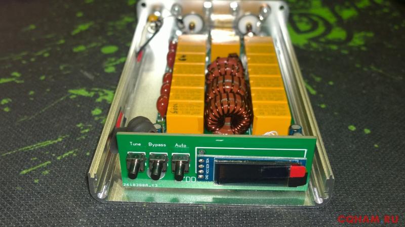

Предлагаемое устройство разработанного Девидом N7DDC, благодаря своим небольшим габаритам своим небольшим габаритам, низкой цене и простоте может быть встроено в существующие конструкции с выходной мощностью до 100 Ватт.
Размеры платы версии 5x5 100х62 мм и платы 7х7 120х62 мм. На плате 5x5 установлены микропроцессор управления, пять индуктивностей, пять высоковольтных конденсаторов, реле для их переключения, транзисторы управления реле и схема измерения прямой и обратной мощности типа "тандем-матч". Используется обычная "Г-образная" схема согласования. Авто тюнер можно использовать и как внешнее устройство в отдельном корпусе, в том числе удаленно для настройки непосредственно у антенны.
Для старта процесса согласования достаточно нажать на кнопку, подключенную к соответствующему разъему или замкнуть вывод с помощью транзистора, если есть возможность управлять тюнером из трансивера. Уникальный умный алгоритм, используемый в устройстве позволяет в большинстве случаев произвести настройку за 0.1 - 0.5 секунд а максимальное время, потраченное на поиск наилучшей комбинации не превышает 2-х секунд. Таким образом, нет необходимости в каких-то дополнительных мерах для ускорения работы, что обуславливает предельную простоту и надежность устройства.
Устройство позволяет подключать к разъему для программирования процессора стандартный двухстрочный дисплей с шиной управления I2C , на котором отображается наиболее важная информация (выходная мощность, КСВ и установленные в процессе согласования номиналы емкости и индуктивности). Предусмотрен вариант упрощенной трёхуровневой светодиодной индикации результата согласования антенны (КСВ<1.1, КСВ<1.5 и КСВ>1.5). Это может быть полезным при использовании тюнера в составе самодельного усилителя или для контроля тюнера, расположенного удаленно.
В тюнере предусмотрены 3 кнопки управления - кроме основной кнопки "TUNE" (она же при коротком нажатии кнопка сброса RESET) теперь добавлены ещё две кнопки которые можно вынести на переднюю панель, это кнопка "AUTO" (режим автоматической настройки тюнера) и "BYPASS" (Обход).Тюнер запоминает последние настройки и восстанавливает их после включения питания.При подаче питания на устройство со всеми тремя нажатыми кнопками Tune, Bypass и Auto, включается режим Fast Test. В этом режиме устройство подает питание на все реле, что позволяет быстро определить неисправности связанные с транзисторными ключами или недостатками пайки.При подаче питания на устройство с нажатыми кнопками Bypass и Auto, устройство переходит в тестовый режим Test Mode. В этом режиме можно вручную, пошагово, с помощью кнопок Bypass и Auto изменять значение емкости или индуктивности. Длинное нажатие на кнопку Tune позволяет выбрать какие элементы будут перебираться в данный момент, а короткое нажатие изменяет точку подключения конденсатора. В этом режиме сохраняется возможность измерять входную мощность и КСВ в линии. Весь процесс сопровождается понятной индикацией.

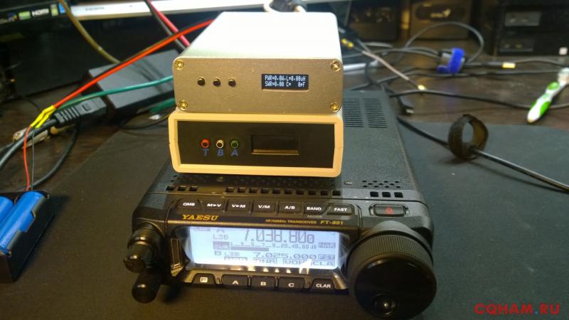

Есть возможность реализации управления тюнером при помощи трансивера , когда в трансивере не установлен тюнер ,но трансивер может управлять подключенным тюнером к разъему на задней панели,для этого реализован сигнал Tx request RA7, для управления тюнером от трансивера, сигнал переходит в высокое состояние пока нажата кнопка настройки авто тюнера.
Так же реализована возможность производить настройку при любом типе выходного сигнала трансивера, теперь не нужно подавать именно непрерывную несущую от трансивера для настройки. Можно «алёкать» в микрофон, дуть в него, давать серию точек или тире или же просто работать как обычно, тюнер будет ждать подходящего сигнала и будет производить настройку по мере его поступления. То если у вас нет возможности подключиться к трансиверу, чтобы он по запросу выдавал несущую (привет владельцам Yaesu), теперь это совершенно не проблема. Можно и не подключаться.Чтобы этот режим нормально работал в SSB пришлось, поднять порог минимальной мощности для настройки до 5 Ватт.

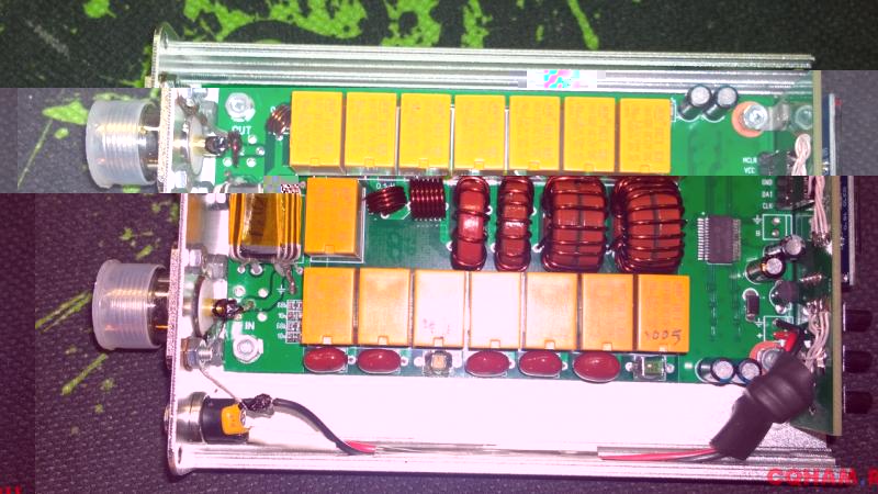

Сборка устройства:
Начинается все с печатной платы заказать изготовить ее можно в Китае,ну или купить плату в интернете или весь набор целиком.

намотка индуктивностей:
Число витков приведено в схеме .

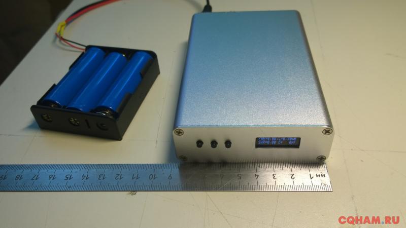

Чтобы конструкция была завершенной, её можно разместить вкорпусе G761 с размерами 95х158х47 мм.
Если у кого то имеется 3D принтер можно корпус сделать самому , или у знакомого попросить (на ваше усмотрение).

Работа тюнера от команды трансивера.

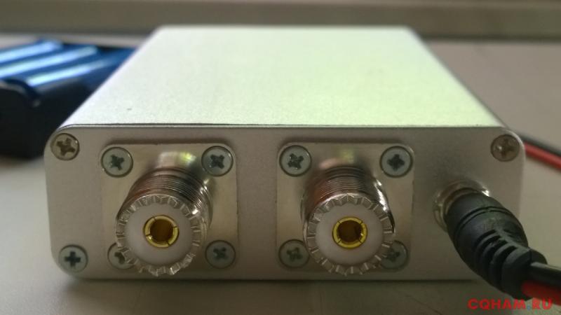

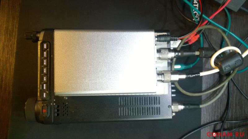

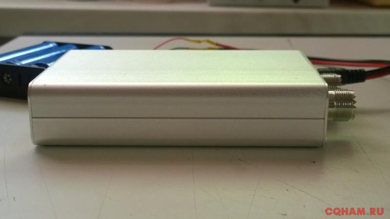

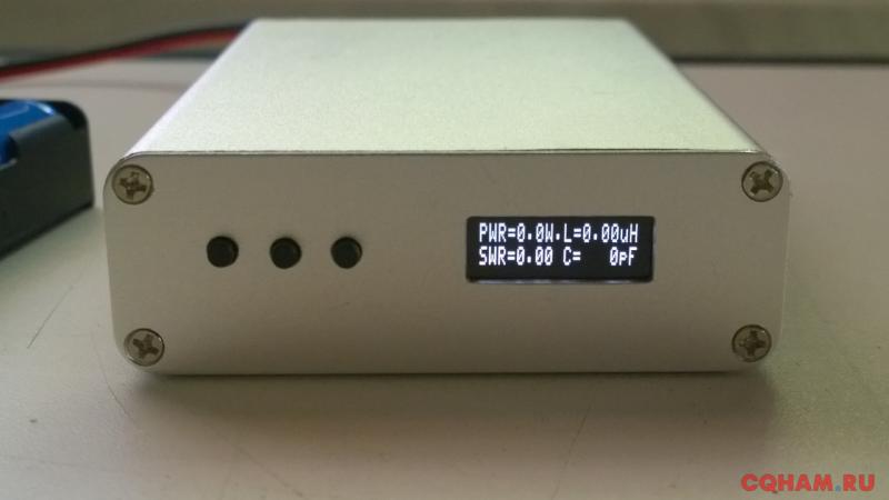

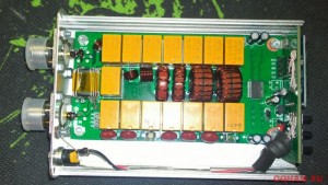

Re: Продаю Ансу

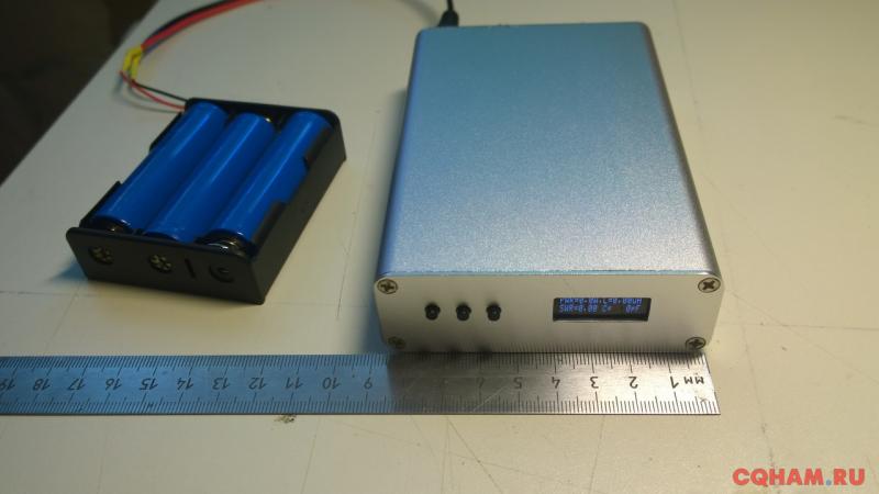

Сообщение R4NBB » 29 авг 2019, 10:09
По просьбе трудящихся , фото тюнера в алюминиевом корпусе .
