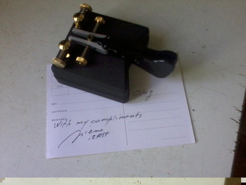

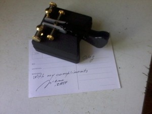

Сообщение R4NX » 14 май 2018, 05:41
titanik71 писал(а):А куда Begali делся?
На столе стоит.К 746 подключен...У него постоянное,стационарное место.
Так что...и Begali,и Kent,и ряд других ключей и манипуляторов все на месте.Приходи глядеть....
Для каждого аппарата свой манипулятор,а то и неодин.

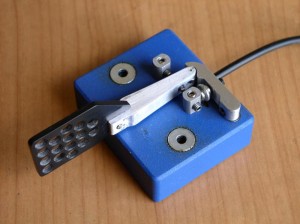

Данный манипулятор повторил RM4N.

titanik71 писал(а):Данный манипулятор повторил RM4N.
И не только....
Это еще надо спросить, кто у кого повторил. Я сделал свой по своему проекту еще в 1985 году. Работает до сих пор, только оргстеклянная рукоять сломалась по оси, сейчас заменена па другую пластмассу, менее кайфовую.

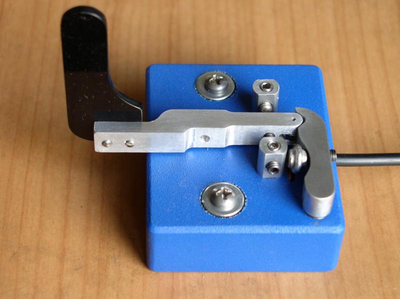

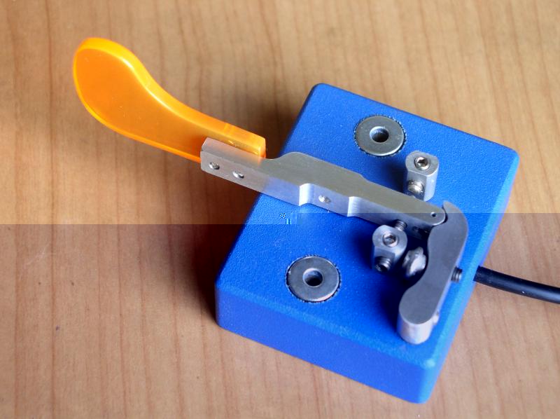

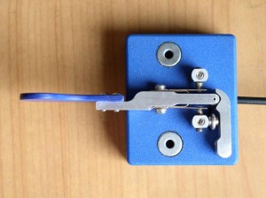

Сообщение titanik71 » 09 июл 2018, 15:31

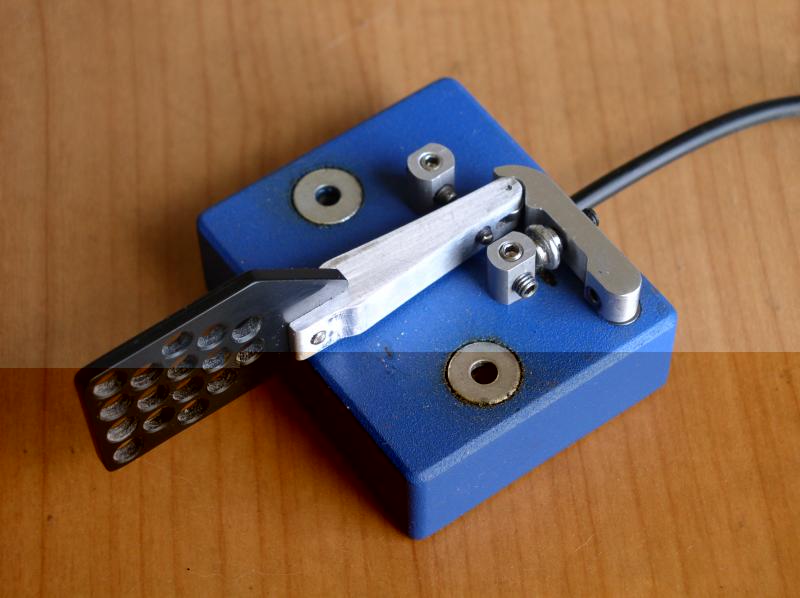

Манипулятор горизонтально-вертикальной установки.
Кроме шурупов можно применить гайку мебельную забивную (врезная) усовая M4 и заклёпку-гайка резьбовая рифленая с широким фланцем M4.

Сообщение RM4N » 09 июл 2018, 15:36
Саша, в последних вариантах не очень "культурное" крепление лопаты к рычагу. Не эстетично как-то смотрится, и рука об угол задевать будет. Как-то бы влить одно в другое. Было же у тебя с разрезом.
Re: Телеграфный ключ.
Сообщение titanik71 » 09 июл 2018, 15:50
RM4N писал(а):Саша, в последних вариантах не очень "культурное" крепление лопаты к рычагу. Не эстетично как-то смотрится, и рука об угол задевать будет. Как-то бы влить одно в другое. Было же у тебя с разрезом.
Оргстекла калиброванного нету в продаже, рычаги взаимозаменяемые и с разрезом рычаг к данному корпусу подойдет.
В новом рычаге предусмотрена возможность установки "мягкого контакта" пока не экспериментировал.

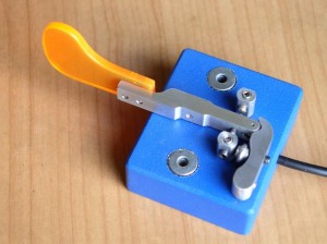

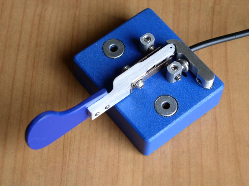

Сообщение titanik71 » 16 июл 2018, 16:03
Добавил "мягкий контакт".

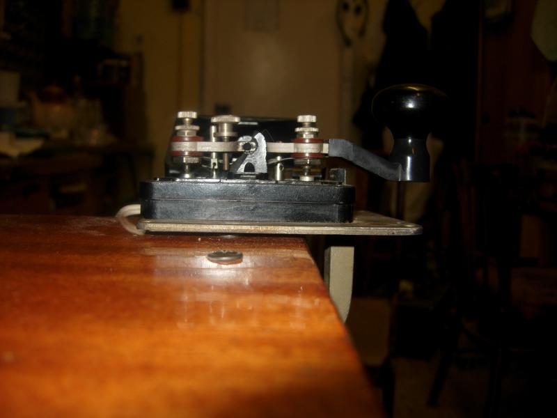

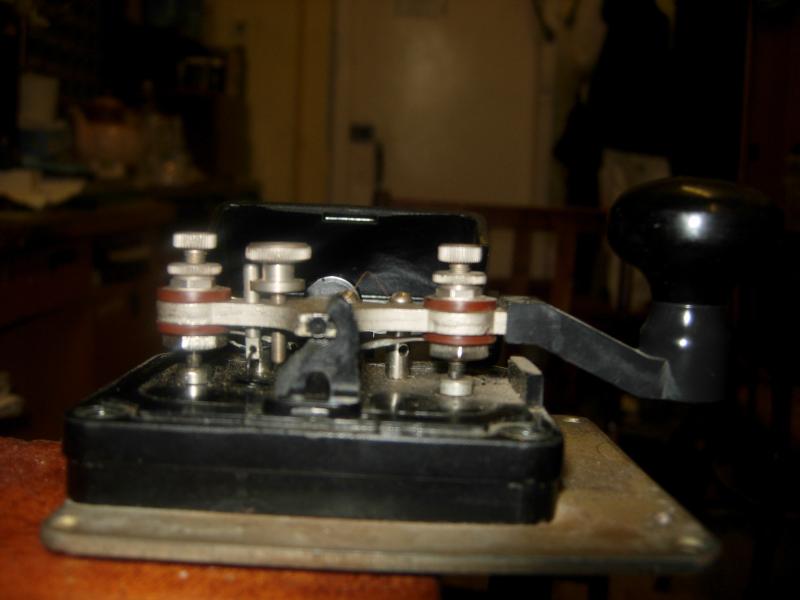

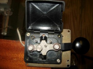

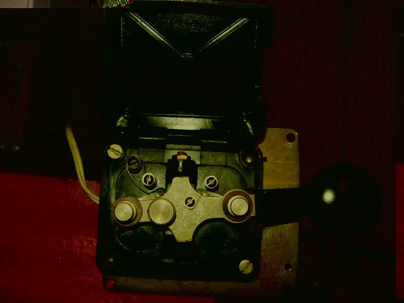

Сообщение ua4nce » 17 авг 2018, 20:37
Совершенно случайно,локтем,"уценил"ключ Аркадия Григорьевича RN4NAA.
Может быть,у кого нибудь,есть такой ключ?
