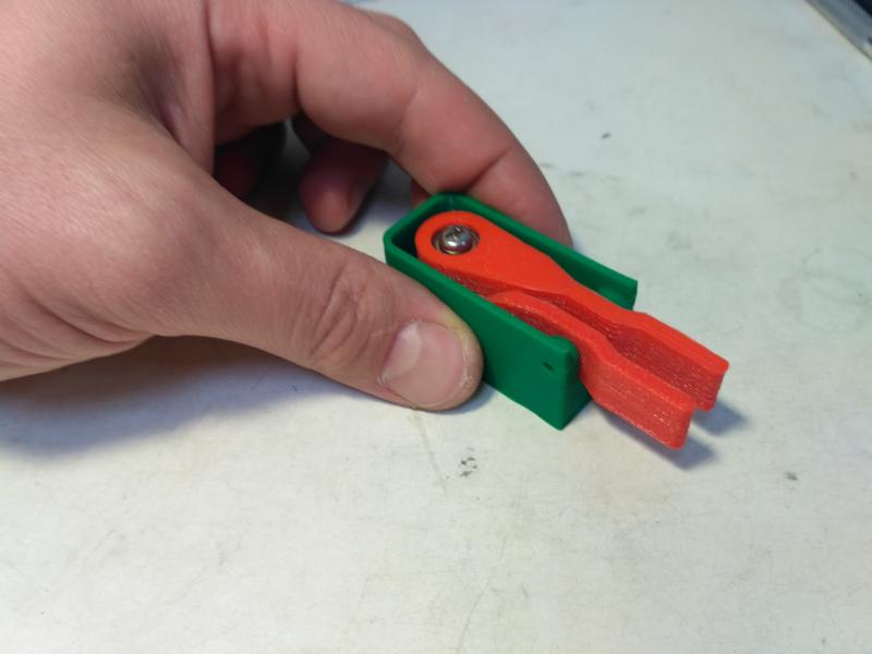

RM4N писал(а):Хотелось бы попробовать такой!
Андрей,если 3D который....то наверно будет в районе 1000р.....
Надо у Игоря NG узнать....Я б заказал такой....
Есть парочка 3D....привычка нужна....но левой рукой работать получалось....(правая в гипсе была)

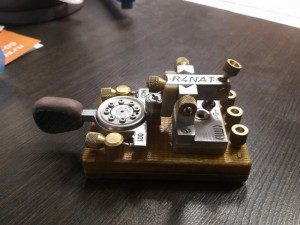

Сообщение r4nat » 28 дек 2018, 14:54

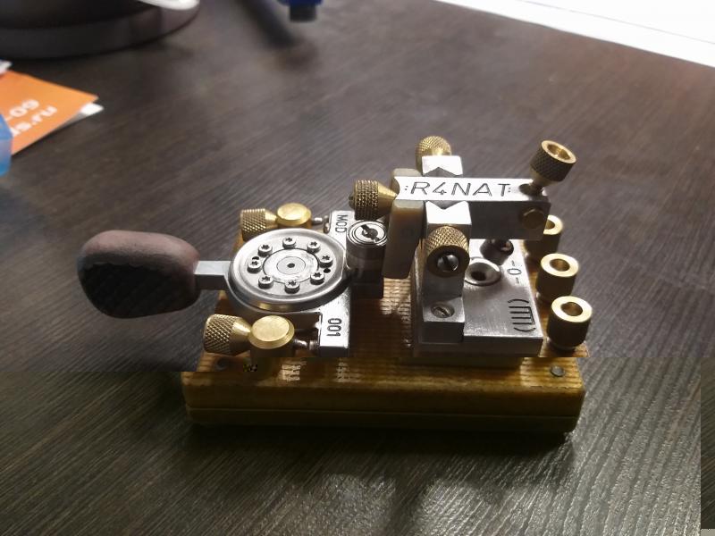

Воплощена в жизнь и доделана, идея и конструкция Игоря RU4NG, 6 регулировок!!!,Если поставить изделие 001 на правый бок,робит как настояший клоподав

Сообщение RM4N » 28 дек 2018, 21:29
Саня, я тебе потом расскажу...на ушко, че такое "изделие №001" )))))
А в целом время потрачено не зря, народ расхватает в качестве музейного экспоната :D

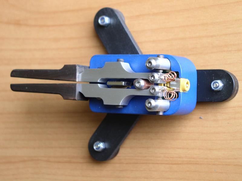

Сообщение titanik71 » 29 дек 2018, 08:13

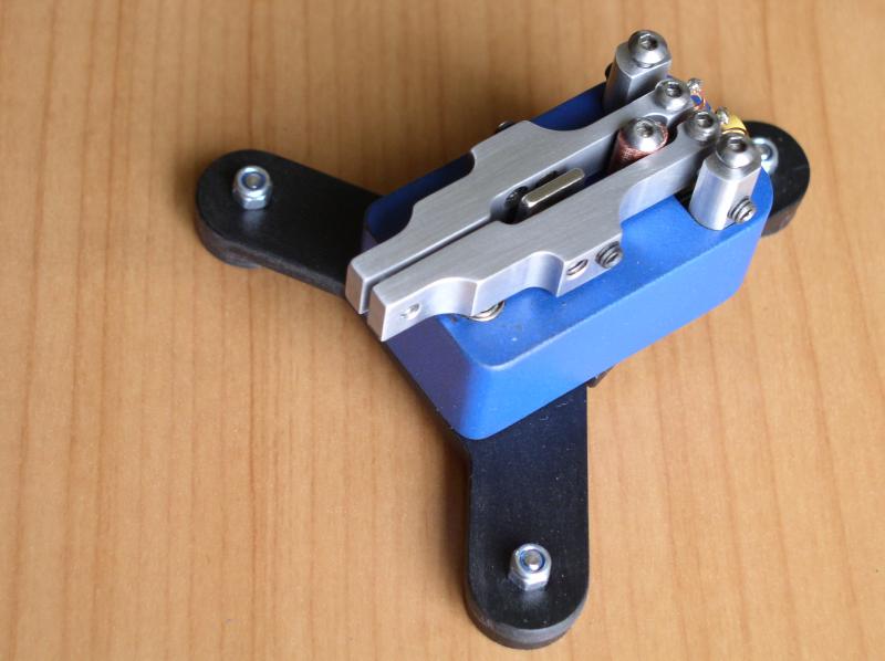

Легкие по весу манипуляторы можно крепить с помощь магнитов к стальному основанию (корпусу).
Три магнита 3х10 создают силу препятствующую перемещению манипулятора 300 гр., с резиновыми кольцами и зазором 0.1 мм между магнитами и стальной поверхностью этот параметр увеличивается до 1400 гр. Это примерно сравнимо с весом манипулятора
3-5 кг.

Сообщение r4nat » 29 дек 2018, 14:20
Да! Именно так я и поступил ,Александр с вашим манипулятором,убрал выступающие ножки,и вместо них прикрутил три магнита 12/6мм получилось очень симпотично-копактно-жестко)))

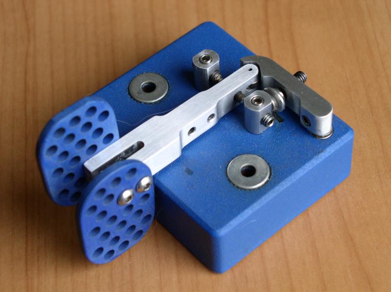

Сообщение titanik71 » 29 янв 2019, 13:16

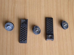

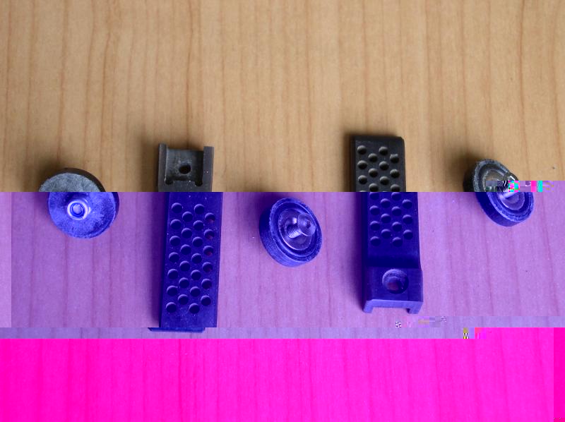

Ручки из эбонита и вспененный ПХВ.

Re: Телеграфный ключ.
Сообщение RM4N » 29 янв 2019, 19:06
Саша, это просто механика?
И зачем 2 кругляша металлических на корпусе?
Сообщение titanik71 » 29 янв 2019, 19:28
Шайба увеличенная М4 со сквозным отверстием на корпусе манипулятора для крепления к другой поверхности /чтобы краска не сдиралась/.
titanik71
Сообщения: 176
Поблагодарили: 59 раз.

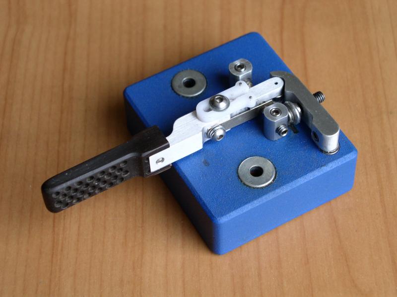

Сообщение RM4N » 29 янв 2019, 19:42
Я в общем то так и понял.
Вот только лопатки не для истинного радиста, скорее для эстета. )) Я тебе показывал, какие их надо делать. Потом обсудим еще раз.
ЗЫ: так механика или с электроникой?
Сообщение titanik71 » 29 янв 2019, 20:08
Это механика, встроенная электроника в черном манипуляторе с крышной и есть платы для круглого манипулятора.
Сообщение titanik71 » 25 фев 2019, 12:06

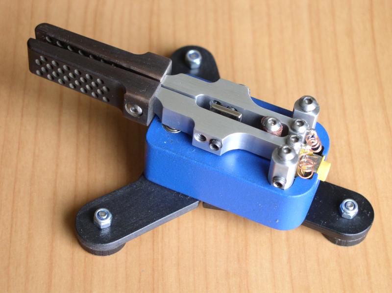

Манипулятор с магнитным креплением на стальную поверхность, ручки из эбонита.
