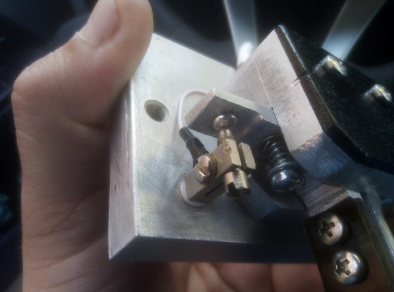

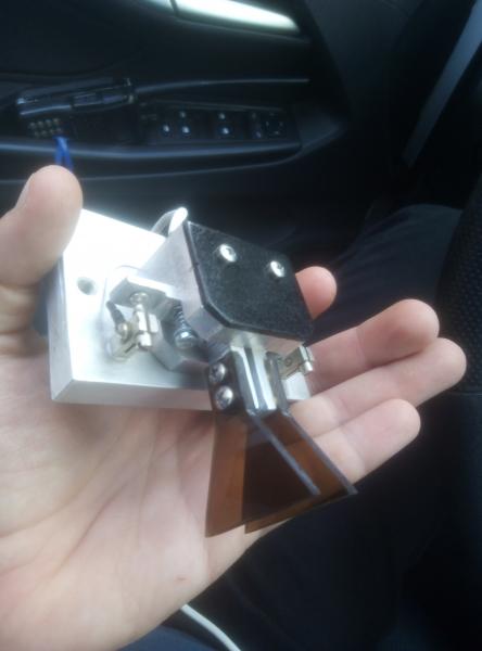

Сообщение R4NAA » 19 июл 2022, 19:31

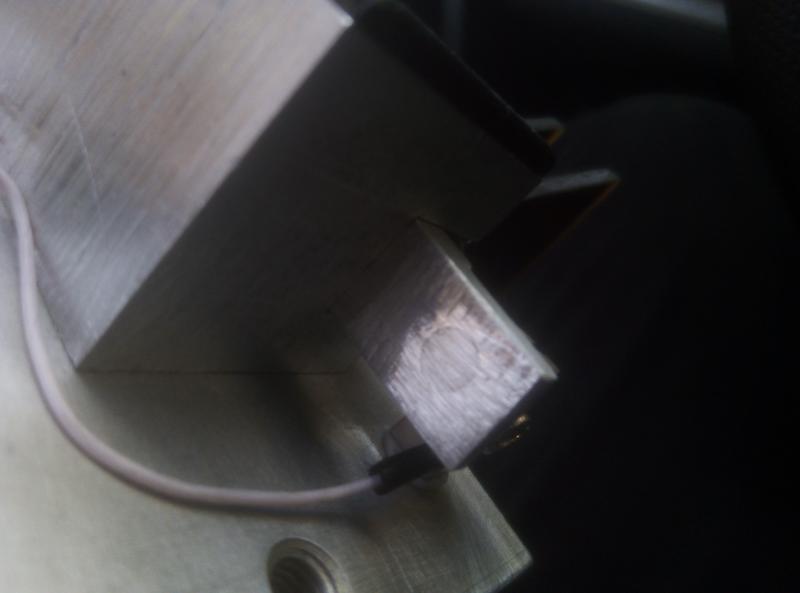

Это первый мой опыт в изготовлении манипуляторов, первый блин комом конечно, но вроде работает))

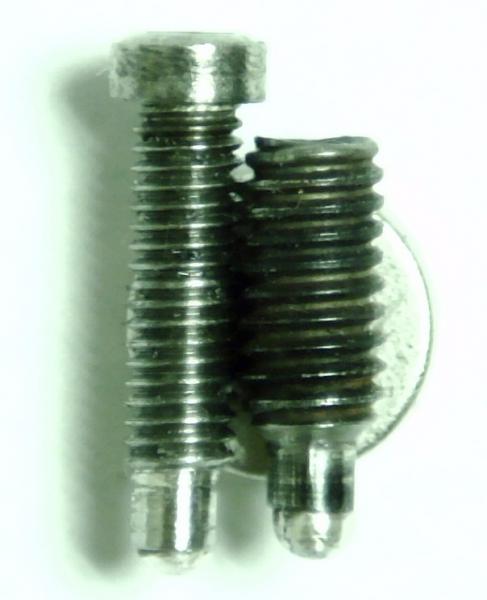

R4NAA писал(а):Насчет винтиков и контактов - согласен, осталось придумать как крепить контактные площадки к винту. Зазоры у меня большие, поэтому могжет быть несоосность контактов, надо смотреть.
Напаяй тугоплавким припоем... А контакты от реле каких либо подбери.
Не очень понятно какая резьба на болтиках. М4-вааще проблем нету подобрать контакты...М3-тут вот надо поискать...от РЭС-22 вроде доложны подойти.
Соосность...это выправнивается...
Первый блин говориш...нормальный у тебя получился манипулятор!Проверенная механика...рабочая...Главное что б тебе нравился!Остальное вторично!
Да,под данную механику реально изготовить любое основание.Хоть натуральный камень,любой минерал!Было бы желание.

Механика устраивает в принципе. Хотелось бы такой же манипулятор, но заводского исполнения, либо повторить данную конструкцию, но более качественно.

Жаль только что станков своих нет, ни токарника, ни фрезера..

Латунь и нержавейку можно паять чистым серебром.
Винты М3 и М4 из нержавейки с каплей серебра.

Осталось найти серебро и решить проблему с его расплавкой. А там флюсы не нужны никакие при пайке серебра с нержавейкой?

Или торец винта можно просто макнуть в расплавленное серебро?

Да не, спасибо. Мне самому хочется научиться так делать. Лучше поделитесь технологией.

Сообщение R4NAA » 25 июл 2022, 18:10
Сегодня малость доработал свой манипулятор, а именно: поменял винты, которые отвечали за контакт точек и тире. Вместо винтов поставил контакты от какого то мощного реле. Контакты реле залудил с обратной стороны, вставил в отверстия вместо винтов и запаял с обратной стороны лопастей. Получилось очень даже ничего.
Также на скорую руку выпилил рукоятки из оргстекла и покрасил верхнюю крышку в черный

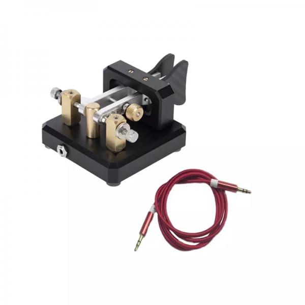

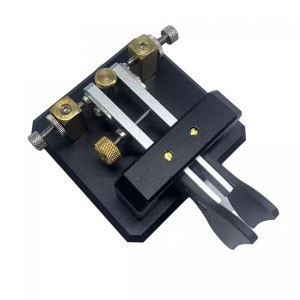

Китайцы начали продавать на Али интересные манипуляторы, и относительно не дорого.
Max R4NAA
89195ОО9258
r4naa@mail.ru
Сообщения: 141
Благодарил (а): 29 раз.
Поблагодарили: 61 раз.
Позывной: R4NAA
Оборудование: FT-857D
Re: Телеграфный ключ.
Сообщение titanik71 » 06 дек 2022, 10:25
R4NAA писал(а):Китайцы начали продавать на Али интересные манипуляторы, и относительно не дорого.
Впечатления R2AUK о телеграфном манипуляторе L&MAO можно посмотреть ТУТ https://eax.me/lnmao-cw-key/

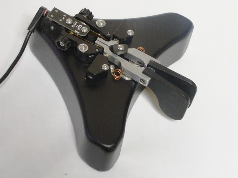

Сообщение titanik71 » 26 дек 2022, 12:45
Впечатления R2AUK о телеграфном манипуляторе r4n-885 можно посмотреть ТУТ https://eax.me/r4n-885-cw-key/

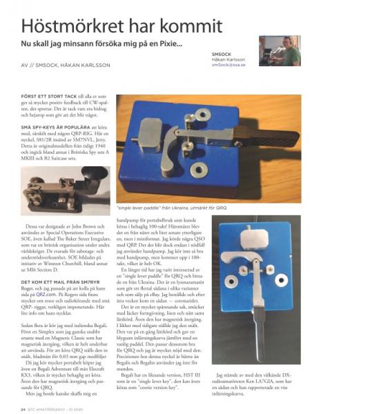

Сообщение titanik71 » 30 дек 2022, 14:01
Страница из журнала QTC Oktober 2020.

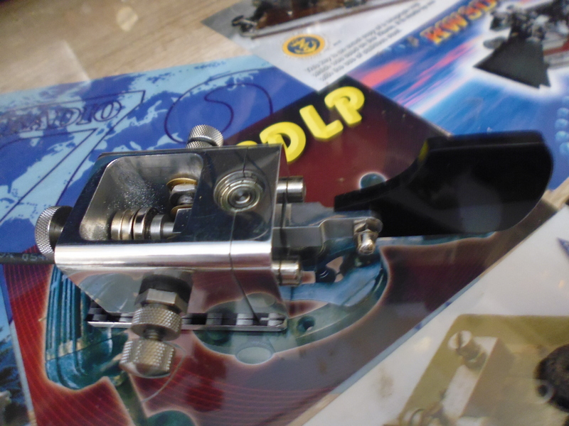

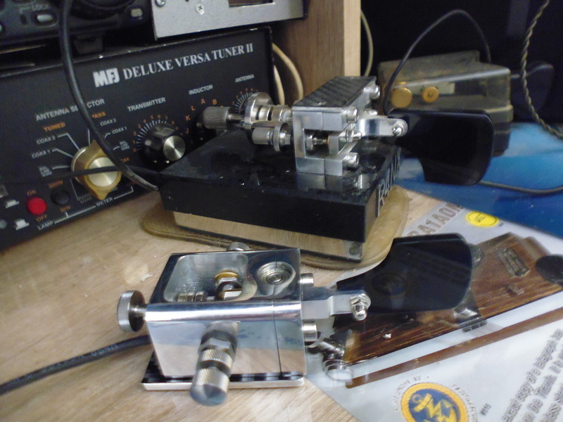

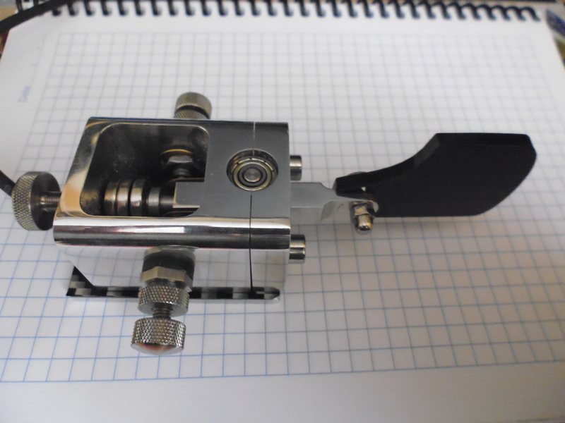

Сообщение R4NX » 08 фев 2023, 10:40
Дождался очередной от Валеры RA1AOM
Это только механика.Для поездок в поле.
Механика - СУПЕР!

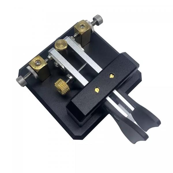

Сообщение R4NBD » 19 июн 2023, 23:37
titanik71
Александр, а есть в наличии ключ с 4 программируемыми кнопками?

Сообщение titanik71 » 20 июн 2023, 07:43
Есть, микропрограмма /прошивка/ от Клюихина А. RU3GA, фото ключа на сайте
