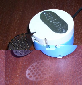

Телеграфный ключ.
Re: Телеграфный ключ.
Сообщение R4NX » 20 сен 2016, 13:34
Ключ красив... Но " лапы" ... явно лишние...
Сообщение titanik71 » 21 сен 2016, 09:31
Легким движением руки лапы убираются, но проигрываем в тесте на сдвиг коэффициент 1.7. Результат 700 гр. против 400 гр.
titanik71
Сообщение RM4N » 21 сен 2016, 20:05
Саша, телеграфист не оценит эти посадочные шасси для НЛО! Ему надо, чтобы ключ был - "возьмешь в руки - маешь вещь!" И ничего не мешало, а все только помогало работать.
Я бы не стал красить основание в голубой...да, да.. голубой.. и я о том же. Черный или металлик, на крайняк - "под дерево"
И что такое есьм "проигрываем в тесте на сдвиг коэффициент 1.7"? В каком тесте? При чем тут посадочные шасси?
Сообщение ua4ne » 21 сен 2016, 21:10
Законы механики неумолимы. Опоры НЛО суть удерживающие рычаги. А тест этот - не контест, а испытание на устойчивость ключа при работе - на сдвиг его со своего места. Не, можно, конечно, и по старинке на липучку приклеить без всяких рычагов. Но тут же типа высокая мода. Изыски модельера. Кто знает, может через пару десятков лет этот нонсенс дизайна станет обыденностью?
Сообщение RM4N » 24 сен 2016, 16:09
R4NX писал(а):Ключ красив... Но " лапы" ... явно лишние...
Ключ еще и очень приятен в работе. Следующим релизом по моему совету ножки будут спрятаны под массивное основание, он и так очень устойчив, если на нем не работать так, как на клоподаве. Мягкий, четкий контакт, лопату можно свою приделать, сменная, как и во всех ключах от Titanik. Вариант с такой механикой получился лучше, чем первый с прямоугольным и второй с треугольным основанием. Еще ввел рацпред - накрыть сверху пластиковой крышкой, чтобы не повредить тонкие волоски центрального контакта.
Сообщение RM4N » 26 сен 2016, 12:30
R4NX писал(а):Андрей,то что приятен в работе - не спорю...Основание вот только надо что б было тяжелым...
Хотя ... кой кто говорит можно приклеить к столу....а то и шурупами прикрутить.... :-)
Пластиковая крышка свеху... лишней не будет...

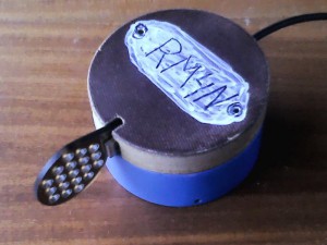

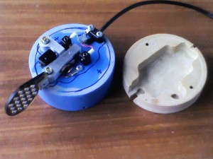

Основание и так уже тяжелое в последней круглой модели, сдвинули опоры прямо к основанию, я не напрягаясь работал, ниче никуда не прыгало, там мягко все очень, руками давить то не надо, пальцы чуть нажимают рычаг, все четко отрабатывается.
Вот и крышка уже готова. Ждем фото.
Сообщение titanik71 » 26 сен 2016, 13:25
RM4N писал(а):Вот и крышка уже готова. Ждем фото.

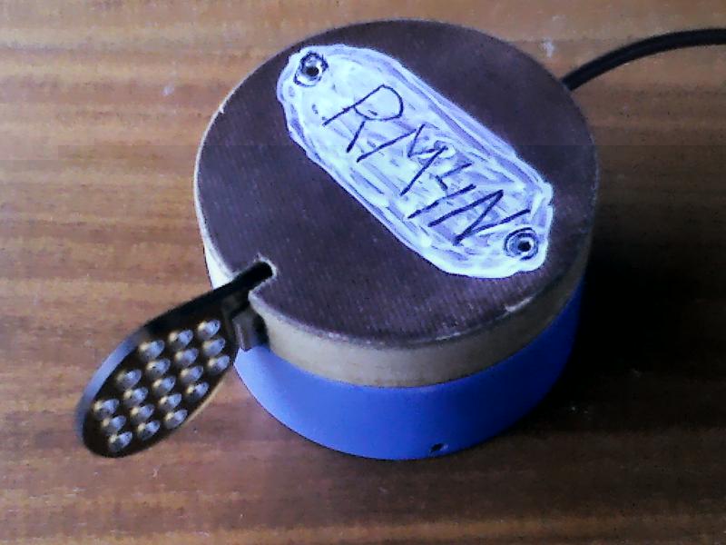

Текущий вид , чистовая будет готова на следующей неделе.
Сообщение RM4N » 27 сен 2016, 18:01
titanik71 писал(а):Для тех кому интересны мои конструкции, могут попробовать на коллективной радиостанции RZ4NWA.
Кирпичиком пользуется UA4NCE, треугольник предпочитает RN4NAA. по времени можно договориться и протестировать другие манируляторы.
В клуб перестали ходить. На слеты и собрания еще не забывают дорогу.
Сообщение titanik71 » 01 окт 2016, 05:47
ua4ne писал(а):Надо бы Александру было посетить летний областной слет со своим ассортиментом.
Встретиться на чемпионате по СРТ и январско-февральское собрании может не получиться как и летом.

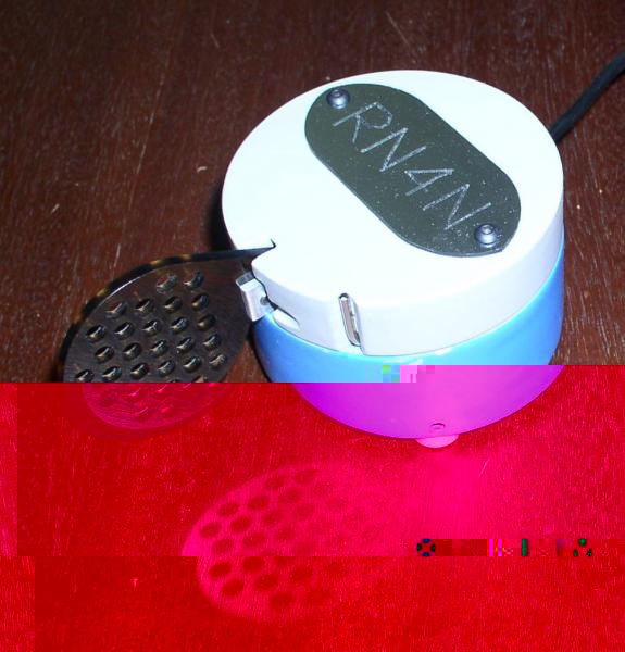

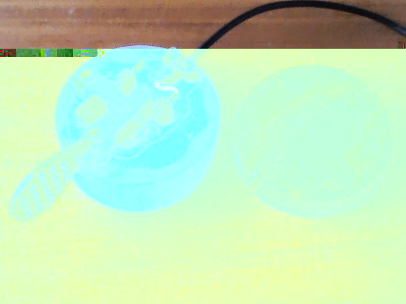

От резиновых колец отказался по причине проигрыша по трению. Текущий шильд из двухслойного пластика. Винты крышки, регулировочные и кноба под шестигранник, ключ закреплен магнитом в пазу между основанием и крышкой.
По согласованию кноб различной формы и цвета (оргстекло 3 мм), покраска различным цветом.
На данный момент манипулятор выглядит так.
