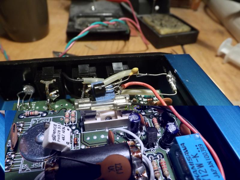

Хоть в паспорте усилителя и заявлена работа в SSB, работает в стоковом состоянии в этой модуляции усилитель плохо (возможно попался такой экземпляр). При первой же связи на десятке я был обруган за свой очень неприличный сигнал (в плане искажений и линейности:)). Что сделал - первым делом померял ток покоя транзисторов, для этого замыкаем коллектор и эмиттер транзистора Tr1 и смотрим на показания амперметра включенного в цепь питания усилителя. Результат - ток покоя всех 4х транзисторов всего 40 мА! То есть транзисторы практически закрыты. Класс работы усилителя - С. То есть для работы усилителя в SSB нужно приотрыть транзисторы и перевести усилитель в режим класса АВ. Далее подобрал смещение транзисторов. Вместо резистора R3 впаял многооборотный подстроечный резистор на 4,7 кОм.
С помощью подстроечника увеличивал ток покоя транзисторов, проверял качество сигнала в эфире с помошником. В итоге остановились на том, что при токе в 1,8 А (суммарный ток покоя всех транзисторов) сигнал стал приемлемого качества без слышимых искажений. Дальнейшее увеличение тока на результат не влияло. Кстати, при этом усилитель стал отдавать большую мощность на меньших входных мощностях, то есть легче "раскачиваться". Увеличение тока покоя теоритически должно было сказаться на уменьшении гармонических состявляющих в выходном сигнале усилителя (на выходе усилителя ФНЧ отсутствует вообще).

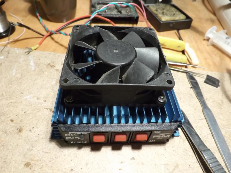

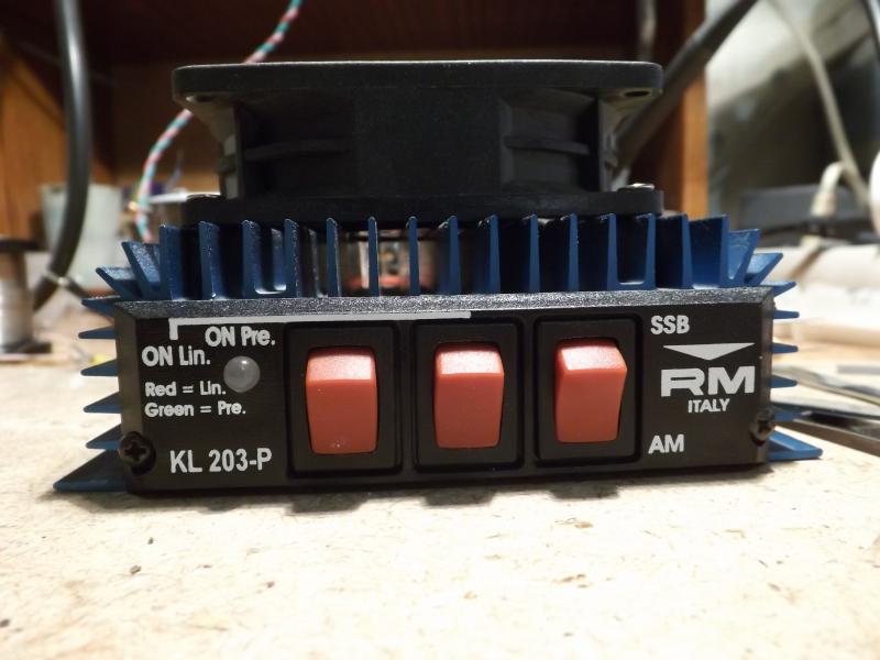

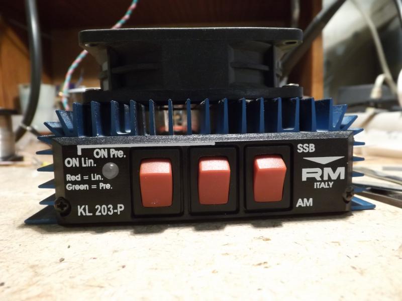

При длительных монологах, особенно в ЧМ, усилитель значительно нагревается. Поэтому к усилителю был прикреплён 12ти вольтовый вентилятор.

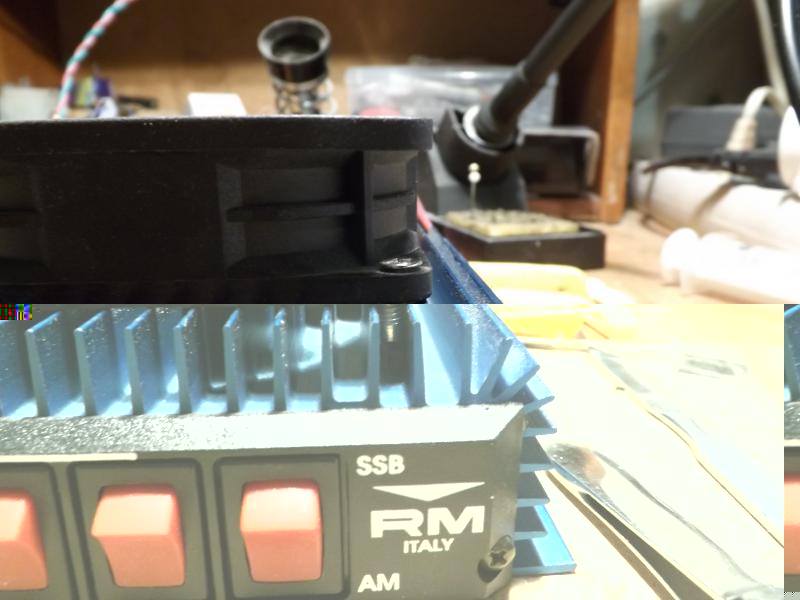

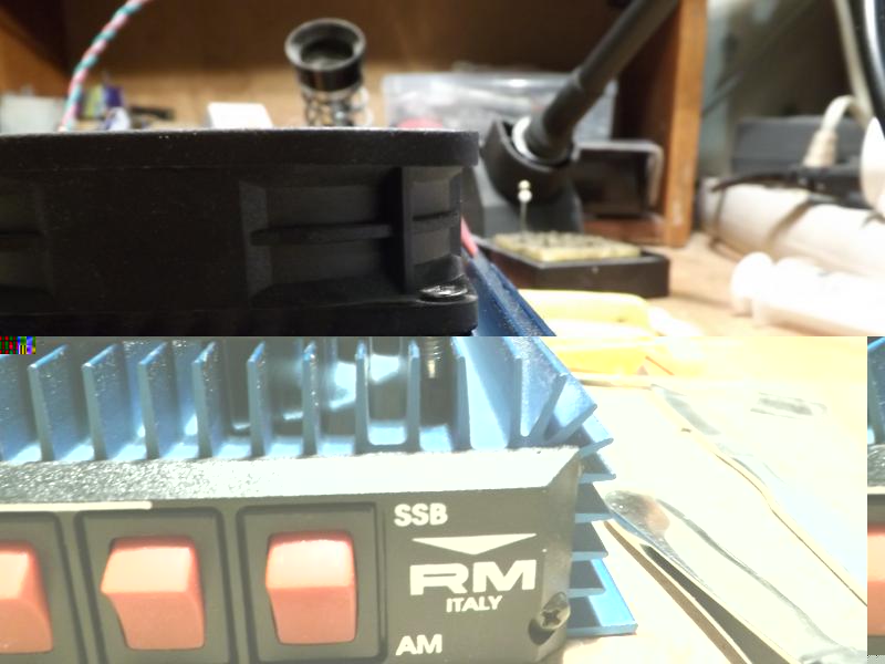

Для крепления использовал винты которыми крепятся эти вентиляторы в компьютерах. В местах на радиаторе усилителя, куда вкручивал винты, немного загнул рёбра "друг к другу", чтобы было куда вкручивать эти винты :) для уплотнения использовал термоусадочную трубку.

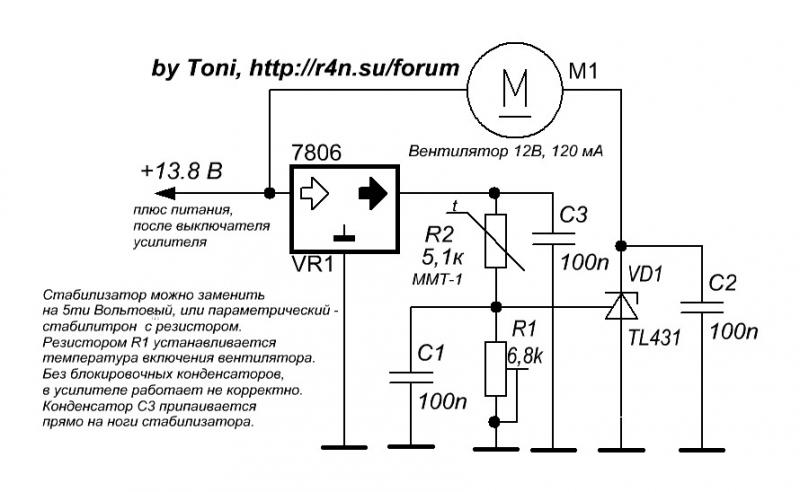

Для автоматического включения выключения вентилятора в зависимости от температуры, была разработана небольшая схема.

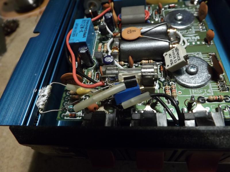

Собрал схему навесным монтажом.
(на этой фотке не хватает ещё пары кондёров)
В качестве датчика температуры использован терморезистор ММТ-1 номиналом 5,1 кОм. Настройка сводится к установке напряжения на резисторе R1 (относительно минуса) примерно 2,46 - 2,47 вольта или меньше, в зависимости от удалённости датчика от источника нагрева. То есть чем ближе размещён терморезистор к транзисторам, тем меньше должно быть это напряжение. Грубо говоря, этим переменным резистором задаётся температура включения вентилятора.
Кстати, даже без вентилятора, сколько не нагревал очень сильно усилитель, спалить его не удалось (тьфу три раза:). Транзисторы, если выйдут из строя, можно заменить на IRF520 или IRFZ24N.

Небольшое дополнение. Максимальный ток для TL431 по даташиту 150 мА, поэтому использовать вентиллятор с бОльшими значениями потребляемого тока не желательно.

Toni писал(а): была разработана небольшая схема
Toni,
в какой программе нарисована схема?
Василий. 73.

RN4NAB писал(а):в какой программе нарисована схема?
sPlan 6.0
