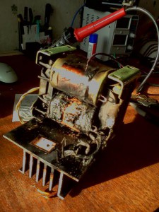

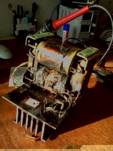

Добрались до ящика. Вот собственно что вышло.
Трансформатор горячего копчения.
На фото плохо видно хорошо прожаренный диодный мост. Возможно с него всё и началось. Перед тем как закоптится, репитер фонил, наверное, месяца полтора-два. Ещё не понятно почему изжарилась только одна обмотка трансформатора?

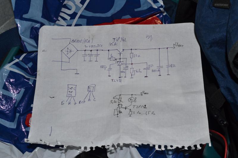

Диоды в мостике 10 амперные, ток нагрузки максимум ампера 3. Суммарная ёмкость в выпрямителе примерно 14000 мКф (возможно слишком большая ёмкость и послужила причиной выхода из строя мостика и транса?).
Схема БП
