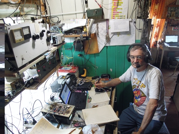

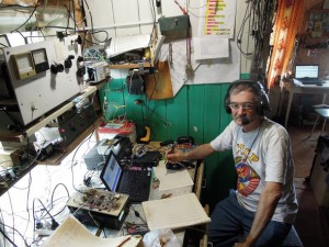

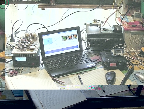

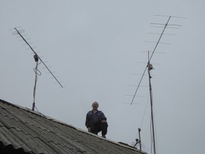

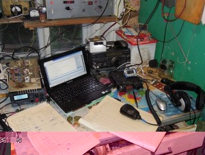

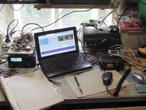

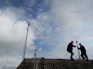

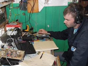

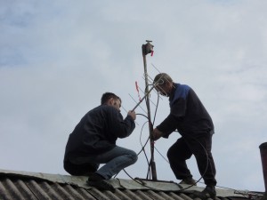

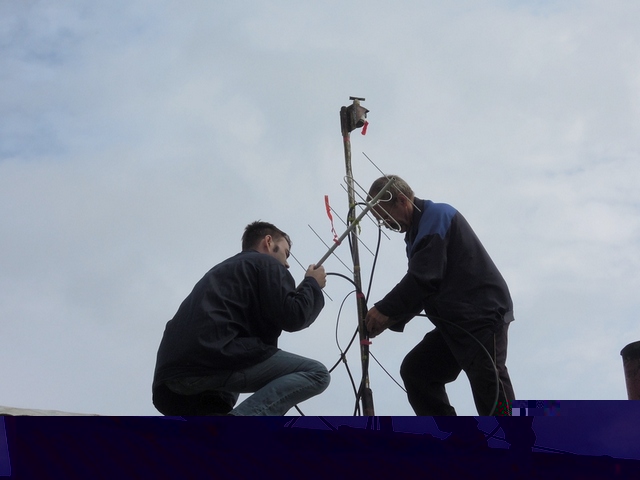

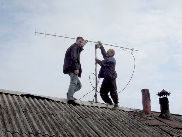

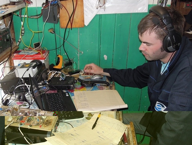

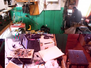

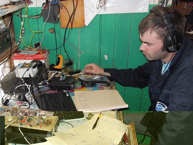

Участникам ПД. 430мгц мысль использовать возникла за пару дней до выезда, т.к. нам вдруг подарили старую антенну на 430, а Антон нашёл и усилок-почти готовый к использованию. Усилок-то работал круто,а вот с антенной до темноты возились...(вот она, халява!) История такая: антенну делал RA4NL для RA4NAS, и видимо она когда-то работала...Но в ней было КЗ в разъёме,но и после устранения ...КСВ> 4....Стали думать. Резонанс по анализатору 430мгц, вместо 432.. Догадались! Валерий Палыч её ПОКРАСИЛ для красоты белой цинково-свинцовой эмалью, слоя в три..Ободрали краску с активного и ещё пары элементов-стало 1,9 ксв, стемнало,тест идёт давно... Всё-таки Антон отработал 3 связи в радиусе 150 км,молодец! А на 144 я за 12 часов сделал 26 связей , потом выпал,устал ...(ещё 1 аврорную успел). С утра Антон дополнил связей на 144 до 36... Что ещё хочу отметить-Киров явно прикрыт Верхосунской горой,т.к. идут кировские с "размытым " азимутом, и тише, чем все остальные корр. из нашей округи.. Ещё немного напрягало, что антенны на разных независимых редукторах и мачтах, с телекамерами, а местность мы не знаем- освещение сменилось-и уже забыли где запад, где восток...какие уж там "градусы азимута"...Но удовольствия -Море от контеста!
Вот видео авроры (связь проведена) - http://www.youtube.com/watch?v=rHC7Zgx5cp8 73!
(на нижнем снимке-наш повар и механик АФУ- Евгений, RK4NAB, спасибо ,Женя за приют -участие !)
