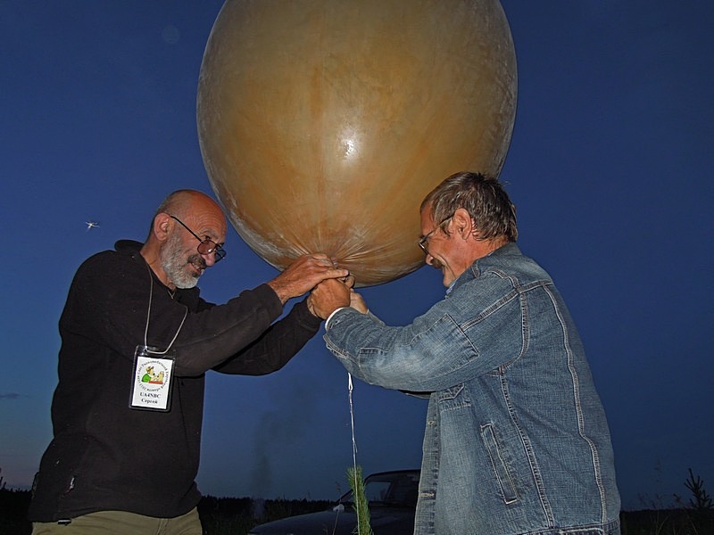

Сообщение UA4NDX » 20 ноя 2014, 12:17
Очень понравилась идея с балластом на длинной лёске ... А вот к батарейкам,думаю ,надо посерьёзней отнестись, т.к. запуск недёшево обходится. (Наверное всякие непаяные соединения, две батарейки последовательно- очень ненадёжно..) Мы на био-объектах во ВНИИОЗ-е применяли только РЦ элементы "под пайку", на то время самые морозо-устойчивые и ёмкие на ед. веса, сейчас ,наверное литий есть в "алми" ??
И насчёт метео-шара: нам его его доставал "за просто так" Виктор, UA4NN http://qrz.ru/callsign.phtml?callsign=UA4NN Шар устойчиво держался сутки и поднимал около 100 граммов антенну. Через пол-суток ничего "не спускало". Но было меньше расчётной тяги... download/file.php?id=324&mode=view
