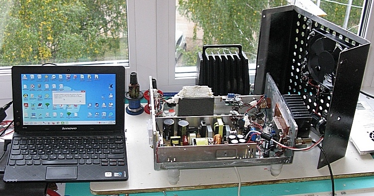

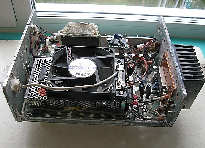

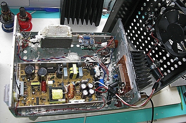

25 августа бригада профилактики маяка (RA4NHY, UA4NBC) приняла решение снять его на ремонт. ( были сведения о плохом спектре сигнала - фон 100гц и 50 КГц, слабый сигнал...(после жары в августе) При анализе в Кирове выяснился полный износ блока питания .(там стоял простой промышленный импульсник 200W) Электролитики "по первичке" имели емкость не 470мкф, а всего по 300-315 мкф.....ESR конденсаторов во вторичке 15 вольт- тоже увеличился более 1 ома. Решено было просто заменить его, на 29А MW.....Он оказался только в ЧИП и ДИП - помог купить R4NAW , Николай из Вятских Полян- перечислил 3т , как спонсор... Подключение "на проводках" - показало правильность "диагноза"- сигнал стал чистым. Приняли и добавочные решения- установлен большой вентилятор с пропорциональным терморегулятором прямо на верхнюю крышку, Добавлен конденсатор 47000 мкф по выходу,для уменьшения износа основных конденсаторов БП. (как буфер, видимо телеграфный режим достаточно тяжел для импульсников.....непрерывно,годами....) Так же в последний момент Антон RA4NHY переписал и текст маяка : привычные буквы "А" - заменены на " AURORA BEACON"- текст стал более "равномерным" по соотношению нажатие/пауза. За счёт мощного вентилятора стала гораздо лучше стабильность частоты, разница между температурой внешнего и внутреннего воздуха стала не 10 градусов , а 2-4 градуса. Маяк уже на обкатке на моей антенне, испытан при внешних температурах +9С и +28С ,уход частоты около 100 герц. В ближайшее время повезём на место LO49HO. .
Помогало делать много народу R4NAT -ВЧ вольтметр, R4NAA- измеритель мощности,,UA4NBC -мощная нагрузка..И ещё многие просто советами и сочуствием..Несколько фото на память :
