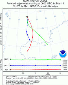

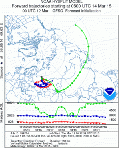

Примерная траектория

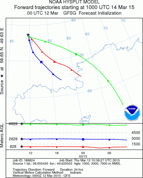

Вот свежий прогноз по траектории
