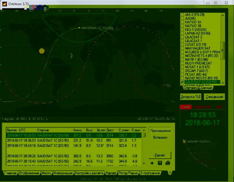

Сообщение R1OAI » 17 июн 2018, 20:46
Когда все настроили(настройки сохранятся пока вы их не измените сами) открываем вкладку расчет И давим кнопку расчет(она там одна, не перепутаете)))))))). Выскочит окно с фразой расчет окончен, жмем ОК и получаем это:

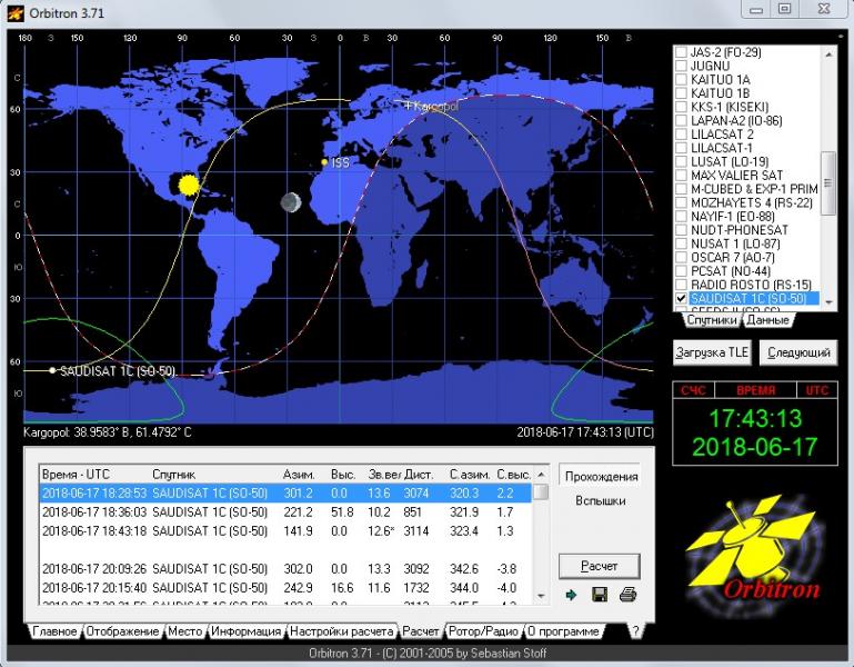

Re: Радиолюбительские спутники
Сообщение R1OAI » 17 июн 2018, 20:57
Что это такое? Щелкните по первой строке(уже выделена синим) Получим картинку когда спутник SO-50 войдет в зону видимости моего QTH. Согласно надписи выделенной синим цветом произойдет это 17.06.2018 года в в 18.28.53 UTC. дальше щелкните вкладку ротор-радио. Она следующая. На ней видно, что спутник появится с азимута 301 градус, мода работы спутника и частоты приема-передачи с учетом Допплера. Напомню что в моде FM на допплер при передаче с баофенга можно не обращать внимания. Кроме того справа внизу появилась небесная сфера с траекторией и точкой спутника. Верх север, низ юг, слева запад. справа восток. Она позволяет просто визуально определится на небосводе откуда появится и как пойдет спутник, без всяких цифр-азимутов.

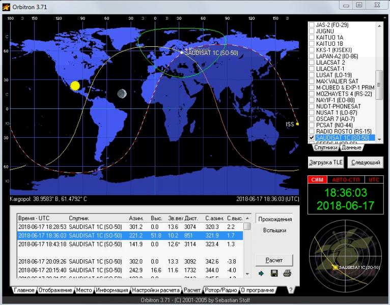

Сообщение R1OAI » 17 июн 2018, 20:59
Щелкаем по второй строке и получаем данные спутника когда он в самой верхней точке данной орбиты

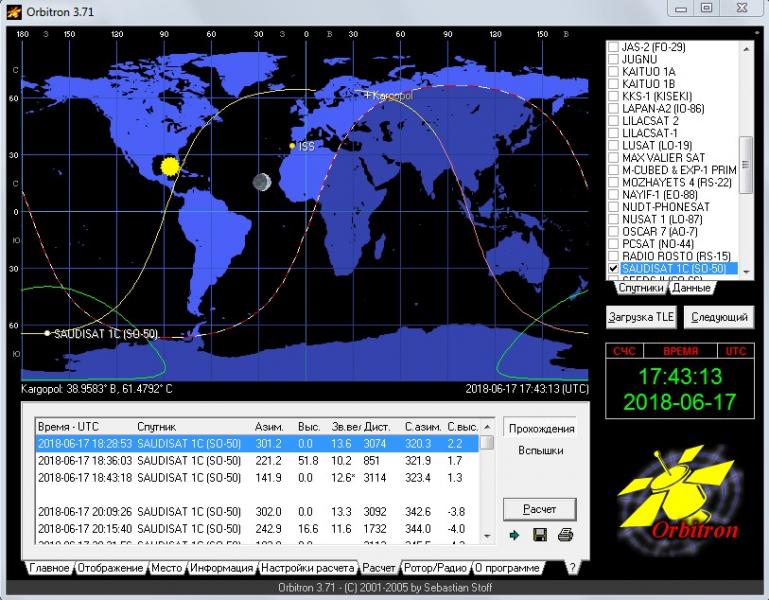

Сообщение R1OAI » 17 июн 2018, 21:15
Вот тот самый малый минимум который позволит вам рассчитать орбиту и время пролета над вами любого спутника. Пытайтесь, это интересно. И вот такой диплом, только с гораздо большей цифрой, у Вас будет точно! Чего я Вам и желаю!
