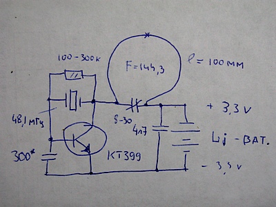

Вот такую схемку применял для радиослежения за животными ,работая во ВНИИОЗ в 1988 г. (это передатчик на белку, весом 2 грамма , схема нигде не публиковалась) Правда , в то время батарейка была РЦ-53 (1,8 вольта) и работал он 3 месяца непрерывно. На местности ,в лесу пеленговался на 3-5 Км.( с высоты-дальность неограничена.....) Передатчик с элементом питания был залит каплей акриловой пластмассы, и включался замыканием "рамки-антенны" пломбой с номером, при попадании зверька в ловушку, просто дежурным охотоведом, обычным пломбировочным инструментом.. Ток потребления настолько мал, что питать можно прямо с порта процессора,а вот модуляция, я думаю, не нужна, лучше просто CW манипуляция...(потому, что в CW -режиме чувствительность на порядок выше, чем в FM ) При информировании через http://www.vhfdx.ru/ Я думаю его услышат многие....но вот времени сделать -нет,sorry... Позывной ,наверное, можно RT4O/AM ??? (это , вроде новый позывной нашей коллективки ? Какие буквы через дробь-я толком не знаю) Всё равно ,надо консультироваться с RW4NW. Устройство ,при падении, не представит опасности для высоковольтных и прочих гос. и гражданских сооружений, а вот с диполем-антенной- уже представит опасность.
P.S. При "развале СССР" это устройство предлагалось для дорогих собак и VIP объектов, но потом тема ушла в прошлое....

Да, схемка простая. А марка транзистора здесь критична? И как быстро возникает генерация при подаче питания?
С пиками давно ничего не делал и не писал для них программ. Вобщем что-то не хочется с ними возится:). Лежат у меня атмеги8 с нерабочими ножками в планаре. Их для такой задачи заглаза хватит. Будет время попробую спаять передатчик.

Транзистор, конечно , любой SMD или ТО-92 , но на 1ГГц рабочая частота. ...Кварц 1 есть, но он 48.000 (при утроении даст 144020-144050 ,примерно.. (генерацию и гармонику удобно FT-817 -м искать, если возможность на работе-анализатором спектра) Какой всё-же позывной? Попробую со своей стороны на ПИК-е манипулятор тоже продвигать...В схеме генератора 300пф с базы на землю -интервал 47-300 пф, до устойчивой генерации кварца от 2 до 5 вольт питания....300ком- можно уменьшать, для увеличения мощности....Монтаж-"объёмный" , т.к. деталей мало ! (мы так делали)

Антон, в моей схемке , на кварце 48МГц, (реально пластинка там на 16 МГц..) Кварц работает на 9-той гармонике, настройка,действительно критичная, но потом работает устойчиво...(подбор конденсатора с базы на землю- единственный способ добиться устойчивой генерации, может и 20 пф. получиться....)мы на других транзисторах работали. Жаль,что от ПИК-ов отошёл ...PIC10F200 - действительно очень серьёзное уменьшение массы устройства...Есть в наличии парочка,SMD-вариант ,а передатчик можно и на 144 МГц..

Передатчик запустил, кварц на 48 Мгц запускался очень трудно, попробовал на 16 Мгц и генератор начал запускаться заметно легче. От ноги процессора работает без проблем. Думаю ещё прицепить датчик температуры далласовский DS18B20.
