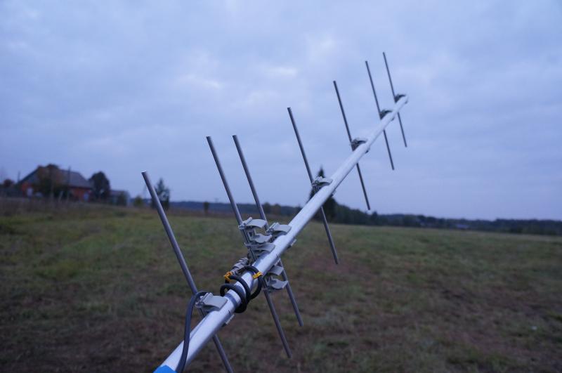

Сообщение Toni » 20 сен 2014, 21:25

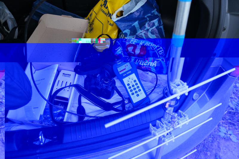

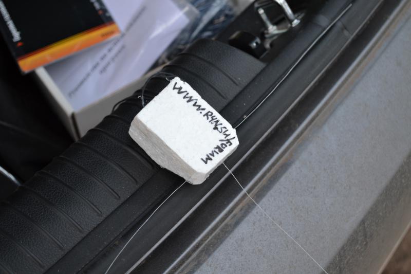

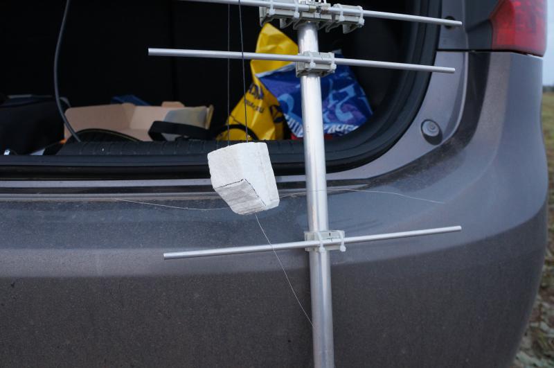

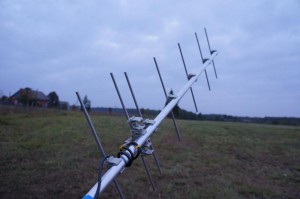

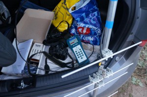

Немного фото и видео с места запуска
