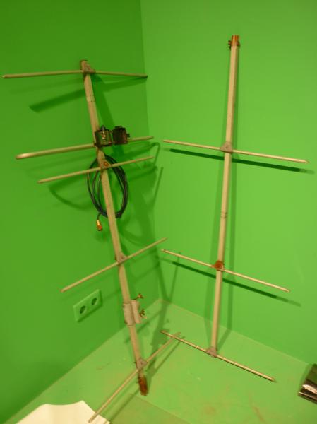

Сообщение alex346 » 11 ноя 2016, 12:20
Вот такая антенна. Усиливающая штанга, к сожалению, утеряна.
alex346
Сообщения: 74
Поблагодарили: 21 раз.
Баллы репутации: 11
Re: Маяк 144 410
Сообщение Анатолий » 11 ноя 2016, 12:33
Алексей, а там ещё наверно согласующий трансформатор?
Поблагодарили: 78 раз.
Re: Маяк 144 410
Сообщение alex346 » 11 ноя 2016, 13:46
Да, имеется.

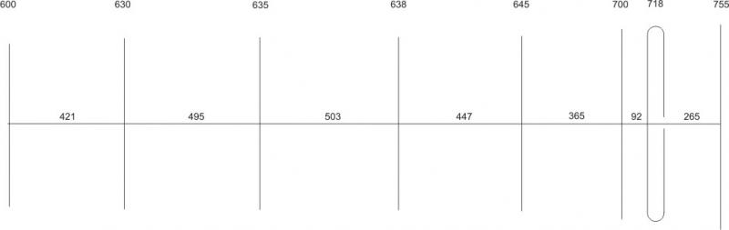

Сообщение alex346 » 11 ноя 2016, 21:58
Вот размеры. Не очень точно (снимал рулеткой в спешке). Возможно, перепутаны местами элементы 635 и 638. Собирали эту антенну без меня. Выдержка из инструкции по сборке: "Установить линейные вибраторы с 0 - 6 в соответствии с рис.4 в скобы на несущей штанге. Длины вибраторов с 0 по 6 последовательно уменьшаются, за исключением вибратора 4. Вибратор 4 имеет красную маркировку".
Не успел сегодня осмотреть на предмет красной маркировки. Если, конечно, она там осталась после многолетней эксплуатации.

Сообщение Анатолий » 12 ноя 2016, 10:28
UA4NDX писал(а):Читайте предыдущие посты. 75 ом кабель в наличии. И свисток имеет 75 входное. И фильтр на 75 будет настроен. 73 ! Спасибо за участие.
Этот вопрос возник не из воздуха. Потому что если использовать согласующий трансформатор (неважно какой, родной или из куска кабеля), то надо выгонять под 300 ом. Или кабель будет подключаться непосредственно к вибратору?
Re: Маяк 144 410
Сообщение UA4NDX » 12 ноя 2016, 10:44
Естественно ,лучше петлевой вибратор 300 ом , с согласовкой "U" -коленом на 75 ом. Как во всех старинных антеннах...это же ещё и добавочная селекция. Ферритовый транс 300/75 ом нежелателен, в городе мощные помехи от 9 ТВК да и от чего попало.. U-колено -полволны на частоте 207.25 Удачного расчёта, Анатолий !
Re: Маяк 144 410
Сообщение Анатолий » 12 ноя 2016, 14:38
SCF 8_9.zip
Вот перенёс размеры с рисунка в "ммана" . Получилась резанансная частота 196.171 мгц. И волновое сопротивление близкое к 75 ом. Скорей всего в родной антенне трансформатор 1:1
SCF 8_9 масштабирован 207 мц.zip
Это масштабированные размеры под частоту 207.25
Пробовал оптимизировать под 300 ом, получается полная ерунда.
