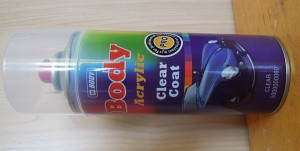

Антон, могу предложить "остаток с производства" - Акриловый лак для покрытия плат маяков. (Цапон-лаки для этого не подходят, в условиях серьёзной влажности- под слой цапона попадает вода, и он отслаивается "лоскутами".) Именно этот акриловый проверен в очень суровых условиях- безукоризненное покрытие. (сохнет-полчаса)

UA4NDX писал(а):Антон, могу предложить "остаток с производства"
у меня ещё остался такой баллон, но там мало.Если не хватит, то возьму, спасибо.
