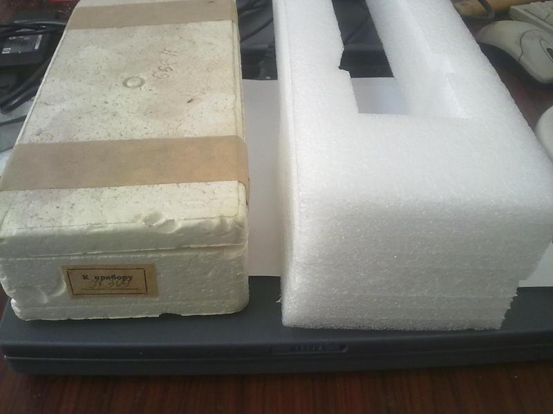

Сообщение Toni » 06 ноя 2015, 13:16
Igor L писал(а):Какой материал лучше подходит для корпуса:
1) Пенопласт
2) Формовый полиэтилен.
Для маяков использовали пенопласт. Из соображений наименьшего веса.
