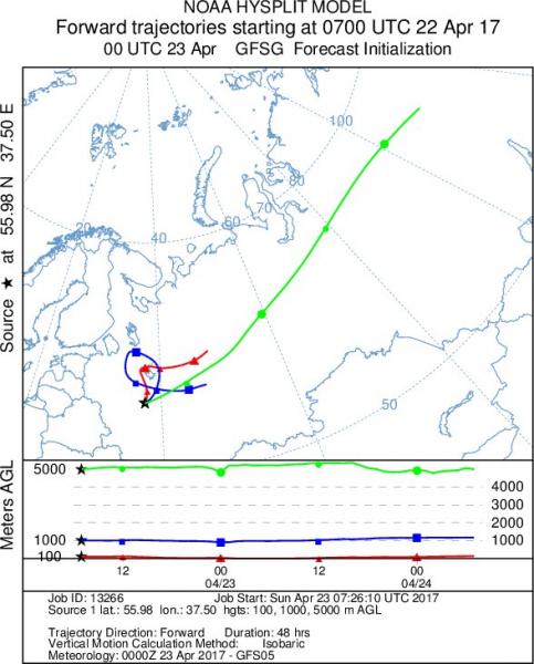

Подскажите пожалуйста где или в чем строите прогноз полета (HYSPLIT Trajectory Model)
Igor L
Сообщения: 14
Зарегистрирован: 15 окт 2015, 18:59
Has thanked: 0 time
Been thanked: 5 times
Сообщение Toni » 23 апр 2017, 09:47
Igor L писал(а):Подскажите пожалуйста где или в чем строите прогноз полета (HYSPLIT Trajectory Model)
http://ready.arl.noaa.gov/hypub-bin/trajsrc.pl
модель Isobaric, и не забудьте указать высоту над уровнем моря (AMSL).

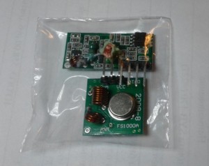

Сообщение Igor L » 12 май 2017, 09:49
Всем привет!

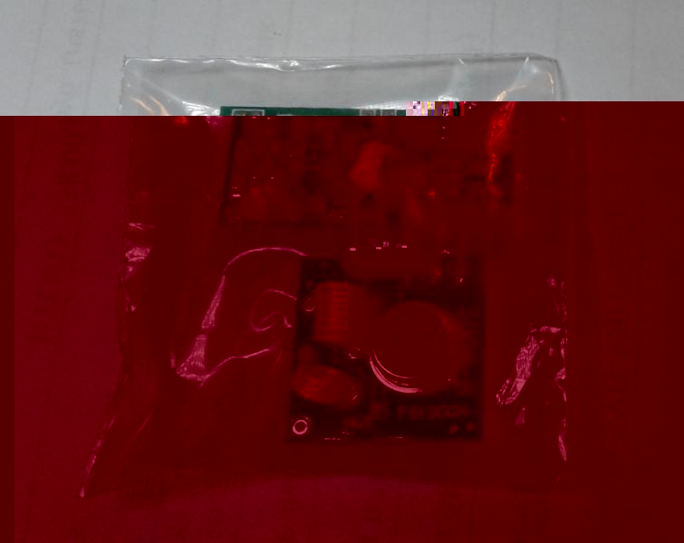

Изначально я взял такие модули:
FS1000+PRM REGENERATOR
(Передатчик с круглым резонатором 433)
Действительно - новые модули 433 на Али!
Передатчик TX118SA-4. Показаны 4 кнопки управления. Это для смены частоты?
А вот в этой паре, что является приемником, а что передатчиком? :cw:

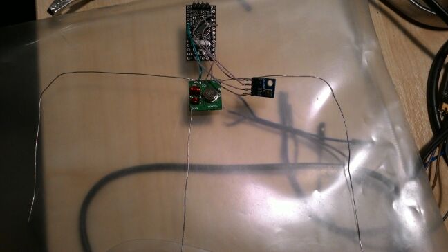

Собственно, опробовал антенну на 433 МГц, в руке папка с прототипом "balloon beacon" на FS1000
Предполагается измерение давления, температуры с передачей в CW.

Сообщение Toni » 12 май 2017, 19:04
Igor L писал(а):А вот в этой паре, что является приемником, а что передатчиком? :cw:
Нижняя плата.
Igor L писал(а):Предполагается измерение давления, температуры с передачей в CW.
Было бы круто если добавите расчет высоты.
Модули, конечно, недорогие, но частота 433,920 в городе не лучший вариант. Можно, кстати, кварц поменять в передатчике. Конечная частота похоже определяется как частота кварца умноженная на 32. Потому что 433,920 / 32 = 13,560 . Если это так, то для частоты, например, 438 МГц надо кварц - 438/32=13,6875 МГц. Получается очень бюджетный вариант.
