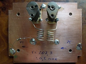

Фильтр готов,можно забирать, правда на открытой плате, зато добротный . F=207,3 MHz, полоса 0,5 MHz, по уровню 0,5 . (связь меньше критической, затухание около 2 Db )

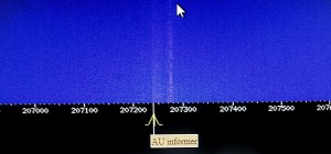

Сообщение UA4NDX » 09 дек 2016, 12:02
Ну вот ,вчера вечером увидел наконец предположительно аврорное отражение Шмелёвского телепередатчика....(довольно слабо, да и аврора была северная,слабая,кроме Шведов никто в ней не работал) Держалось весь вечер . Странно другое. Я раньше смотрел в узкой полосе,там иногда ,в тропосферное прохождение видно "чистую" видео-несущую Шмелёво. Когда переключился в широкую полосу то и увидел, но 40 КГц шириной ! (240-280 КГц, и вниз от несущей,что то немного видно...) Правая "палка" явно связана со звуком,т.к. меняется от сюжета,но разобрать ничего нельзя. (без фильтра -тут музыка играла ,с плохим качеством) Может я что-то не знаю про видеосигнал, он достаточно сложный, может какая-то интермодуляция в передатчике? Хотя там серьёзный, Итальянский мощный передатчик.....Продолжаем наблюдать пока, до полноценной авроры. Надежда есть о раннем оповещении...
P.S. вообще, на анализаторах типа СДР-а эфир довольно грязный, и на 144 тоже..(всякие "пакеты" пролетают, сканирующие несущие ,и много чего, может даже это : http://www.qrz.ru/news/13705.html 73!
