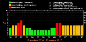

Продолжая наблюдение за обстановкой на 207 МГц , что-то ничего не могу понять. Во первых , полоса на 207.275 - явно "кировского" происхождения , это какой-то ЧМ сигнал, когда пропадает девиация(пауза в звуке) -сливается в "чистую" несущую ( может гармоника от FM или суб-гармоника от какого-то ТВ пердатчика, или комбинационная , хотя приёмник явно не перегружен) Первая полоса всё же на 207.250, т.е НЕ ШМЕЛЁВСКАЯ. (Та -на 207.240 ) Уровень по S-метру практически постоянный -81-82 DbV не зависимо от аврор, которых череда прошла с 8 по 10 декабря... Правда ,высокоширотных.У нас связей никто не сделал аврорных. Попробую притащить ГСС и Ч3-64 домой и дать в эфир чистую несущую на 207 МГц РОВНО , хоть для калибровки. Прогноз на конец года по аврорам невесёлый, подождём ещё до выводов....

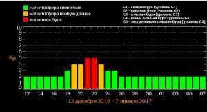

Несущую с ГСС давал, слабо очень. Несущую Шмелёво видно через тропо почти всегда : 207239.84 флажок на информаторе правильно стоит .Сайты прогноза кое что дают , и даже на 2017 г...... Наблюдать надо ,конечно ,только в узкой полосе , т. е. нажать ещё zoom in или max in на панели Waterfall view.... Для контроля обстановки можно просто на эту картинку поглядывать после обеда и до глубокой ночи : http://services.swpc.noaa.gov/images/an ... latest.png Если там под 40 -60 GW во второй строчке справа вверху- аврора наверняка есть и у нас. Кстати,"отражения от самолётов" -совсем нет, да и слишком мал объект ,для обратного отражения . Антенна Шмелёво, кстати имеет такие параметры : <<<<<<тип CVD 32 (Чехословакия)
Вертикальная диаграмма : угол наклона главного лепестка - 0,5 градуса
усиление по мощности 10 дБ
8 этажей , 32 панели >>>>>> Благодарю RN4NCZ, Сергея. Вот прогноз :
