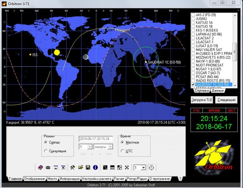

Давайте начнем с программы орбитрон. Кто уже все это знает-поправляйте если увидите неточности, будет только лучше. Не буду останавливаться на установке и настройке. Есть ссылка на хорошую инструкцию. Предположим все стоит. настроено и TLE самые свежие. Заданы Ваши координаты и QTH. Тогда Ваш орбитрон должен выглядеть так:

Здесь мною поставлены в списке спутников(справа вверху) только на SO-50 и на ISS(МКС). А на карте мышкой щелкнул на SO-50. Поэтому показывает его орбиту, место положение в данный момент и зеленым цветом радиус его видимости с земли. Только в этом зеленом овале можно проводить связи между собой. Естественно чем выше орбита спутника, тем больше этот овал. Если щелкнуть по точке с надписью ISS то все тоже покажет для МКС

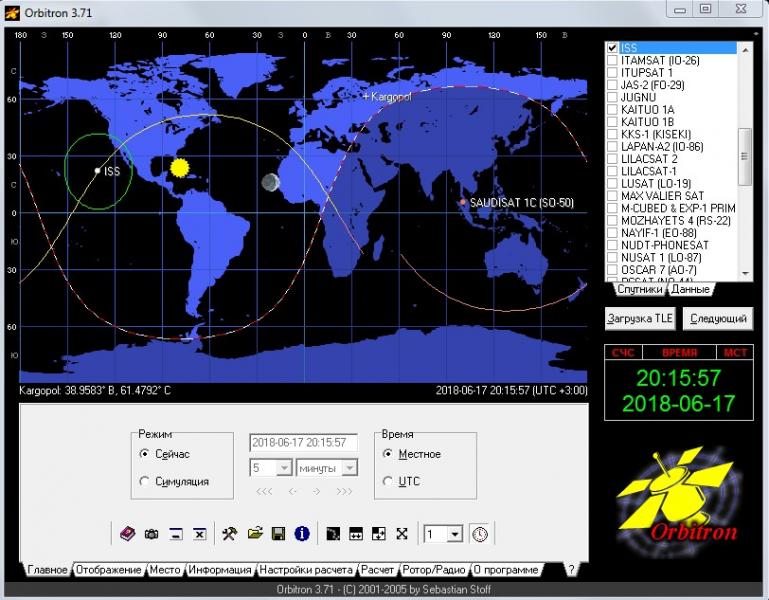

Справа почти посередине, над временем и датой есть три кнопки. Правая при нажатии меняет время UTC/MSK. С ней все ясно. Левая кнопка СЧС-означает сейчас. Это положение спутника в данный момент. Если ее нажать появится надпись СИМ-симуляция. Если нажмете после этого центральную кнопку, которая станет называться АВТО-СТОП-начнется симуляция движения всех спутников на экране, а также солнца. луны и границы день/ ночь. При симуляции можно посмотреть как меняется зеленый овал при движении спутника.

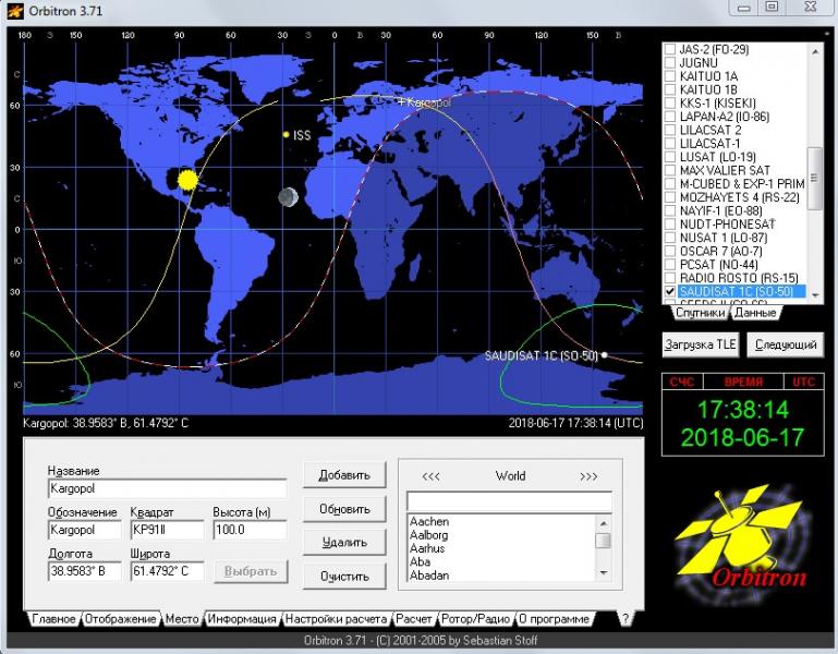

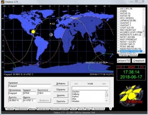

Что нам нужно что узнать время пролета спутника в зоне нашей видимости? Перво наперво точно задать свои координаты. Они задаются во вкладке место(вкладки внизу программы). Вот для примера мои.

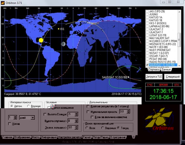

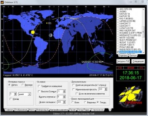

Дальше на вкладке настройки расчета поставить несложные условия. Вот как у меня:
