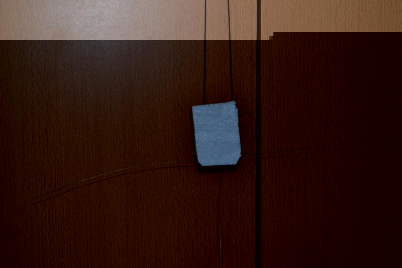

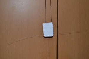

Перед запуском маяка передающего координаты, думаю запустить телеграфный маячёк, вот такой. А так он выглядит сейчас
С датой пока не определился, но думаю на следующей неделе, либо в четверг вечером 18го сентября, либо в выходные 20го, 21го. В зависимости от погоды и направления ветра. Ближе к делу напишу.
Прошу, у кого есть возможность, понаблюдать за маяком. Особенно обладателей направленных антенн на этот диапазон, хотя-бы азимут будем знать куда шарик улетел и где примерно искать потом :) Так как очень далеко он не улетит, я думаю.
К наблюдениям за маяком приглашаются также читатели форума из соседних регионов.
Частота передачи в CW режиме 437,998 МГц, но возможен дрейф частоты из-за низкой температуры на высоте. Передаёт напряжение на батарее и температуру.

Испытание холодом не проводил, в морозилке холодильника минус 18 градусов, завтра положу туда на день. Вечером проверю. Хотя думаю всё без проблем запустится.
Саму плату и критичные места покрыл цапон лаком, плату поместил в пенопластовый кокон. Герметизация - на сколько герметичем пенопласт, внутри пустот минимум. В толстой пенопластине вырезал место под батарейку и плату, края промазал клеем ПВА и сверху придавил пенопластовой крышкой. Детали склеивались под гнётом.

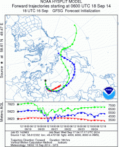

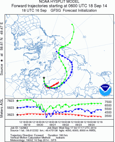

Вот примерная траектория полёта в зависимости от высоты полёта.
То есть если поднимется хотя бы до 2 - 3 км. То полетит примерно на Юг, Юго-Восток. Высоту можно косвенно определять по температуре.
