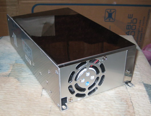

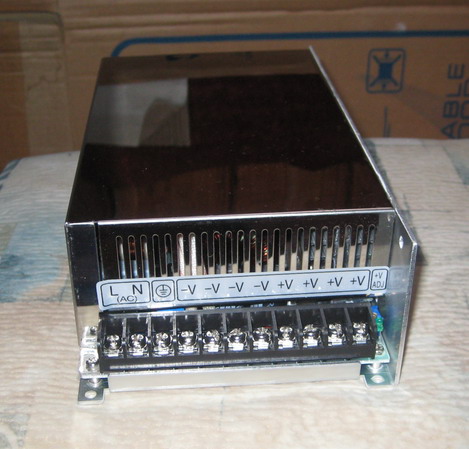

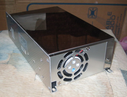

Пришел блок HTS-600 (12)
Вопрос: выход сделан 4+4 контактных зажима на болтах. Как лучше соединить все 4 вместе, чтобы те 2 провода, которые идут к потребляющей системе, можно было подключать? Или можно взять питание с одной пары клемм? Будет использоваться с KL-500. Там сечение входных проводов ПА при 50А примерно 6 квадратов. Какие проводки от БП и как лучше соединить в 2 точки - плюс и минус?
Re: Блок питания для импортного трансивера
Сообщение UA4NDX » 21 июн 2013, 06:32
Выводы "выхода" внутри,на плате, запараллелены. Можно провода 50А разделить на 3 клеммы,такой "гребёночкой" (и + и-) А потребитель 20А и от одной пары клемм хорошо держит....(важно винты не сорвать,хотя бы для этого...)

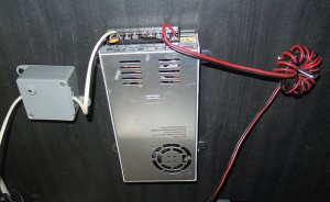

Например такими: (проницаемость-большая = 4000) В коробочке, по сети -примерно такие же , прямо шнуром намотано. Никаких конденсаторов не нужно ! Блок у меня подвешен снизу стола , и фильтры -там же . Блок НЕ заземлён ! (корпус блока соединён с - 12 в.) В блоке убрана цепочка с фазы и нуля конденсаторы на корпус, После этого помехи от него нет НИГДЕ, даже на 160м.

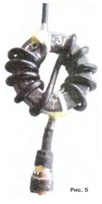

Что ещё добавить к той картинке. Для снижения паразитной ёмкости между концами дросселя мотать его в две секции, и концы выводить с противоположных сторон кольца. Так же, как это делают в антенных токовых балунах, см. рис.
Сетевой дроссель мотать параллельно всеми тремя проводами - L, N, PE.
"Землить" (соединять с силовой электротехнической землёй) цепи PE и минуса питания только снаружи дроссельной "обвязки", сам корпус БП не заземлять.
Такой же дроссель (или 1-2 десятка ферритовых защёлок) установить на фидер приёмной антенны со стороны шека.
Годятся ширпотребовские ферриты 2000НН. В Чипе-Дипе большой выбор недорогих больших колец разных размеров.
Если есть возможность выбора, то лучше брать импульсник класса B по стандарту EN55022. У Минвэлла такие есть. Например, серия HRPG.
Пример намотки блокирующего дросселя в две секции

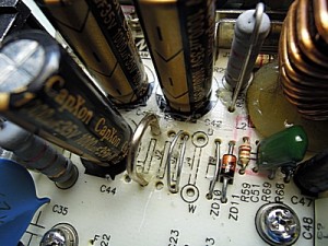

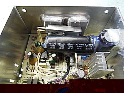

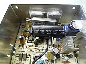

Сообщение UA4NDX » 23 янв 2017, 20:25
Пришлось недавно ремонтировать M-W блок питания 200 ваттный на 24 в. Надо было ещё 3-4 Ампера из него вытянуть. Оказалось просто : на плате есть "токовая перемычка " J1 называется - в параллель ей ещё от выводов кондюров поставил парочку перемычек J2, J3. Да и основной электролит 170,0 мкфх400 в поменял на 220, 0 + 47,0 х400 вольт (первый пришлось положить, только тонкие в продаже были) Если блок старенький -то и выходные литики неплохо поменять на бОльшие номиналы (там места много) Результат = вместо 9А стал давать 13 А без какого то падения напр. (полупроводники почти холодные как были так и остались, транзисторы и силовой шоттки диод)
P.S. В блоках M-W кондюр на 400 вольт САМ НЕ РАЗРЯЖАЕТСЯ, держит 350 вольт часами, будьте осторожны!
