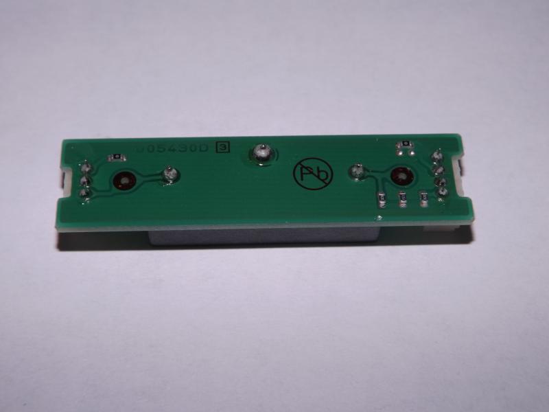

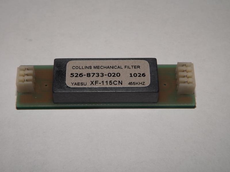

Сегодня забрал на почте посылку, заказывал 300-от герцовый телеграфный фильтр марки YF-122CN, после вскрытия коробки там оказался фильтр XF-115CN.
Судя по описанию это, вроде бы, тоже тоже самое
В чем подвох?

Антон, тебе подсунули фильтр на 500Гц. Открывай диспут.

Неслушай никого.Этот CW 300герцовый с центральной частотой 455кГц.
http://alpha-com.ru/product/vertex_yaesu_yf-122cn/
Совместим с FT-817,857,897 ну ещё ряд FTшек.
А что за аппарат у тебя?
У меня в FT-817 стоит такой.Абалдеть!Только в настройках(меню)пропиши его.И будет тебе счастье!

Ну судя вот по этой PDFке
Collins.rar
и по номеру это 300 Гц фильтр, различие правда в последней цифре 20. Аппарат 817. Вчера немного послушал эфир, звучит, конечно, намного лучше чем без фильтра, но ещё слышно очень очень слабо, но слышно, по высоким частотам телеграфные станции ( немного портит впечатление и ожидания, но вероятно это из-за компромисов в схемотехнике, связанных с размерами аппарата.

YF-122C/XF-115C -500
YF-122CN/XF-115CN - 300
читайте первоисточник!
А судя по маркировке,что на фото - 300

В чём всё-таки разница между YF-122CN и XF-115CN?
Re: Телеграфный фильтр YF-122CN и XF-115CN
Сообщение R4NX » 24 мар 2013, 14:34
Toni писал(а):В чём всё-таки разница между YF-122CN и XF-115CN?
По идее никакой.Судя по данным - одинаковые получаются!
